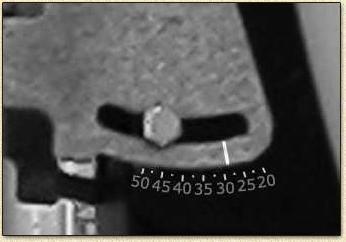

smetje limb.BE Geplaatst: 22 juni 2014 Geplaatst: 22 juni 2014 (aangepast) wat staat er daar bij jou tuner instellingen ? de software is goed en je schotel op ongeveer 27.5° 28° zie foto 22 juni 2014 aangepast door smetje limb.BE Db. 900UHD 2X. 4x twin lnb 1x bosat 1.50m .Dreambox 7020hd v2 . Dreambox 800 Db 8000 1x. Db 800se Db 2X 500HD Sab unix triple 2x. Xsarius Galaxy 4K. Gigablue trio. Gigablue Quad Plus. Zgemma H7 Cabel en Sat Samsung UE65MU7070 4K Ultra HD Smart LED Samsung UE46F6650SSXXN led 1x LG 60"lb 870v
Seniorsatter Geplaatst: 22 juni 2014 Geplaatst: 22 juni 2014 (aangepast) Aan je latitude en longitude te zien woon je ergens in of bij Purmerend. Ikzelf woon in Zaandam(52.444) en bij mij staat de skew van de Triple-LNB op 12.2 graden(digitale waterpas). Ik denk dat je de Triple ietsje schuiner in de lnb -houder moet zetten. 22 juni 2014 aangepast door Seniorsatter

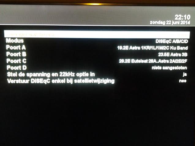

smetje limb.BE Geplaatst: 22 juni 2014 Geplaatst: 22 juni 2014 en je instellingen zo zetten marcel Db. 900UHD 2X. 4x twin lnb 1x bosat 1.50m .Dreambox 7020hd v2 . Dreambox 800 Db 8000 1x. Db 800se Db 2X 500HD Sab unix triple 2x. Xsarius Galaxy 4K. Gigablue trio. Gigablue Quad Plus. Zgemma H7 Cabel en Sat Samsung UE65MU7070 4K Ultra HD Smart LED Samsung UE46F6650SSXXN led 1x LG 60"lb 870v

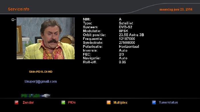

marcel1962 Geplaatst: 23 juni 2014 Auteur Geplaatst: 23 juni 2014 Er staat bij mij in de signaalzoeker Freqeuntie 12187
smetje limb.BE Geplaatst: 23 juni 2014 Geplaatst: 23 juni 2014 als je deze hebt zou het toch goed moeten zijn zie foto en dan goed uitrichten is de boodschap,marcel en heb je de skew al eens wat aangepast Db. 900UHD 2X. 4x twin lnb 1x bosat 1.50m .Dreambox 7020hd v2 . Dreambox 800 Db 8000 1x. Db 800se Db 2X 500HD Sab unix triple 2x. Xsarius Galaxy 4K. Gigablue trio. Gigablue Quad Plus. Zgemma H7 Cabel en Sat Samsung UE65MU7070 4K Ultra HD Smart LED Samsung UE46F6650SSXXN led 1x LG 60"lb 870v
smetje limb.BE Geplaatst: 23 juni 2014 Geplaatst: 23 juni 2014 (aangepast) kan je een foto van jou opstelling maken ? markeer nu met een stift hoe schuin je trippel lnb nu staat! doe dat ook bij de bevestiging van je schotel op de buis een markering aanbrengen nu kan je toch eens een beetje links of naar rechts draaien tot je signaal krijgt ps zet de beugel een beetje los zodat je de schotel wat kan veranderen 23 juni 2014 aangepast door smetje limb.BE Db. 900UHD 2X. 4x twin lnb 1x bosat 1.50m .Dreambox 7020hd v2 . Dreambox 800 Db 8000 1x. Db 800se Db 2X 500HD Sab unix triple 2x. Xsarius Galaxy 4K. Gigablue trio. Gigablue Quad Plus. Zgemma H7 Cabel en Sat Samsung UE65MU7070 4K Ultra HD Smart LED Samsung UE46F6650SSXXN led 1x LG 60"lb 870v
trust Geplaatst: 23 juni 2014 Geplaatst: 23 juni 2014 (aangepast) Er staat bij mij in de signaalzoeker Freqeuntie 12187 Op de foto van smetje kun je zien dat die freq. voor Astra 23.5 is , voor 19.2 en 28.5 moet je andere transponders (frequenties) hebben . Ik weet niet wat op die foto in de bovenste regel staat , NIM A ? als dat de diseqc instelling is klopt het niet voor jou , immers Astra 19.2 is diseqc A , Astra 23.5 is diseqc B en Astra 28.5 is diseqc C 23 juni 2014 aangepast door trust Het verschil tussen theorie en praktijk is mijn uitdaging . Octagon SF8008 4K Edision Primo IP S2 Dr.HD F16 1.8 m ChannelMaster Offset in tuin 53º E - 45º W Jaeger SMR 1224 Usals met 5 Lnb wisselaar 2x Ka - Ku - C band Lin / Circ 1.2 m Echostar Offset aan schuur 53º E 34.5 W Twoteck Twinrotor met 3 Lnb wisselaar Ku - Ku low - Ka
