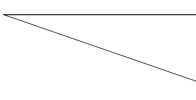

Je moet de triple-lnb daar wel een flink stuk schuiner zetten dan in Nederland, namelijk 19 graden schuin, zie de bijlage.
Print dit uit, knip dit uit en plak de driehoek aan de achterzijde op de triple-lnb. De schuine lijn moet dan waterpas staan.
