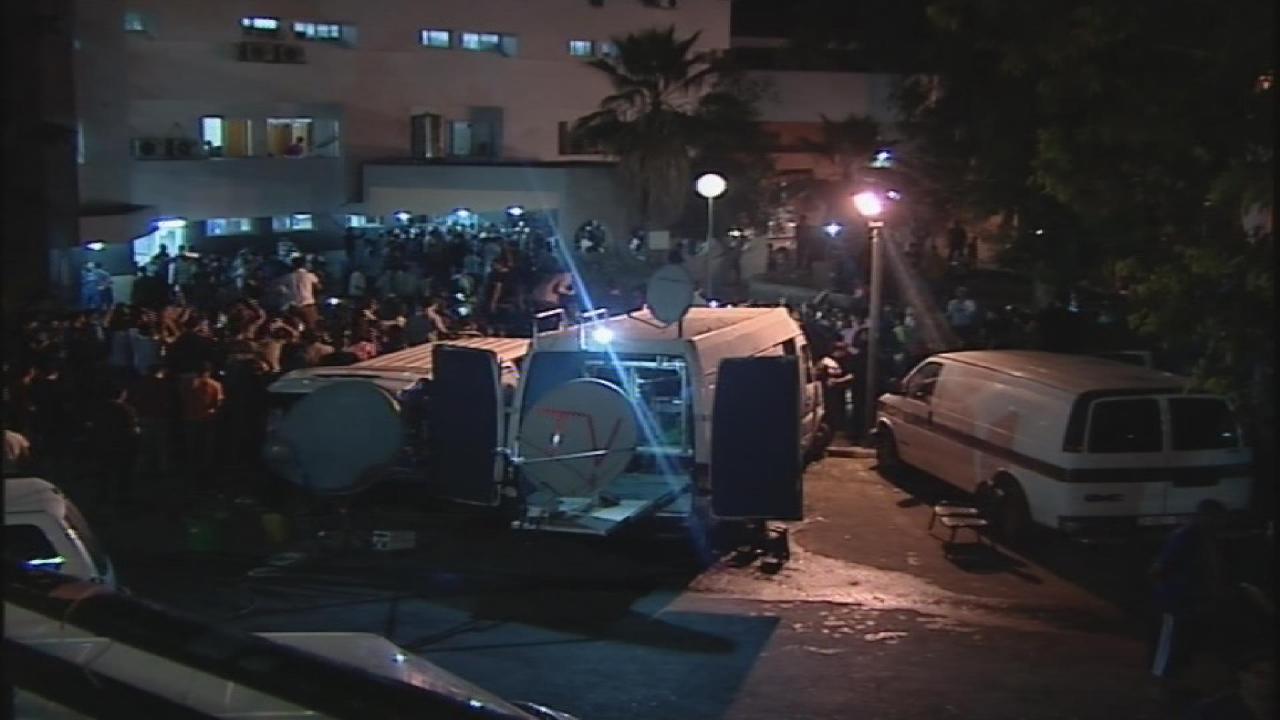

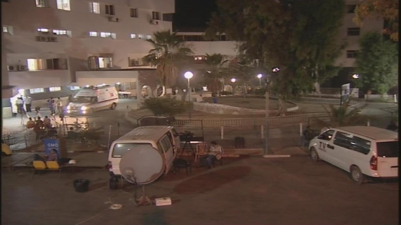

Een goedkope SNG wagen bij een ziekenhuis aan de Gaza , zo geflikt. Even iets anders dan die van Newslive. ;)
21.5°E 11453, H, 2500  FEC Auto SNG (Scopus) 4:2:0
feedhunting , a crazy hobby !
Dat is een fibo 90cm met een eindtrap op de straat.
Wavefrontier T90, Vu+ Duo 4k SE (DVB-S2x/FBC & DVB-T2), Octagon SF4008 (2x DVB-S2x & 1x DVB-T2), Mut@nt HD51 (DVB-S2x & DVB-C), TBS6920 & TBS6925
Heb een deltastar van 90 cm en een van 120 cm , zou me dus niet verwonderen dat het een is van 120 cm , zonder de steunarmen aan de reflector .
Zou deze kunnen dienen om beelden door te stralen naar de 10°E ? Want op hetzelfde moment was er een feed op deze satelliet van de camera's links op de foto , aan de ingang van het ziekenhuis.
aangepast door Crazy Sat
Denk dat ie wel iets groter is dan 90 cm hoor.
Soort van "Fly away systeem", in het midden oosten meer gebruikt dan hier.
Gaza is niet het Midden Oosten maar het Nabije Oosten.
De schotel is schat ik zeker 1,50 mtr met een versterker van 200 Watt. In principe niets mis mee zoals het er staat, behalve dat er geen afscherming is voor mensen die er langs heen lopen. Gezond is het niet als je langer in de beam gaat staan bij dat vermogen.
