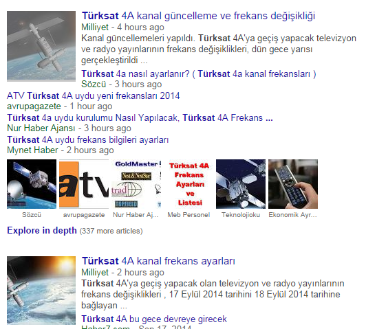

Alles werkte tot vandaag :(. Ik kan helemaal geen turksat meer ontvangen. Google laat zien dat ze wel iets verandert hebben.
Ik zet mijn TV op de juiste frequentie en zie dat ik een signaal binnen krijg, maar zodra ik op de terug/exit knop druk springt ie snel terug naar een andere die niet werkt ? Kan iemand me hiermee helpen, jullie zouden toch hetzelfde moeten ervaren (als je niet al op die nieuwe frequentie zat) ?
UPDATE. Automatisch afstemmen op 11747/27500 lijkt te werken maar ik krijg een beperkt aantal kanalen door. nog geen 200 vergeleken met de 400 die ik eerste had. Nu kijk ik natuurlijk niet naar al die kanalen maar de belangrijke zitten er niet tussen (ATV, star, kanalD, show, enz.)
