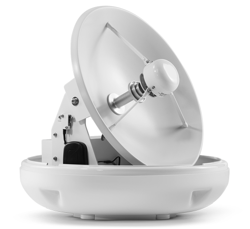

Fotootje van die LNB
http://i.tfcdn.com
/img2/eZGWlUgABcFRCoAgDABQ6cvTOJCC6BRdQXSo4drQiYfrcr232c8abBi181vjMEVVLoC1lhuFBSU0F5mgUsg44O6cZlQgTHUS-P08vHsk_w**/fvUG-v8A.B
Dat is een twin-lnb, een lnb met twee aansluitingen dus. Dat is heel wat anders dan een duo-lnb die twee koppen heeft. Die bestaan er ook met 1, 2 of 4 aansluitingen.
