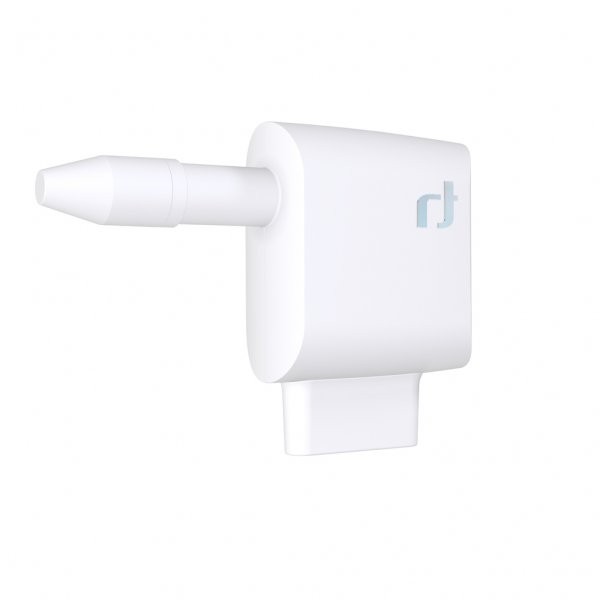

is dit misschien een goede oplossing?
triax + multiblock en 4x inverto black ultra.
triax + multiblock en 4x inverto black ultra.  ja dit is goed
