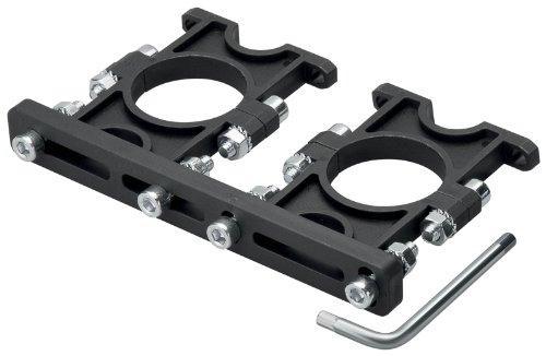

Als multifeedhouder kun je een Wentronic-2-fach-multifeedhalter-fur-23-40-lnb gebruiken, zie bijlage 1.
Als je de Astra 19,2 gaat afstellen die er dus naast hangt, dan moet je er eerst voor zorgen dat die ook naar het midden van de schotel gericht staat, zie bijlage 2.
Daarna ga je de afstand van de twee lnb's instellen zodat de kuiltjes in de voorzijde van de lnb op 64mm van elkaar af staan.
Vervolgens ga je de houder 23 graden schuin zetten, d.w.z. de kop van de Astra 19,2 moet 25mm lager staan dan de kop van de Astra 23,5 die in de klem zit. Dit kun je meten met een waterpas en een rolmaat.
