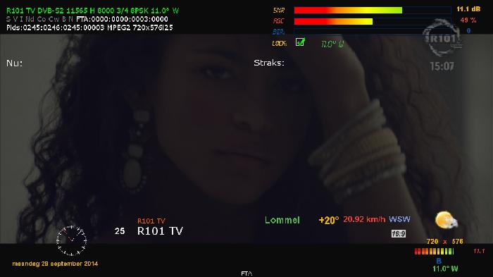

het signaal schommelt nu beetje
met de Xtrend 9000 is dat nu 11.1DB
het signaal op de dreambox geeft een stuk minder aan dan de xtrend 9000.Maar er is zeker geen blokvorming op de dream
dus de metingen varieren nogal

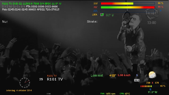

Ik gebruik Enigma signal meter op een vu+ solo schotel schwaiger spi085 (85 cm) en een Inverto black ultra lnb alles draaiende met een rotor.
R101
Snr          60%
db            60
Agc          58%
Rond +- 11:00 gemeten met heldere lucht

Evenals in de namiddag heb ik in vroege ochtend nog steeds een enigszins instabiele ontvangst.
Incidenteel een seconde een blokkend beeld. Gevolg van zwalkend signaal. Overdag is dit over.
net effe gekeken met dreambox 8000

@Smetje, dank je. Ik neem aan dat dit met je Triax 110 en je Moteck is? Ook ongeveer 10dB signaal, dus, net als hier.
Waar ik nog wel nieuwsgierig naar blijf, is de stabiliteit rond deze tijd (17.00-19.00 uur)

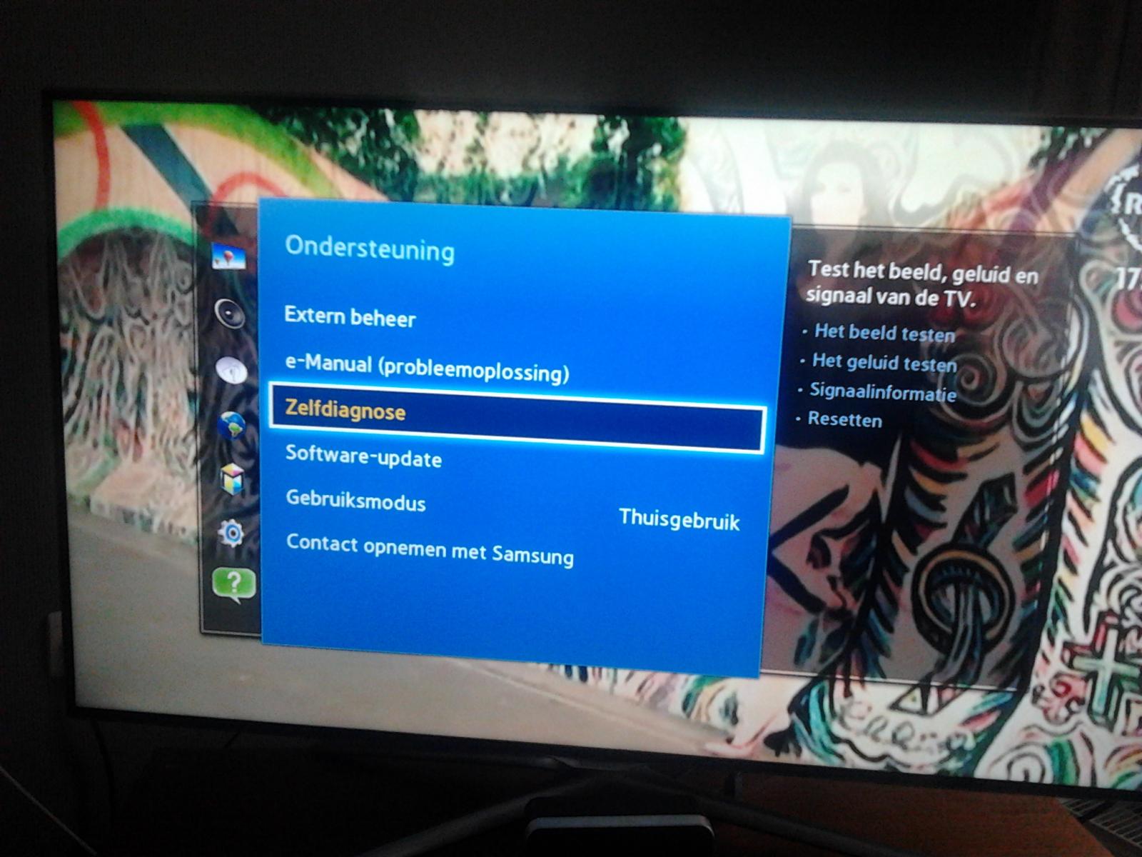

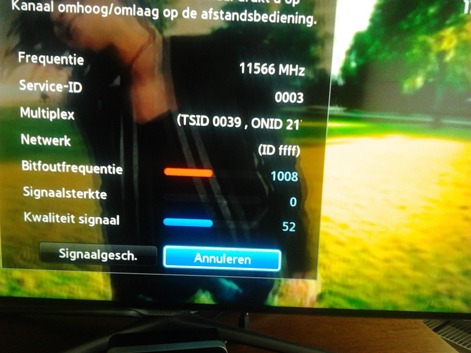

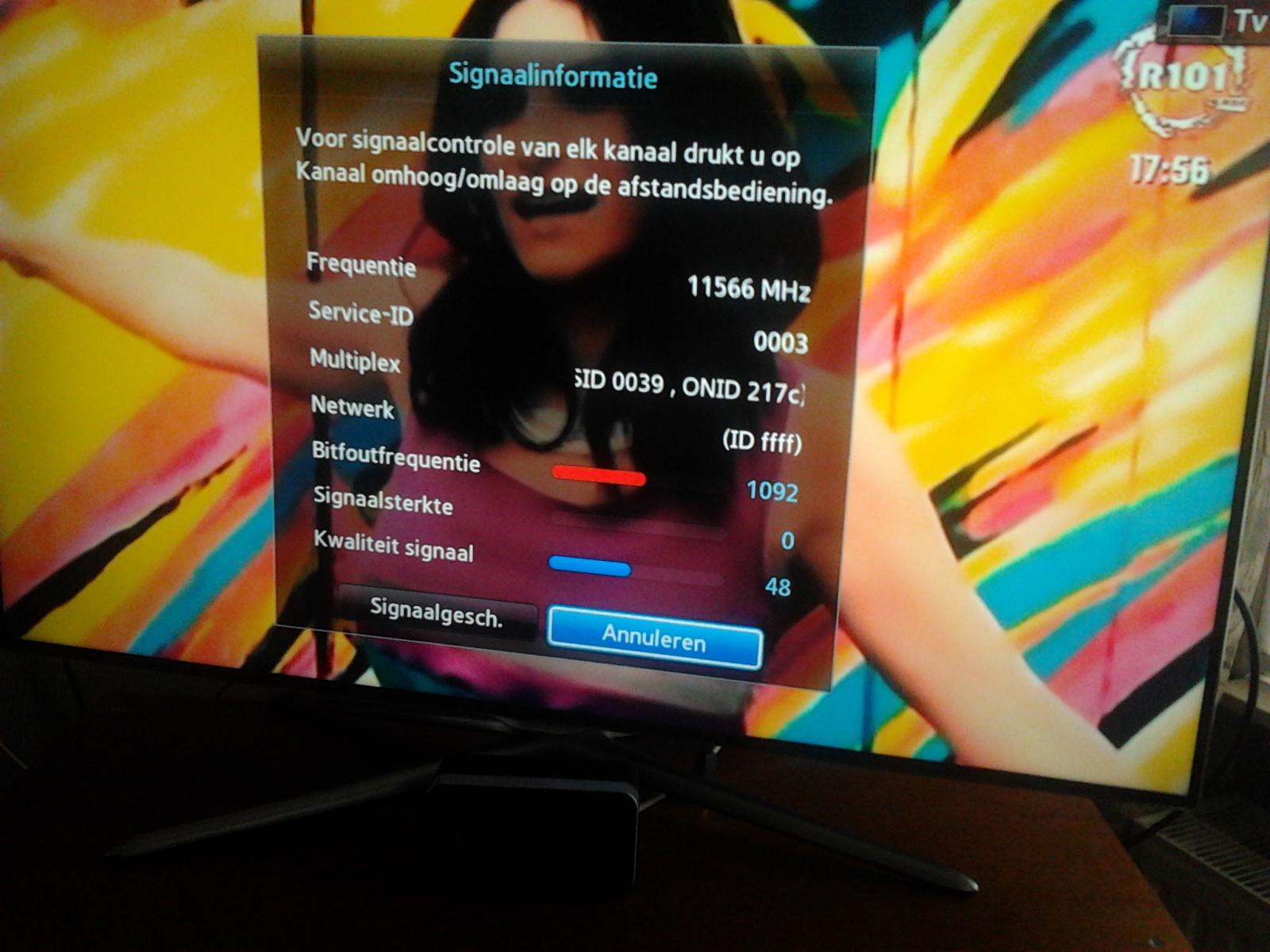

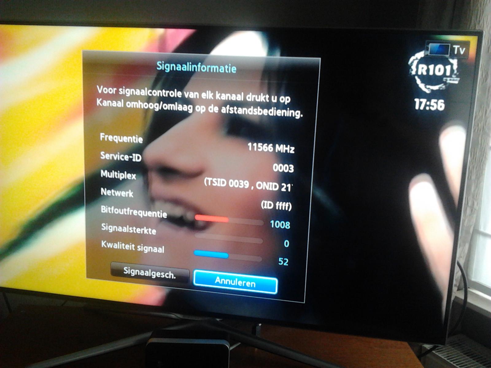

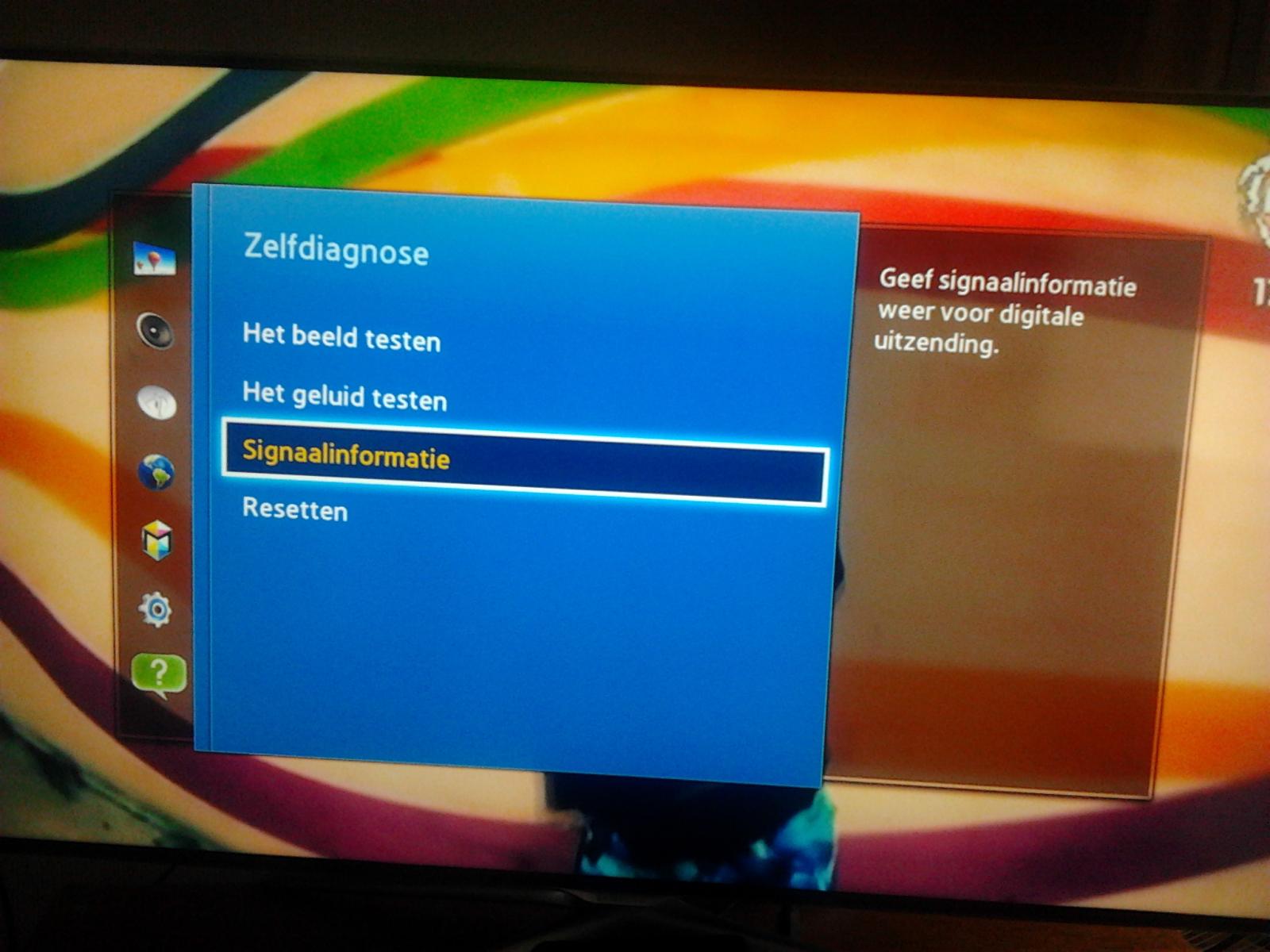

nu heb ik ook een mijn samsung led tv ingesteld op die sat
heb net wat foto's gemaakt ook van het signaal van de led tv

Hoeveel dB is dit?
dit zijn waarden van de dream 8000 met triax 110
met een andere ontvanger krijg je natuurlijk weer andere waarden met dezelfde instelling
de xtrend geeft dan al weer meer ontvangst signaal
31% = 5,4db+- werkend zonder storing 53°E rara nu ABBA story daar
40% = 6,9db+-
60% = 10,5%db+-
72% = 12,6db+-
77% = 13,7db+-
80% = 14,1db+-
82% = 14,5db+-
88% = 15,5db+-
96% = 16,9db+-
hier zijn wat waarden Eduard07
