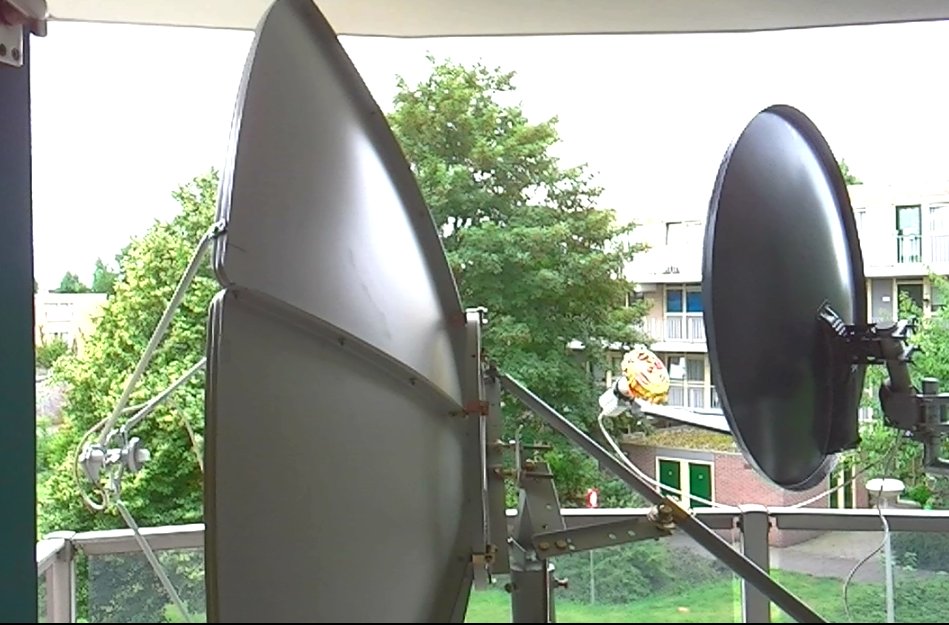

Het grote nieuws is dat ik eindelijk mijn Jonsa 180 netjes op de clarcbelt werkende heb.
Het heeft mij grote moeite gekost om uit te vinden wat er met de schotel aan de hand was
en nadat ik steeds allerlei kinderziektes had opgelost kwam ik met steeds meer inzicht
in het optimaal functionere van het ontvangst signaal van de schotel.
Toch was ik niet helemaal tevreden over de ontvangstgevoeligheid mede omdat ik mijn schotel
op een inpandig balkon heb staan en dus al een gedeelte van het signaal kwijtraak vanwege
de schotel grote, de balkonrand van de bovenburen en de pretinax plaat aan de ballastradekant.

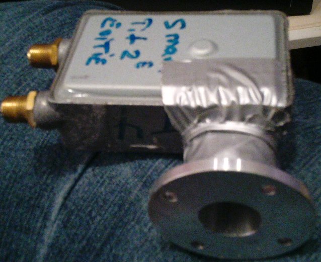

Nadat ik van Trust een flens had gekregen heb ik de high gain lnb ap82xt2n opengamaakt en de
alliminium hals op 1,5 cm vannaf het begin van de lnb afgezaagt en deze verbonden met de kraag
van de flens d.m.v ductape en alles goed vastgezet in de lnb houder.

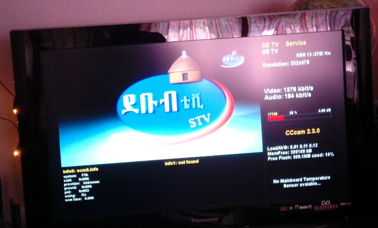

De resultaten waren een stuk beter dan de inverto of invacom flens lnb`s en ik kreeg dus
ook een flink aantal zenders van Nilesat 1+2 binnen zo`n 750 stuks.

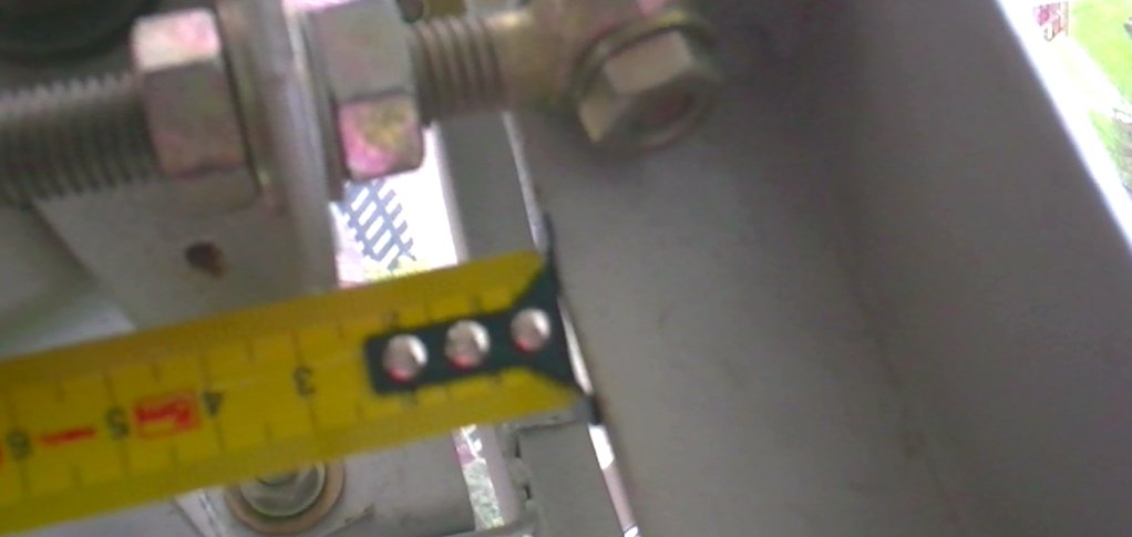

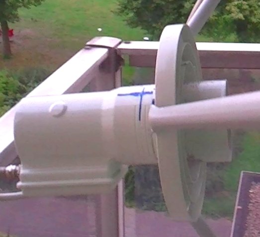

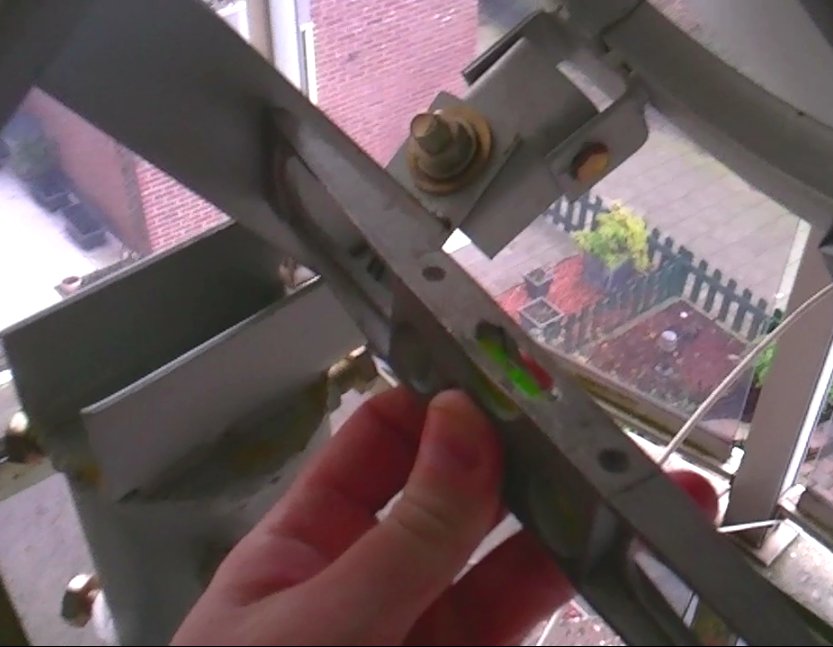

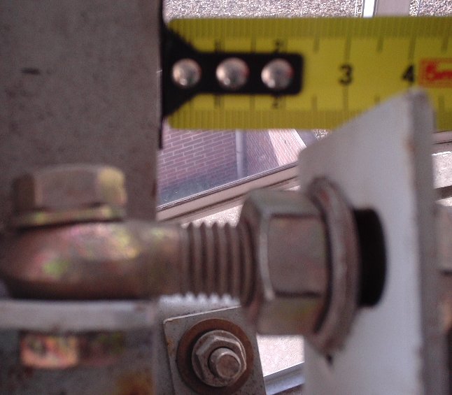

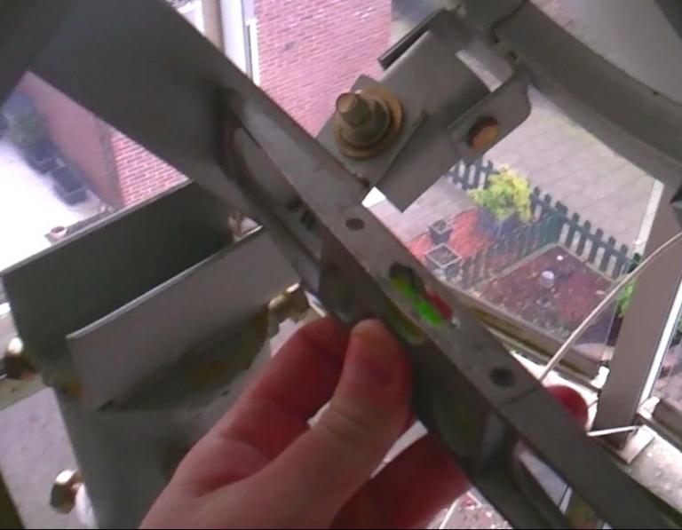

Het draaipunt boven op de schotel gaf al sinds het begin van aanschaf speling door de bus die
iets te lang is en tegen de aliminium rand van de onderkant drukt waardoor er speling ontstaat

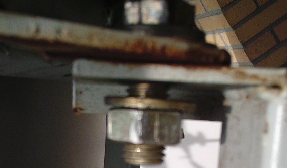

en de schotel ietwat wiebelt. Dit heb ik opgelost de schotel richting Nilesat even te laten zakken
door de declinatie bouten los te draaien en deze te laten rusten op een tuinstoel zodat de bout
aan de bovenkant eruit kon en hier een extra ring erbij heb gezet in de vorm van drie wikkelingen
zilverdraad tussen de bus en de eerste grote ring. Aan de onderkant heb ik een sluitring en de
bout weer geplaatst en het geheel aangedraait en nu spelingvrij..

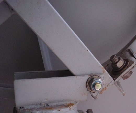

Ook de speling bevestigings steun waar de schotel op leunt in het stuk hoeklijn is verholpen door
een stukje blikplaat aan de linkerzijkant van de steun waardoor de speling verdween en de bouten
goed aangedraait.

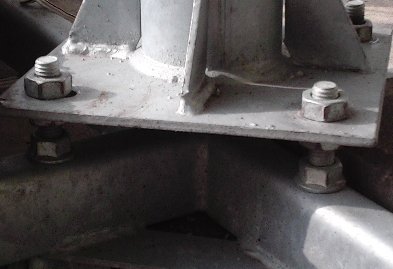

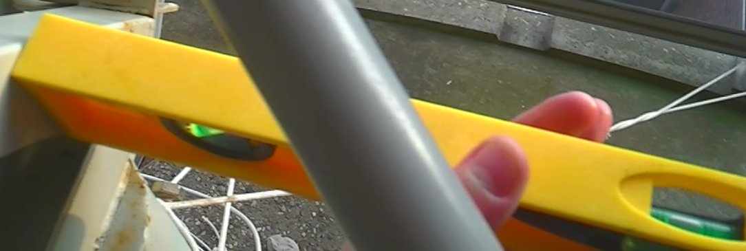

Toen de paal en kop weer wederom haaks gezet en de kop bijgeregeld zodat de bevestigings steun
in het vertikale gedeelte ook weer haaks staat. Dat is de steun waar de schotel omheen draait.

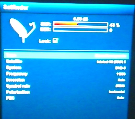

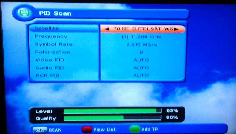

Het afregelen begin ik met nul graden dan sirius zwakke transponder zoeken en hoogte en draaihoek.
Dan op Amos 10722 en daarna Nilesat Quatar fijn regelen en weer terug naar badr.
Dan verder oostelijk op intelsat 7-10 12722 kop met bouten iets fijnregelen op opti signaal.
De declinatie hoek heb ik getest op Badr 26 E door de moeren iets te laten zakken totdat optimaal
signaal aanwezig is. Max 72 % op Ctech 5100 Combo. Intelsat 7-10 heb ik hier ook op 74 % signaal.

Ook heb ik een tijd geleden nog de panelen gericht met touwen en gelijkloop. De focusl ligt nu op 68.2 mm.
