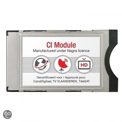

Sprietje Geplaatst: 20 september 2014 Geplaatst: 20 september 2014 Beste pollemopWelkom op dit forum.Ik neem aan dat er komt te staan: "gecodeerd kanaal"Wat heb je voor een ontvanger?Zit daar een CanalDigitaal CI-module in?Heb je daar de oranje kaart in zitten?
pollemop Geplaatst: 20 september 2014 Auteur Geplaatst: 20 september 2014 hallo Sprietje, Dank voor je reactie, het is een philips DSR8121, een schotel met duo kop van canaal digitaal en het is een oranje kaart. Ik heb geen idee wat een CI-module is en of die er in zit.
Sjattuh Geplaatst: 20 september 2014 Geplaatst: 20 september 2014 Zie je een bericht op je scherm als RTL8 en/of V het niet meer doen? Weet je wat erger is dan een worm in je appel? Een halve worm in je appel...
smetje limb.BE Geplaatst: 20 september 2014 Geplaatst: 20 september 2014 dit is een modulle staat je schotel goed uitgericht ? Db. 900UHD 2X. 4x twin lnb 1x bosat 1.50m .Dreambox 7020hd v2 . Dreambox 800 Db 8000 1x. Db 800se Db 2X 500HD Sab unix triple 2x. Xsarius Galaxy 4K. Gigablue trio. Gigablue Quad Plus. Zgemma H7 Cabel en Sat Samsung UE65MU7070 4K Ultra HD Smart LED Samsung UE46F6650SSXXN led 1x LG 60"lb 870v
