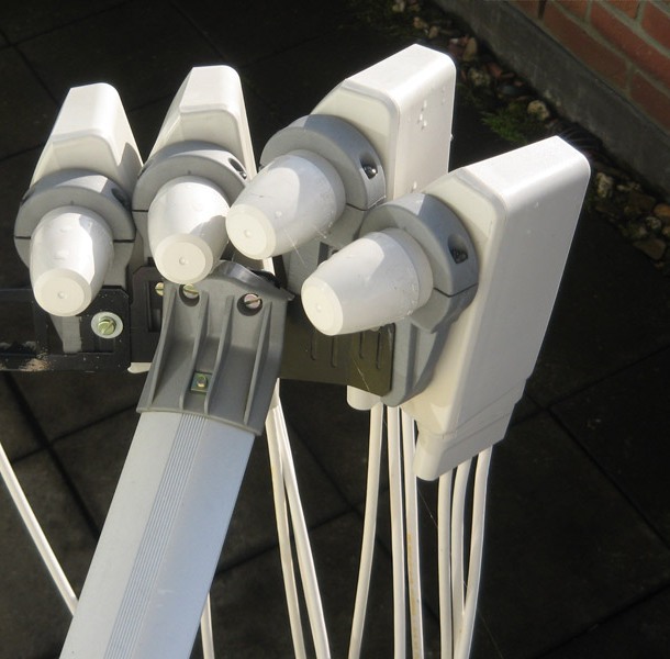

Nieuwe ontvanger, hoe sluit ik de diseqc switch aan?
Ik wil een nieuwe ontvanger aanschaffen met een HD.
Op dit moment heb ik nog de M7 801 die overigens prima bevalt maar wil deze dus vervangen.
Welnu, ik heb daar dus LNB's voor nodig met 2 uitgangen en nu is mijn vraag wat voor
disecq switsch moet ik daarvoor gebruiken en hoe sluit ik deze aan.
Uiteraard wil ik met maar 1 kabel naar de ontvanger.
Ik heb op mijn schotel een viertal LNB

Met een HD, ik denk dat je HDD bedoelt, en dan moet je alles dubbel uitvoeren. Elke LNB met 2 uitgangen, 2 diseqc 4-1 switches en twee kabels naar je ontvanger. In z'n algemeenheid: net zo veel kabels naar je ontvanger als die tuners heeft.
Als een 2e kabel echt onmogelijk is kun je nog denken aan een stacker/destacker die het signaal van 2 lnb's 'stapelt' in één coax en aan de anderen kant weer 'ontstapelt' naar 2 coax kabels.

Als ik het nu goed begrijp moet ik dus, behalve de aanschaf van nieuwe LNB's met twee uitgangen
ook nog een extra Diseqc switch.
Op dit moment gebruik ik een Triax MFD 41 D switch, ik moet er dus nog eenzelfde switch bij
aansluiten en op dezelfde manier als die ik nu gebruik aansluiten en deze tweede kabel naar
de ontvanger geleiden.

Ik heb de Visiosat Bi-Satellite G4-Quadro schotel.

Op een Visiosat G4 zou ik gewoon Alps-lnb's nemen, nu dus met twee aansluitingen.
Als je al een Triax MFD 41 D diseqc-switch hebt, zou ik er zo'n zelfde bij nemen.

Thank sprietje, alles is mij nu duidelijk. Ik ga Idd mijn Alps LNB's met 1 aansluiting nu vervangen voor
de Alps met 2 aansluitingen.
Ik heb ook begrepen dat ik een tweetal Diseqc switches moet installeren en deze via een tweetal
kabels naar mijn nieuwe ontvanger moet leiden.
