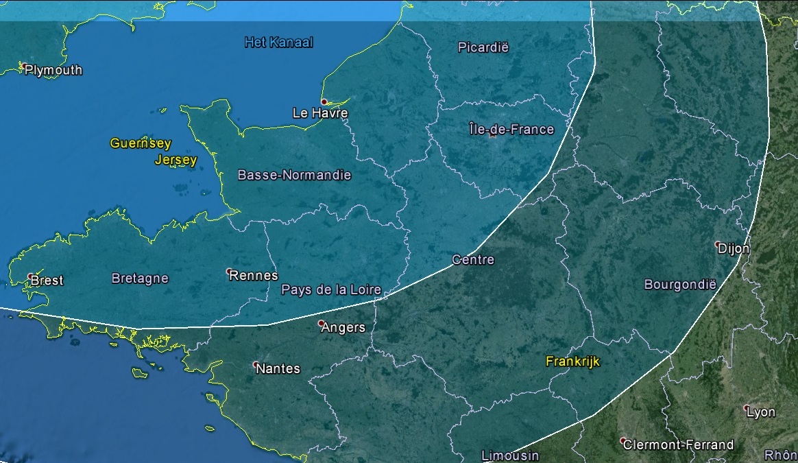

Bourgogne valt binnen het gebied waar je een 60cm-schotel kunt gebruiken om de UK-spotbeam van de Astra 2E en 2F te kunnen ontvangen, zie de bijlage.
Op die schotel kun je dus de CanalDigitaal triple-lnb gebruiken.
Een schotel een maatje groter nemen zoals in Nederland mogelijk is, is in de Bourgogne niet mogelijk omdat de ontvangsthoeken tussen de satellieten daar groter is.
Dus een Triax 64 met een CanalDigitaal triple-lnb is daar goed te gebruiken. Hij moet daar 13,8 graden schuin staan, een fractie schuiner dus dan de mal die erbij geleverd wordt want daarop staat de lijn 13 graden schuin.
