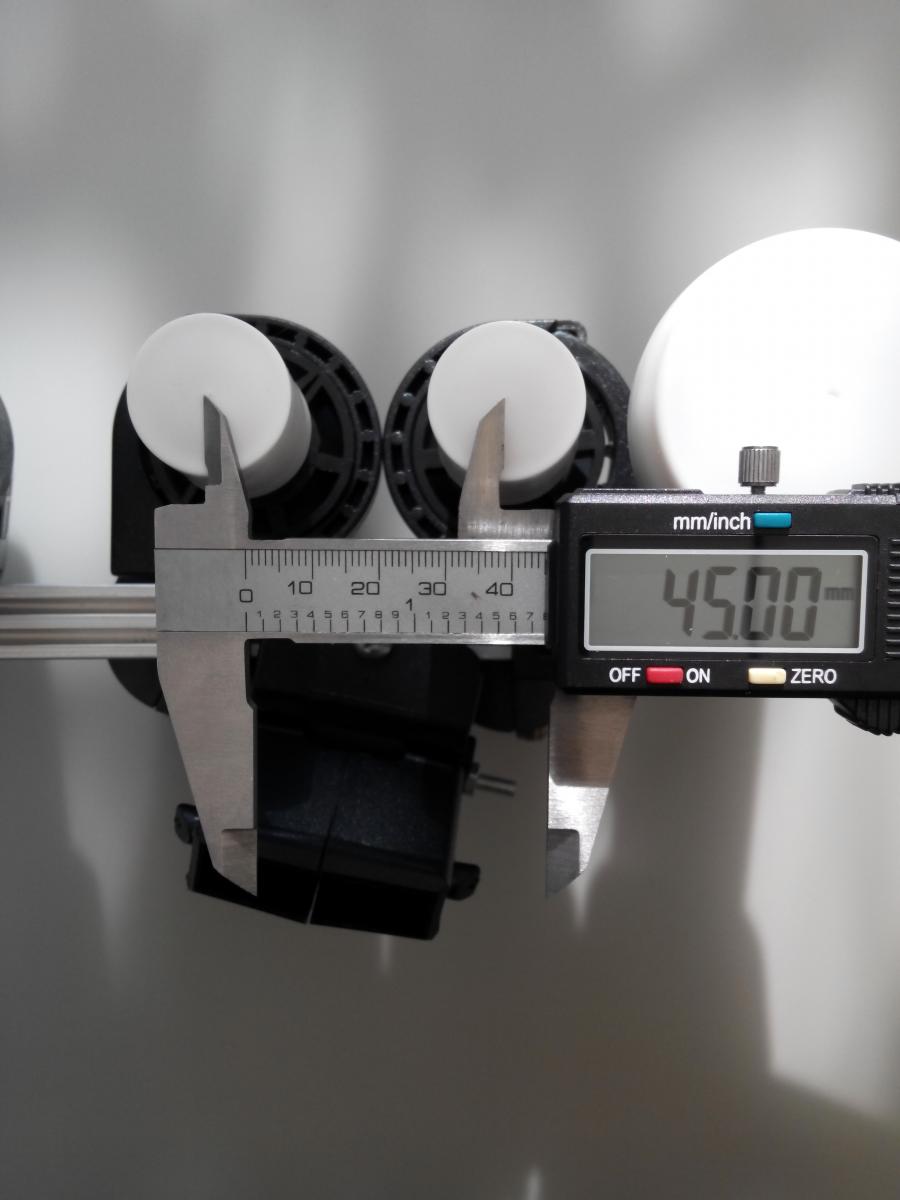

Zou je maat "X" op de bijlage eens op willen geven.

Ga ik vanavond doen in ieder geval al vast bedankt voor je hulp.

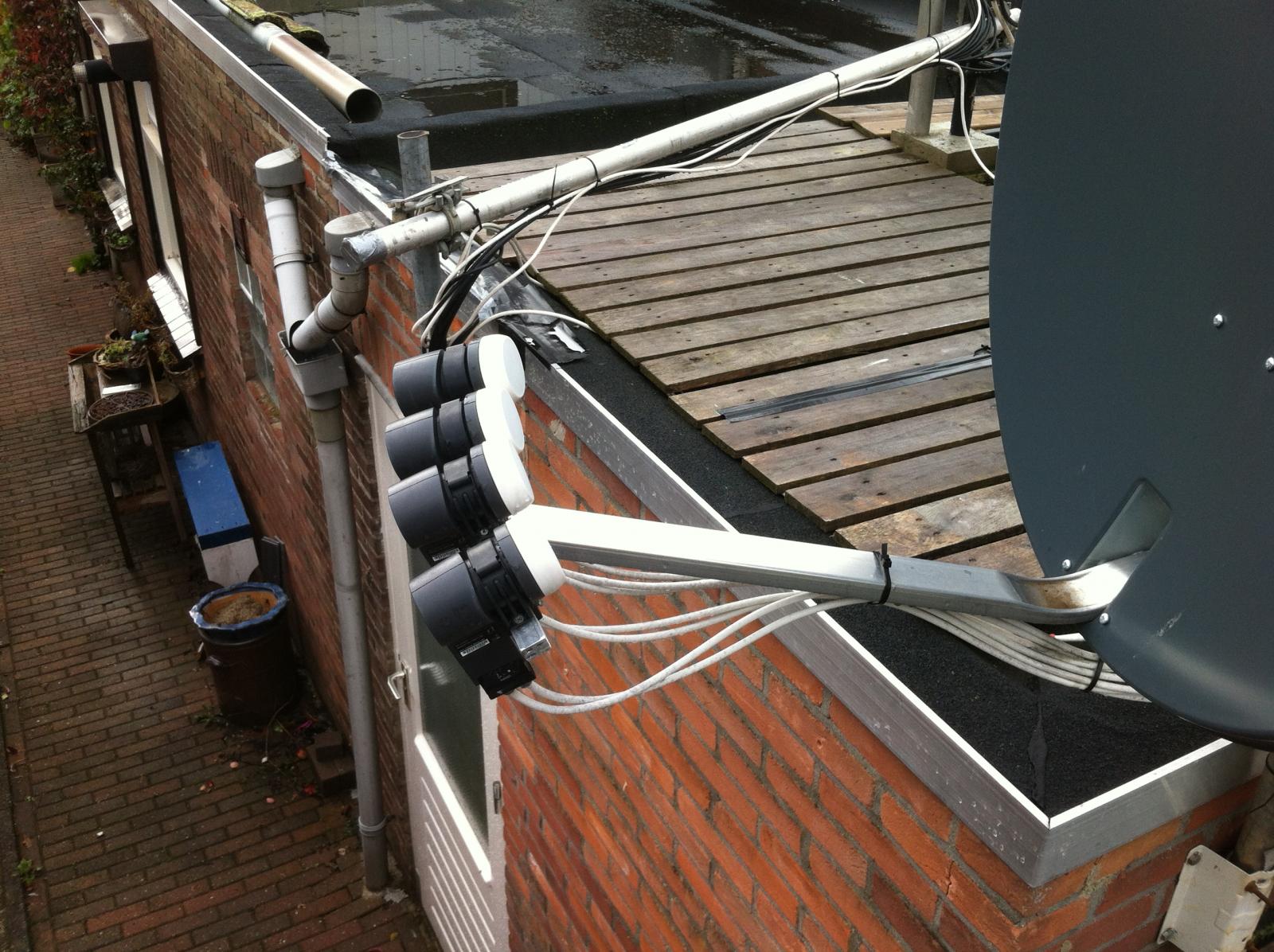

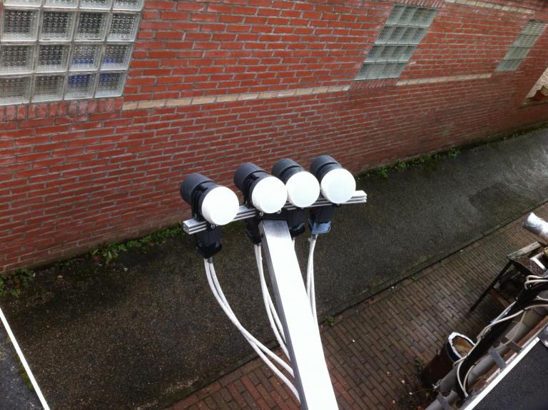

hoe kom je erbij dat je op een triax 88 met orginele triax multifeed
2 van die ondingen moet gebruiken?
je ken er met gemak 4 gewone inverto black ultra's op kwijt
wil je meer ontvangers erop aansluiten ken je de inverto black ultra of premium twin of de inverto premium quad erop kwijt
kijk mijn opstelling van een 88 triax
aangepast door blackeyes

Zo je hebt wel een enorme aversie tegen de multiconnect zeg. Ik heb jouw opstelling ook geprobeerd, maar kwam op A1 en A3 net niet aan een optimaal signaal.
Op een Triax 78 lukt het mij in ieder geval niet.
op een 78 triax ken je het beste de alps pakken maar op een triax 88 passen de bu veel beter vind ik

Tja, op een Triax 78 moet de afstand tussen de Astra 19,2 en de Astra 23,5-lnb in het midden van het land 47mm zijn. Dat gaat een beetje moeilijk als de koppen een diameter hebben van 59,5mm.  Maar op een Triax 88 gaat dat prima.
