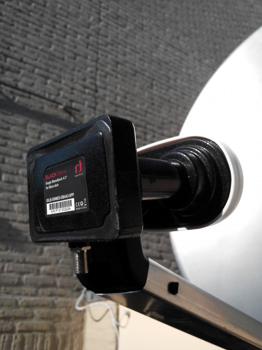

De duo lnb zou bijvoorbeeld een Inverto 4:3 kunnen zijn (bij bovenstaande satellieten) geschikt voor 80cm.
Ja Marc-Sim, dat kan goed.
In Silans-la-Cascade zouden de koppen op een Triax 64 schotel 42,3mm van elkaar moeten staan. Ze staan op 38mm, een afwijking van 4,3mm en dat is geen probleem. Wel de kop van de Astra 23,5 in de klem zetten en op die satelliet uitrichten om maximaal signaal op deze satelliet te krijgen.
De duo-lnb moet 12 graden schuin staan, zie bijgevoegde hoek.
Het is inderdaad verstandig een Triax mee te nemen want bij andere schotels is er geen meestal geen ruimte genoeg om de duo-lnb te monteren.

Als je daar een Triax 78 neemt, dan zouden de koppen 50,7mm van elkaar moeten staan. Bij een 4,3 graden duo-lnb voor een 80cm-schotel, staan ze 53mm van elkaar, een afwijking van 2,3mm. Dat is dus heel erg weinig en ook prima te doen.
