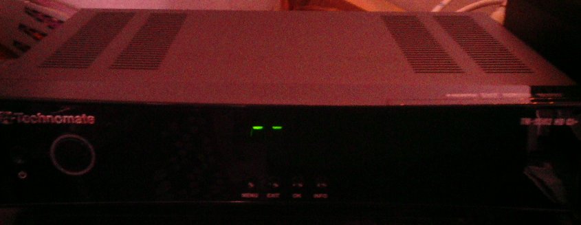

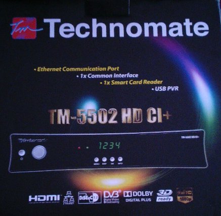

Vanmiddag is de Technomate 5502 binnen die ik had besteld via een_of_andere_veiling_site. De levertijd vanuit Engeland duurde 2 dagen dat is best snel. Deze ontvanger heeft dus een gevoelige sharp tuner blindscan en powerscan en een goede software ondersteuning en kan 15.000 kanalen opslaan.
Alhoewel hij niet alle coderingen kan ontvangen (4..2.2) is men er wel mee bezig op de onofficiele forems
en een aanrader voor de feedhunters om mee te beginnen met zoeken op 7 en 10 oost.
Bij mijn weten hebben alle (non)linux series een gevoelige sharp tuner en alle linux varianten een broadcom chipset tuner die iets minder gevoelig blijkt te zijn.
Ik ben er blij mee, dit wou ik even delen.. :D

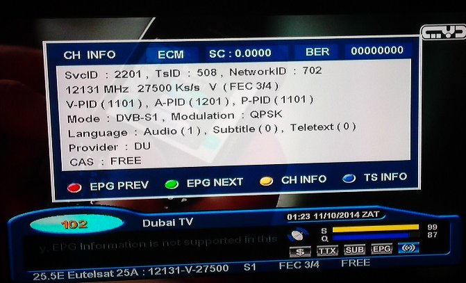

Alle signalen die ik ontvang zij zo`n  20 % harder op de meter als de Clarctech 5100 Combo die ik hier ook heb staan.
Badr komt hier maximaal zo`n 90 %  binnen tegenover een 72 % ontvangst op de Clarcktech 5100 C ontvanger.

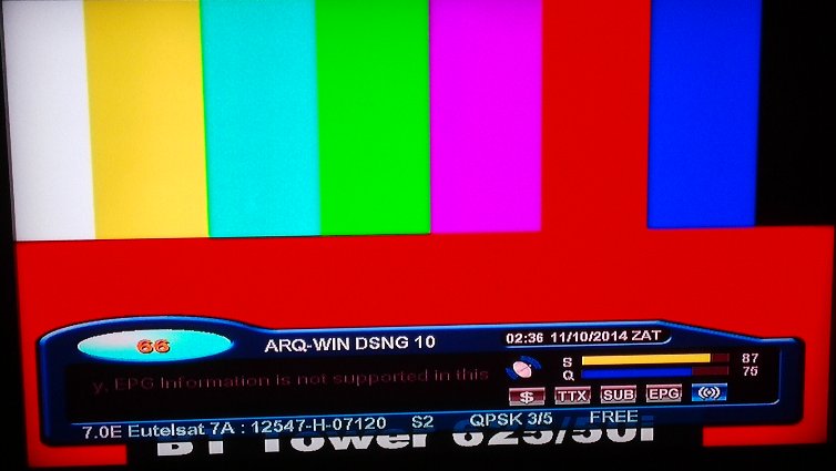

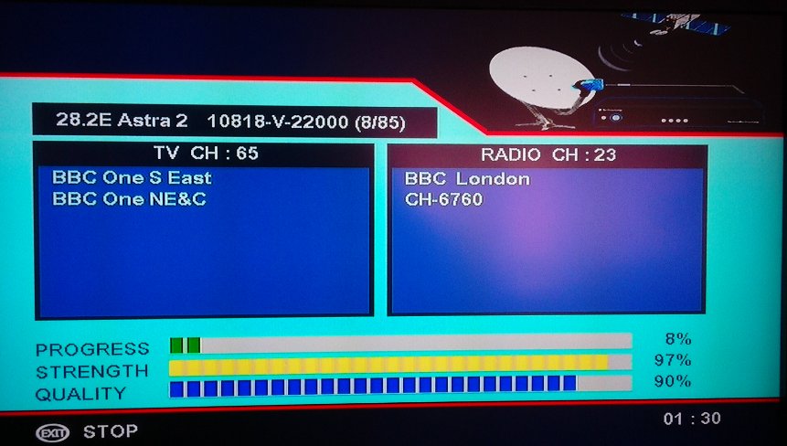

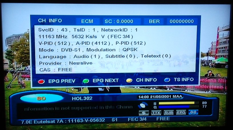

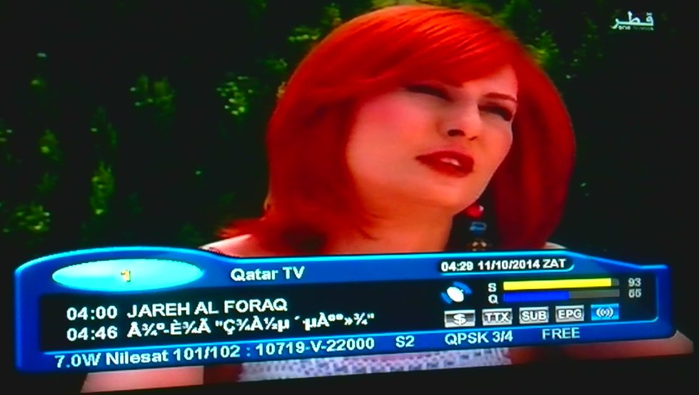

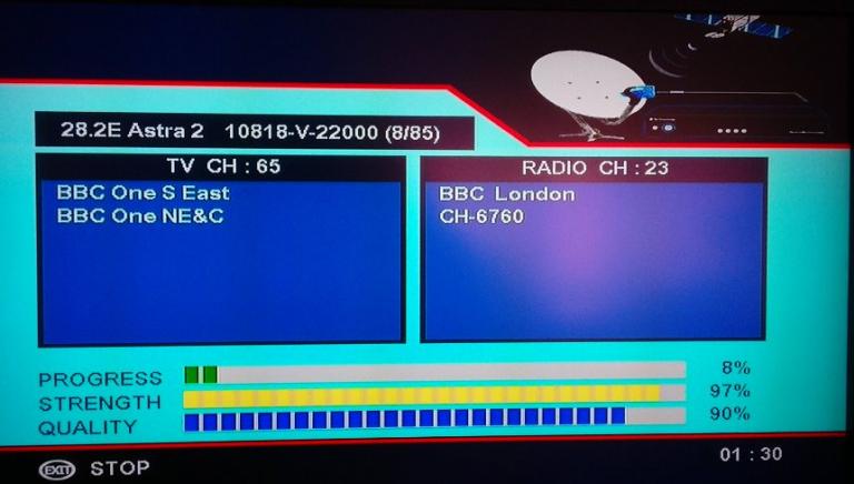

Nou, ik ben nog even bezig geweest met scannen.
Mijn bevindigen zijn goed wat betreft de gevoeligheid van de technomate..
De blindscan op 1 Mhz duur wel lang en ik hoorde dat als je grotere stappen scand dat de tussenliggende frequenties ook worden meegenomen. Dat heb ik gecontroleerd maar helaas is dat niet zo.
Wat ik vreemd vind in het blindscan menu kan je kiezen dussen transponders of transponders en kanalen terwijl normaal blindscannen biuten transponders om gaat nl op de Mhz  stappen. Wat ik dan wel weer makkelijk vindt is dat je de radio optie uit kan zetten en ook fta kan scannen. Dat is wel makkelijk en spaart geheugen ruimte uit. Het lijkt veel 15.000 kanalen maar als je even bezig bent zit je ontvanger zo vol. daarom vindt ik het flash en extern geheugen toch krap ontworpen.
Door de gevoeligheid lockt de ontvanger heel snel met afstemmen. Krijg je geen lock of zit je op de rand dan is het moeilijk om die lock weer terug te krijgen bijv met Nilesat en bewolking. Vanwege de gevoeligheid zijn sneller signaal schommelingen te zien.
De blindscan is vorzien van hardware scan, dit werkt beter dan een software scan aangezien lnb frequenties wel eens verschillen kan een accurate scan zorgen voor slechtere ontvangst en lock problemen zonder pll lnb
omdat de scan frequentie niet goed overeenkomt.

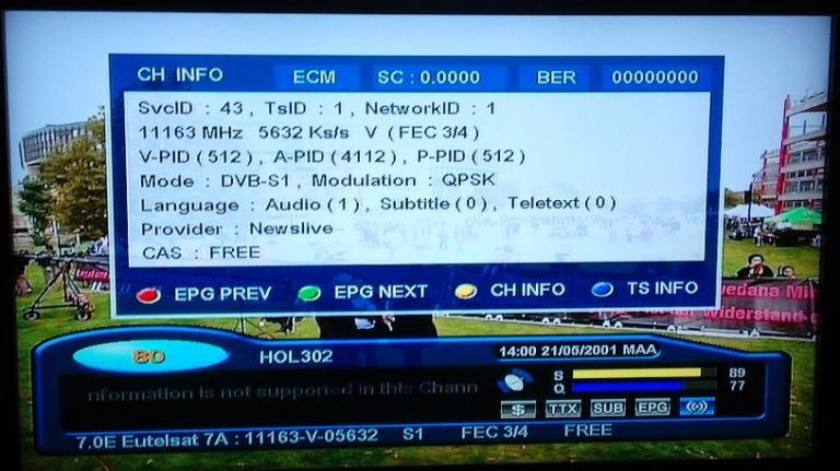

Met scannen viel me op dat ook 16psk wordt ondersteund wat altijd makkelijk is. Met 4.2.2 heb ik (nog geen beeld) helaas..
Via het menu 8182 is de cc en mg cam te benaderen maar daar heb ik nog geen gebruik van gemaakt. Ik wil hem voor feeds gebruiken. Sommige zijn gecodeerd maar die blijven dus zwart helaas..

Nog even een paar fototjes ..
