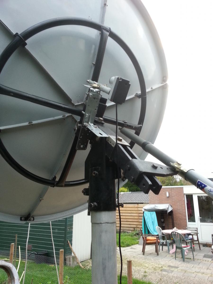

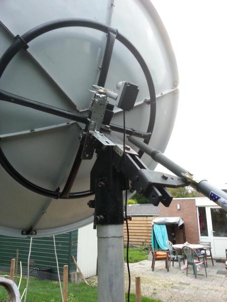

Ik werk momenteel met de irte180 nu heb ik bij de 36 inch een 10 inch superjack liggen die ik kan gebruiken als tweede moto voor het instellen van de elevatie.
Heeft iemand enige tips  over hoe ik dat kan monteren?
zoals het nu is werkt het niet en drukt de kleine motor enkel dat ijzeren profiel heen en weer en beweegd de schotel niet.
Alle tips en hulp is welkom.

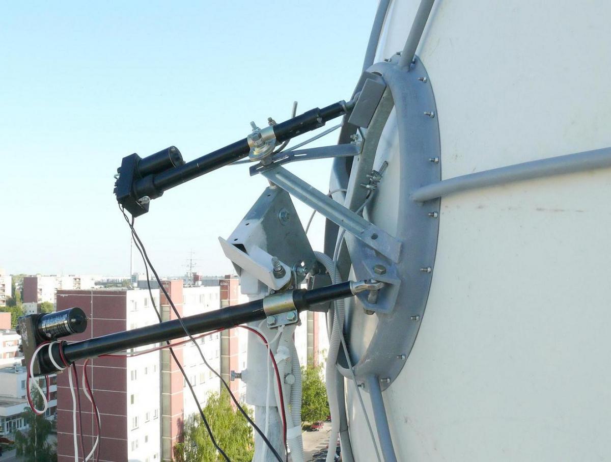

ik denk dat het zo ongeveer gaat worden

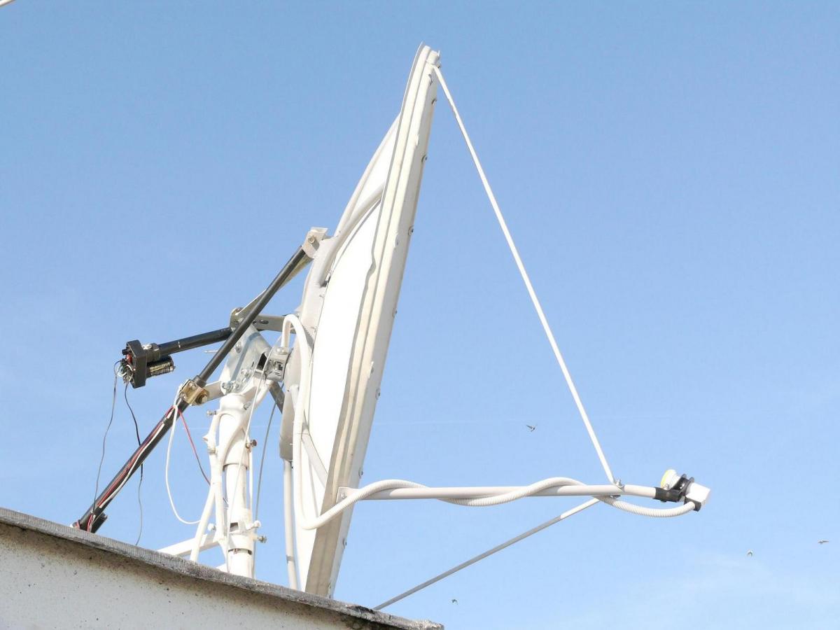

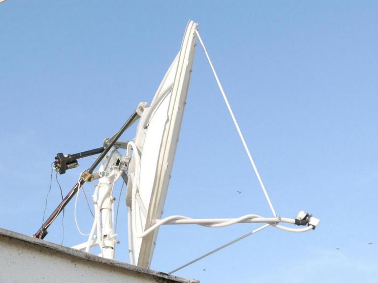

mooie fotos zeg!!
zit die kleine nou bevestigd aan de schotel zelf, of zie ik dat verkeerd?
ik had al wel in de gaten datde kleine motorj omhoog moest ,vandaar ook mijne construktie maar behalve horizontaal bewegen lukt verticaal nog niet.
enig idee waar ik mijn kleine motor kan plaatsen op de mount? ik heb boven geen bevestigingspunten.

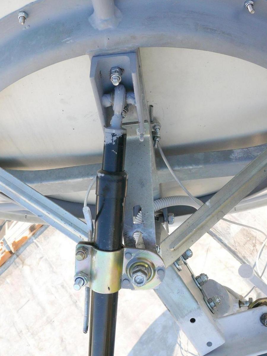

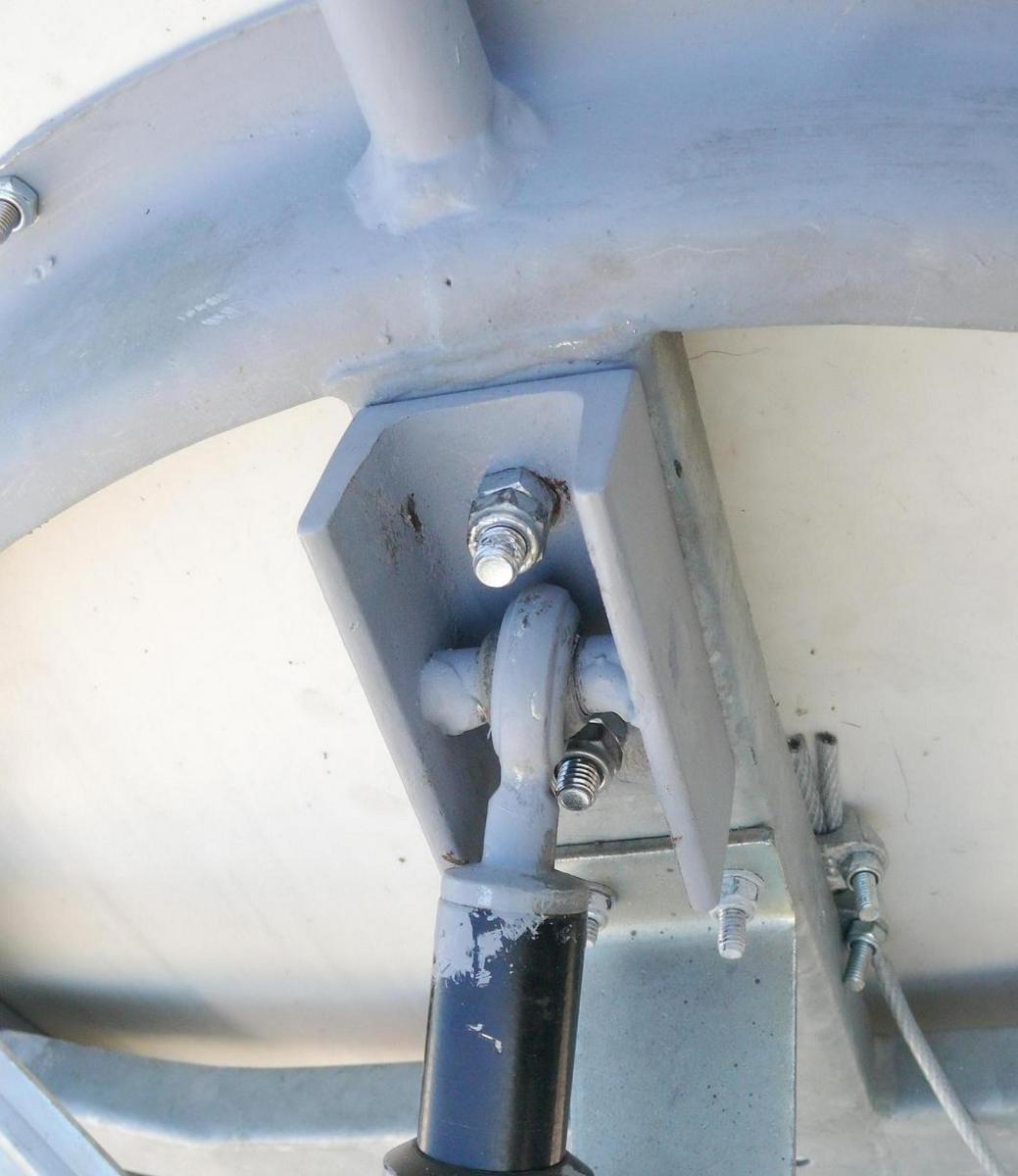

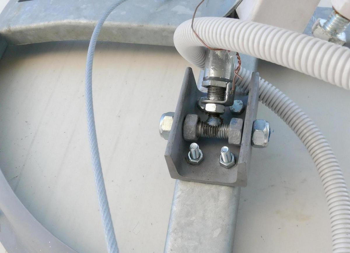

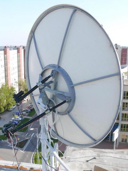

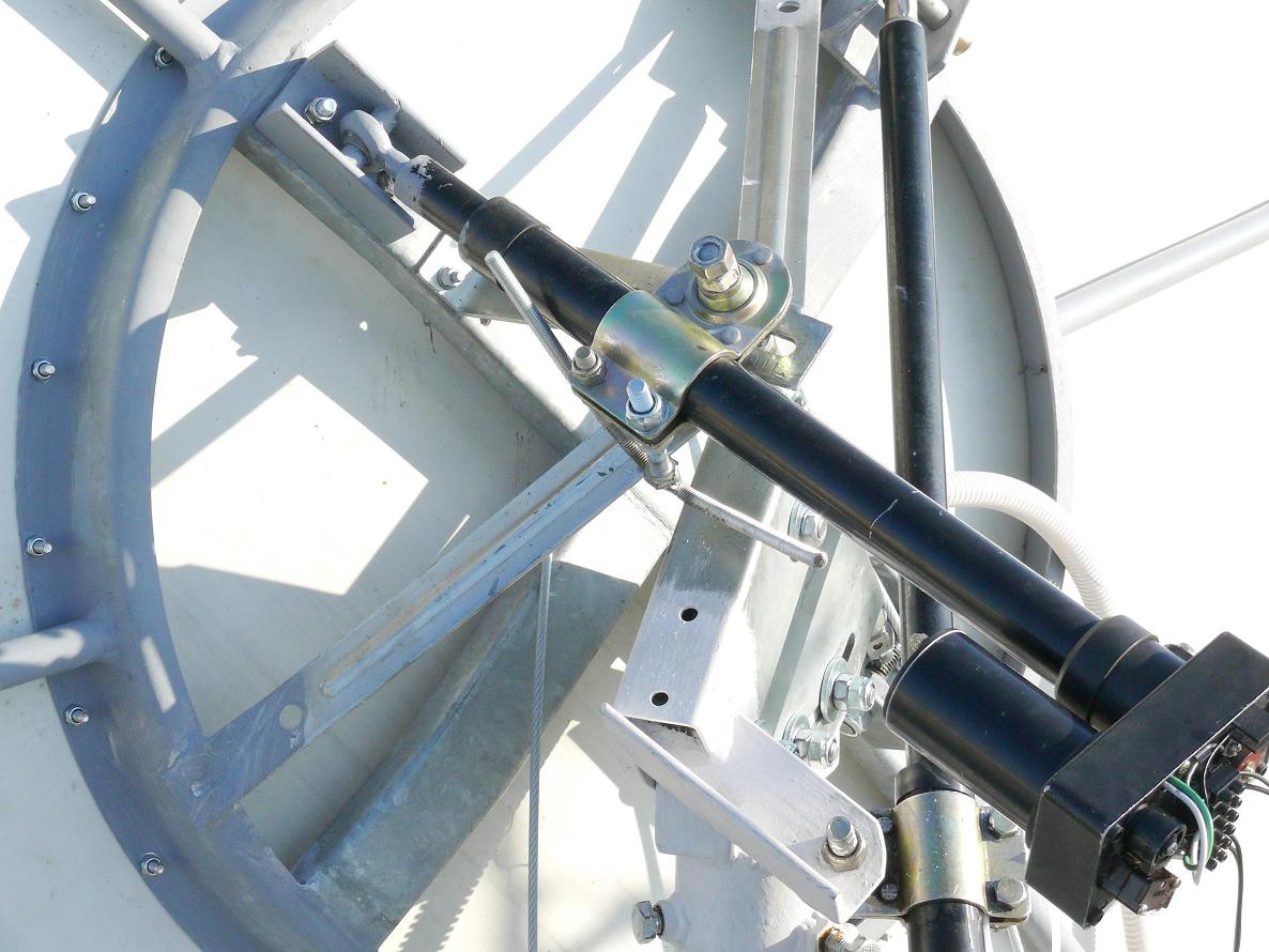

bij de onderste foto zie je dat die strip een sleuf gat heeft dus daar kan de motor de schotel voor of achteruit hellen
Db. 900UHD 2X.   4x twin lnb 1x bosat 1.50m .Dreambox 7020hd v2 . Dreambox 800 Db 8000 1x.  Db 800se
ja inderdaad dat is makkelijk waar zou ik dat op mijn schotel kunnen doen ik kan een gat bovenin boren zodat hij de verticale stang de bevestiging is ik kom er maar niet uit waar ik dan en hoe ik dan de motor moet plaatsen, op een ijzeren paaltje  ofzo omhoog werkt niet dat ding trekt zowat alles krom. boven ergens zoals bij jou foto inderdaad maar begrijp niet de opbouw van de construktie

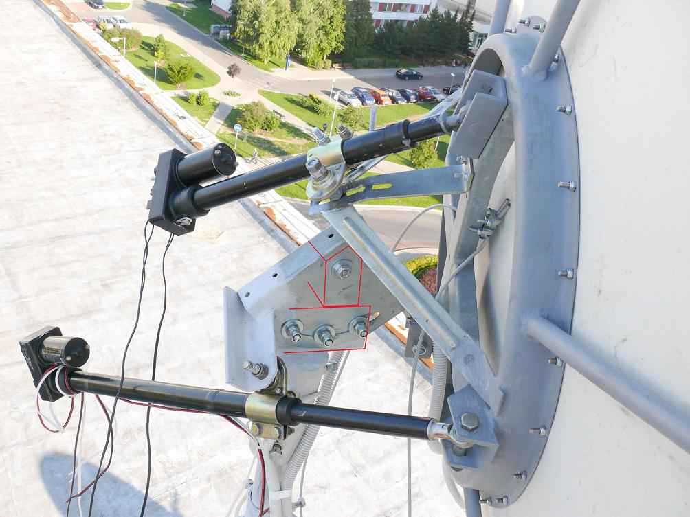

Zo'n plaatje blik is daar ook niet geschikt voor , zoiets moet een hoekijzer 40/40/4 zijn o.i.d.
Laat eens een foto van de zijkanten links en rechts zien .
en aan de boven kant van de schotel een u profieletje gelijk bij die foto voor de motorstang vast te maken

inderdaad dus eigenlijk alleen nog ff u profiel aan de bovenkant schroeven en dan moet dat klaar zijn zo te zien.
de 2e motor moet hoger als de mount dit omdat de tweede motor anders tegen de polarmountstang komt met het naar west draaien vandaar omhoog. waar haal ik zulke profielen en denk dat ik een u profiel moet hebben van zon 17cm hoog, gaat dat alsnog niet bewegen? ivm met hoogte van het profiel?
en maak je andere plaat werk ook steviger,want er komt veel kracht op
deze zijn nu ongeveer 2mm dik denk ik maak daar maar 8 mm van lijkt mij beter

Stephan maak foto's van de zijkant , dan kunnen wij pijltjes zetten en iets intekenen .
