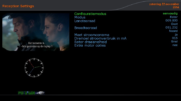

super100 Geplaatst: 22 november 2014 Geplaatst: 22 november 2014 Hallo, ik heb een probleem met het uitrichten van de satelliet eutelsat w3 7e, ik zal kort uitleggen wamijn opstelling is. 1-schotel 80cm met een disecq motor en ongeveer 10mtr coax kabel. 2-dm800 origineel met openpli 2.1 met de laatste satelliet xml. 3-ik heb als "nulpunt" thor 0.8-1.0w genomen en hiermee alle satellieten van 42e tot 5w afgesteld en opgeslagen (behalve eutelsat w3 7e) ik kan die satelliet met geen mogelijkheid tracken met de dm800, toen een andere ontvanger aangesloten en zie wel signaal en beeld met die andere ontvanger, dus ik de satelliet opgeslagen en daarna de dm800 terug aangesloten maar geen signaal en geen beeld op eutelsat w3 7e wat ik ook probeer, heeft iemand een idee hoe dit op te lossen is?

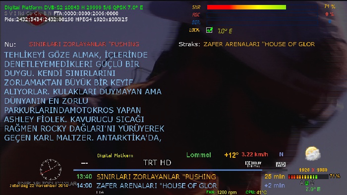

super100 Geplaatst: 22 november 2014 Auteur Geplaatst: 22 november 2014 10721.00 V A2 Europe A DVB-S QPSK 27500 3/4 smetje, bedankt voor je antwoord ik heb van alles geprobeerd o.a. andere lnb instellingen + andere lnb inverto black niets geeft signaal op deze satelliet, ik dacht misschien is het probleem de dm800, maar als ik deze aansluit op mijn andere schotel dat is een channelmaster dan heb ik wel gewoon beeld op deze satelliet, zoals ik eerder schreef ik heb met een andere ontvanger wel gewoon beeld en signaal is goed rond 85pct, ik vind dit heel vreemd.

super100 Geplaatst: 22 november 2014 Auteur Geplaatst: 22 november 2014 Ja smetje dat klopt ook maar jij loopt er aan voorbij wat hij ook in zijn eerste bericht schreef: "toen een andere ontvanger aangesloten en zie wel signaal en beeld met die andere ontvanger" Dan kan het dus niet aan zijn draaibare schotel liggen. Sprietje dit is juist de schotel staat "perfect" uitgericht, want ik haal van oost naar west gemiddeld 85pct of hoger signaal, bv 9e krijg ik 86 pct, zoals ik al schreef met een andere ontvanger heb ik wel beeld op 7e, en als ik de dm800 via een andere schotel aansluit heb ik wel beeld op 7e., en als ik een andere ontvanger aansluit op de disecq opstelling dan heb ik ook beeld op 7e, ik vind heel erg vreemd.

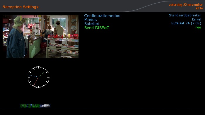

smetje limb.BE Geplaatst: 22 november 2014 Geplaatst: 22 november 2014 (aangepast) ja dat is inderdaad heel vreemd dus de dream 800 werkt wel op de andere schotel zet eerst met de vizyon de schotel terug op 7°E en koppel hem af .. zet de motor instelling eens uit op de dream en stel hem alleen in op 7°E eutelsat 3 dus 1 lnb instellen en kijk of je dan ?? signaal krijgt stel je dream zo eerst in 22 november 2014 aangepast door smetje limb.BE Db. 900UHD 2X. 4x twin lnb 1x bosat 1.50m .Dreambox 7020hd v2 . Dreambox 800 Db 8000 1x. Db 800se Db 2X 500HD Sab unix triple 2x. Xsarius Galaxy 4K. Gigablue trio. Gigablue Quad Plus. Zgemma H7 Cabel en Sat Samsung UE65MU7070 4K Ultra HD Smart LED Samsung UE46F6650SSXXN led 1x LG 60"lb 870v
Sprietje Geplaatst: 22 november 2014 Geplaatst: 22 november 2014 De Eutelsat 7e bevindt zich op 7,22 graden oost.Staat dat wel goed ingesteld op je Dreambox 800?
smetje limb.BE Geplaatst: 22 november 2014 Geplaatst: 22 november 2014 geef hier eens je gegevens in zie vb Db. 900UHD 2X. 4x twin lnb 1x bosat 1.50m .Dreambox 7020hd v2 . Dreambox 800 Db 8000 1x. Db 800se Db 2X 500HD Sab unix triple 2x. Xsarius Galaxy 4K. Gigablue trio. Gigablue Quad Plus. Zgemma H7 Cabel en Sat Samsung UE65MU7070 4K Ultra HD Smart LED Samsung UE46F6650SSXXN led 1x LG 60"lb 870v
