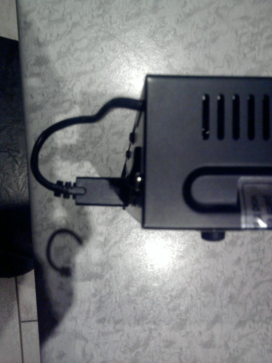

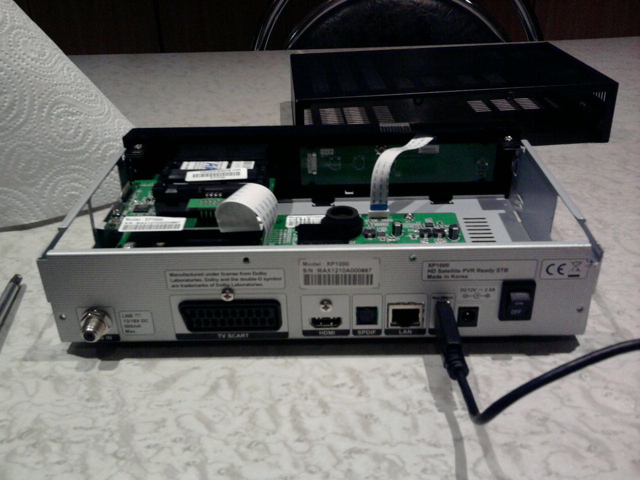

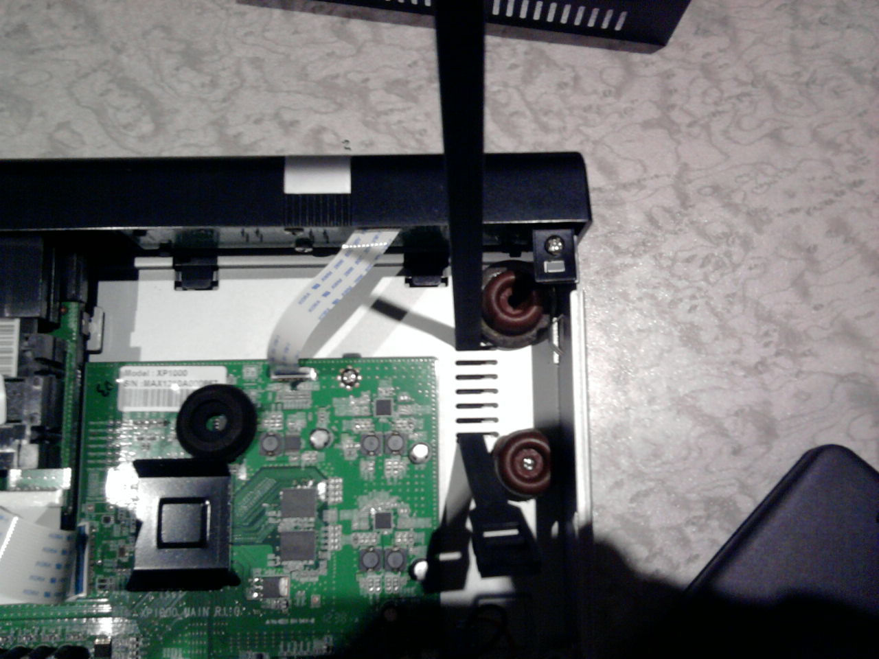

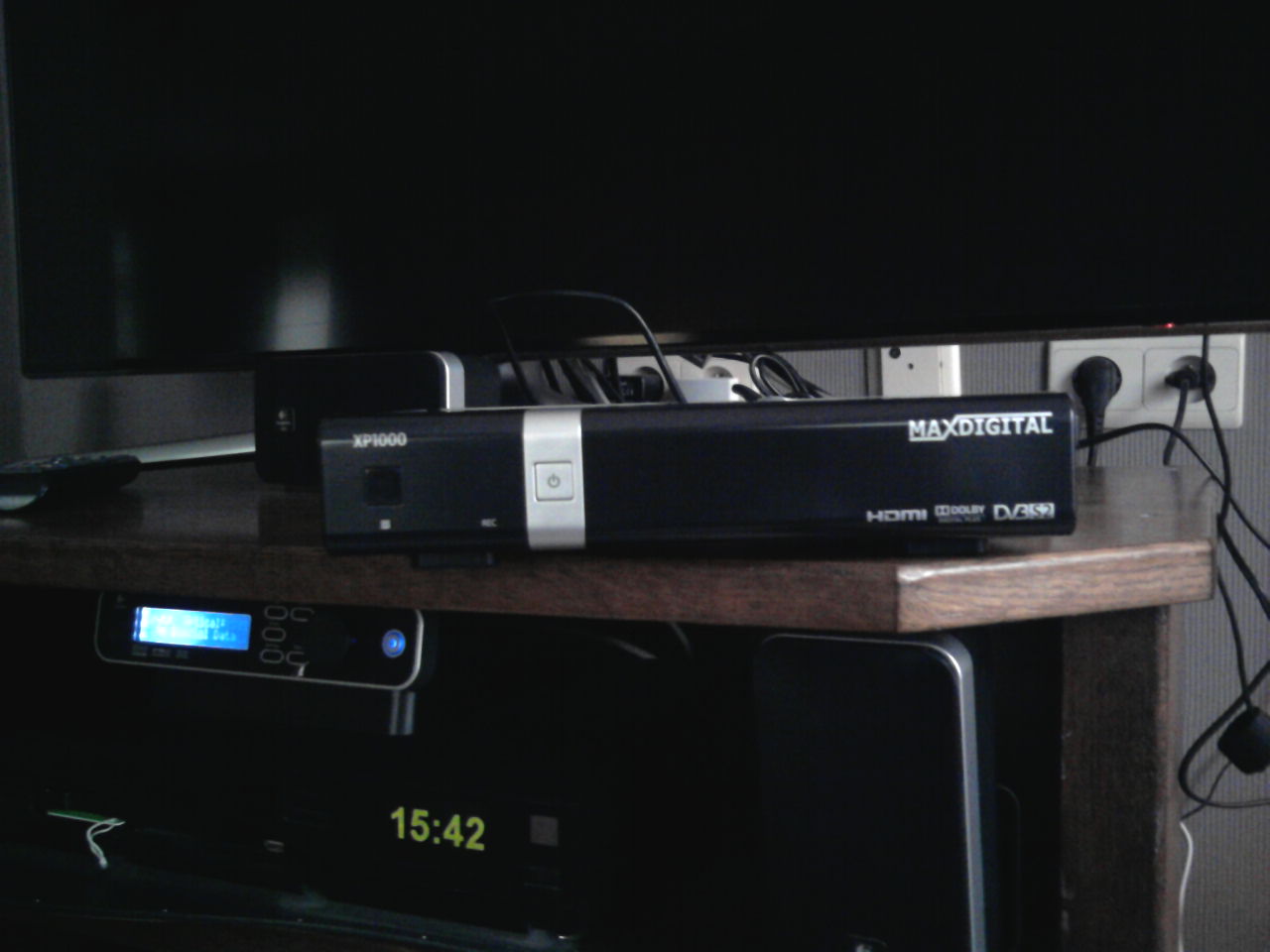

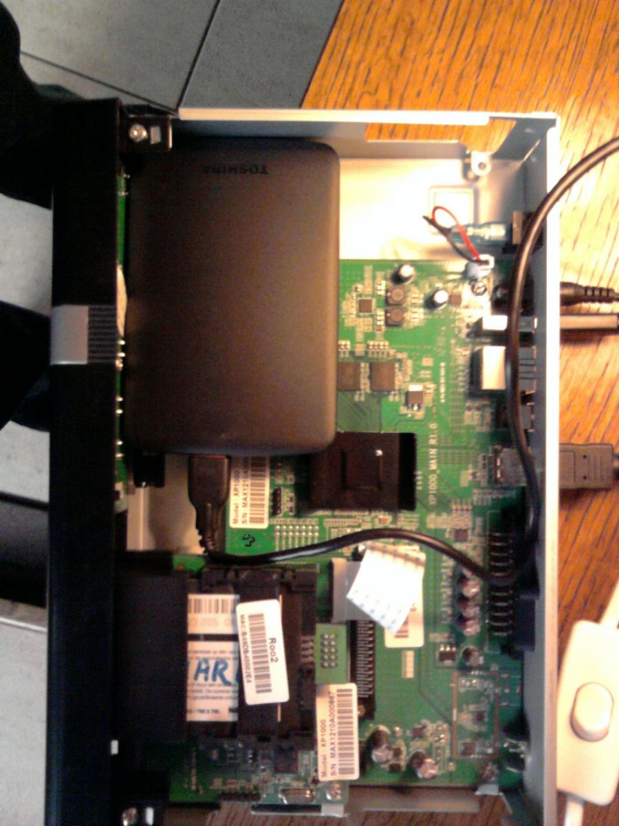

Toshiba 1TB all new BLACK A2 hard disk high speed USB 3.0 usb 2 compatibel 2.5' eSATA external hard drive vandaag ingebouwd
zie afbeeldingen
en het werkt heel goed

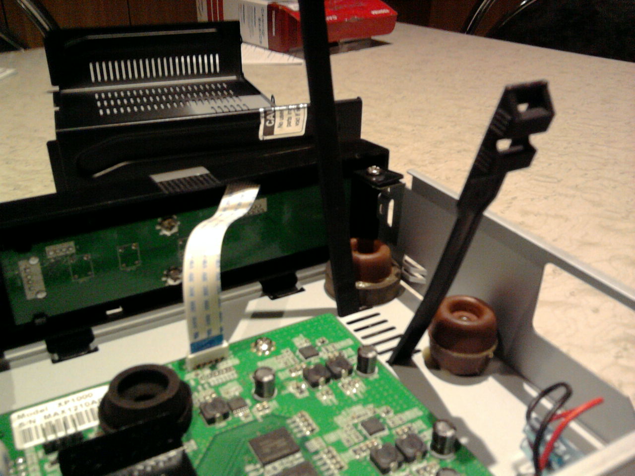

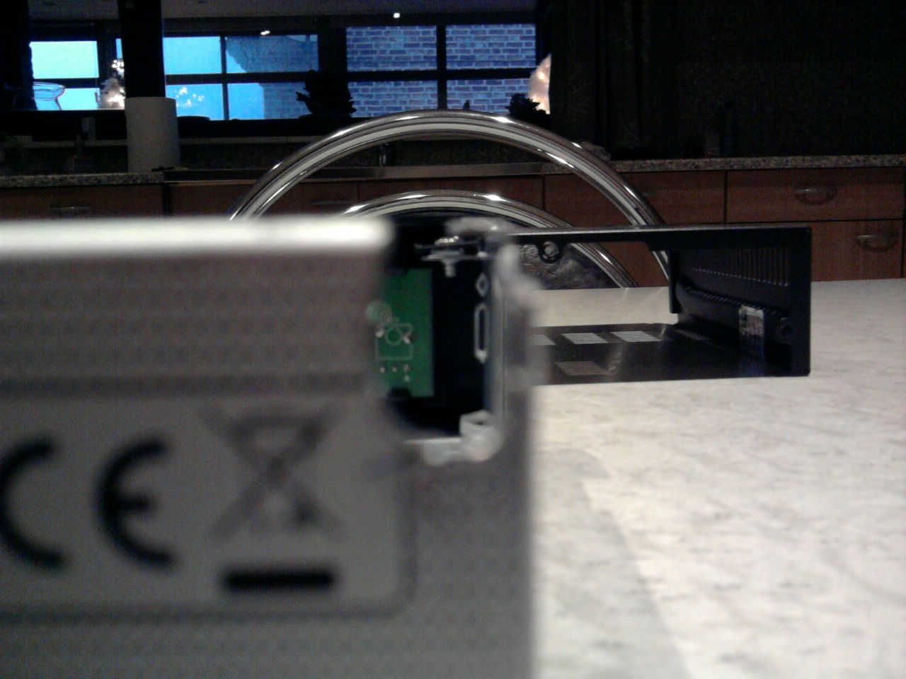

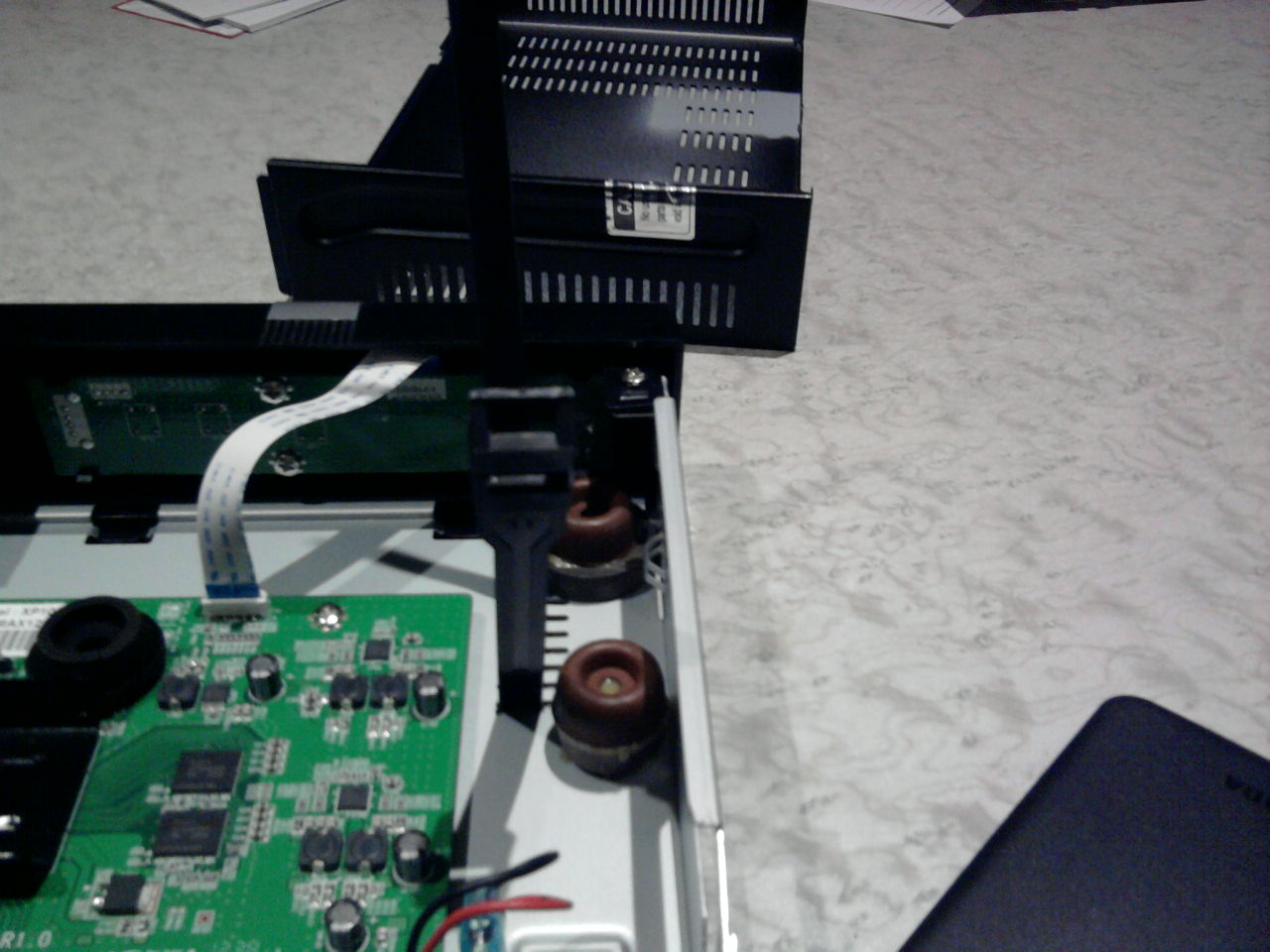

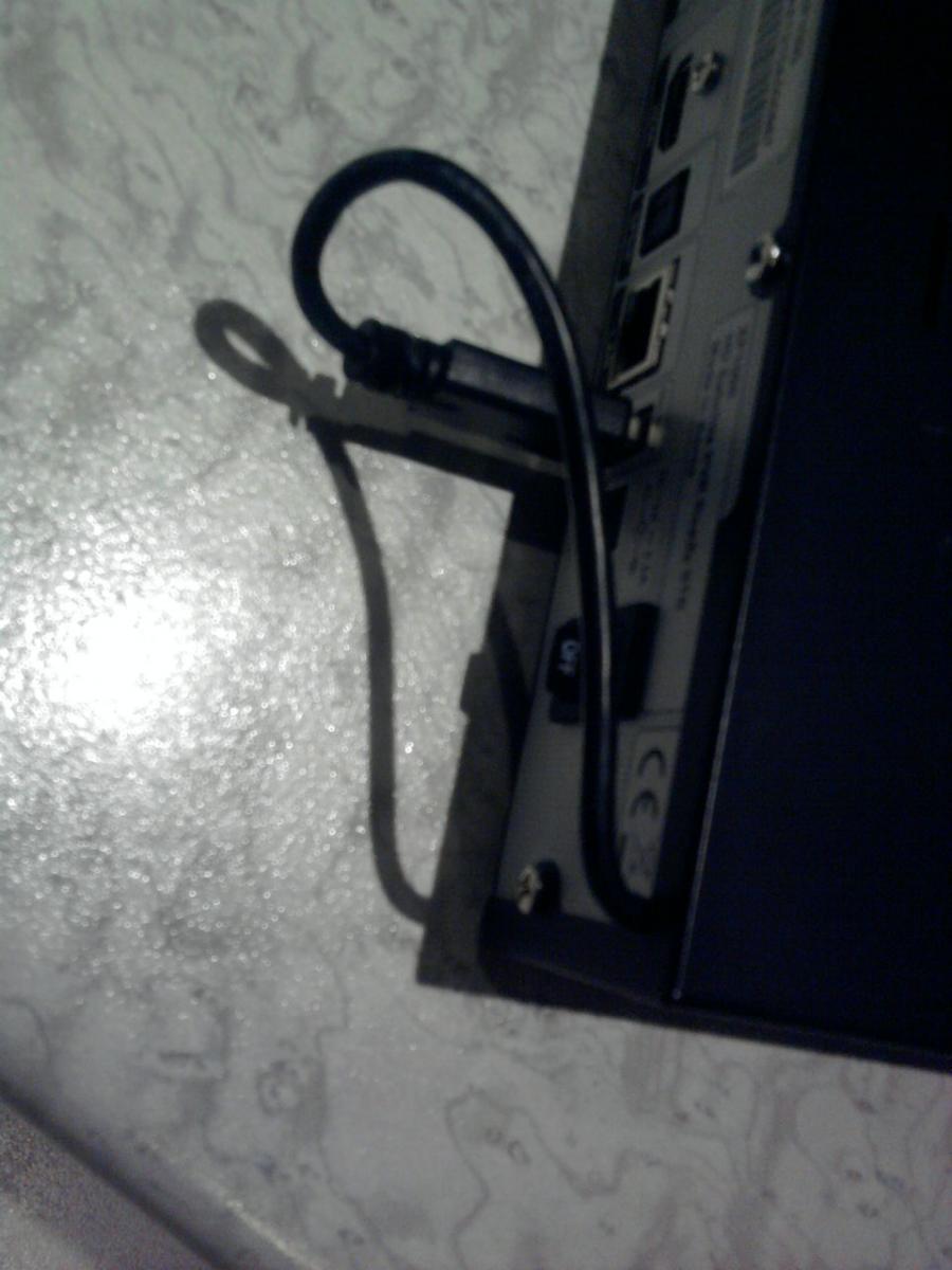

Hier heb ik wat van de achterkant verwijderd voor de kabel door te steken post-41606-0-43738000-1419526241_thumb.jpgHier heb ik wat van de achterkant verwijderd voor de kabel door te steken post-41606-0-35450100-1419526243_thumb.jpg

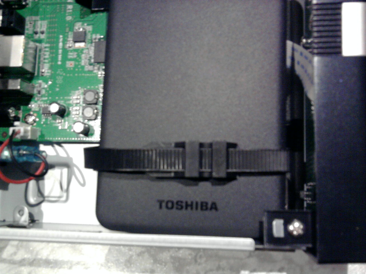

rubber stopjes gelijmd post-41606-0-03537900-1419526245_thumb.jpgook een colsonbandje door de gleuf onderaan de bodem plaatpost-41606-0-99047000-1419526246_thumb.jpgpost-41606-0-58811700-1419526248_thumb.jpgpost-41606-0-23649900-1419526250_thumb.jpg

Dit is nog eens een goed idee.

Mooi ingebouwd,

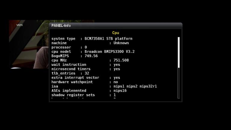

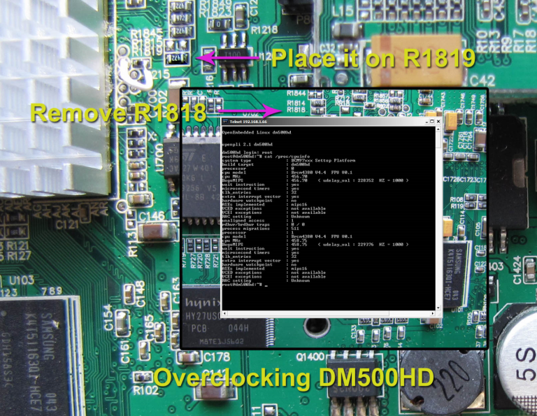

Maar zie ik nou in je handtekening dat je je recievers overclockt? Kan dat?
Mooi ingebouwd,
ja dat is ook zo overclokt

heb net nog 2 foto's gemaakt
Db. 900UHD 2X.   4x twin lnb 1x bosat 1.50m .Dreambox 7020hd v2 . Dreambox 800 Db 8000 1x.  Db 800se
zie hier

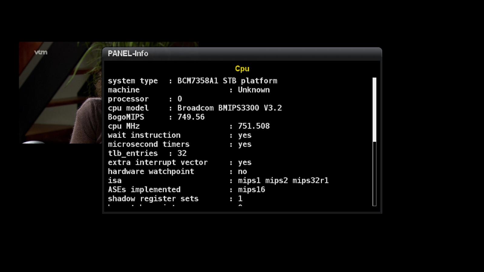

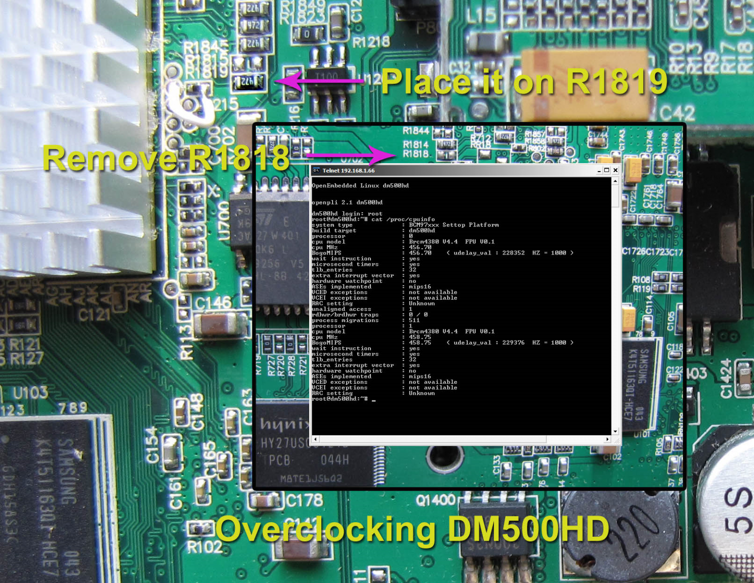

Inmiddels is die 751Mhz ook door Broadcomm gecertificeerd. Ik heb een koelblokje gemonteerd op de CPU en merk totaal geen negatieve invloeden. Misschien gaat ie 6 maanden eerder stuk dan verwacht, maar ach. Voor dat geld......
Is dat ook mogelijk op een DM800? Zo ja is dat makkelijk te doen?
er worden toch ook andere ontvangers verkocht met deze 751Mhz
en die doen het toch ook goed
met een dream 800SE die kan je wel cpu MHz : 459.017 maken
maar dat moet met warme lucht gebeuren enz
dm800se login: root
standaard
cat /proc/cpuinfo
system type : BCM7413B1 STB platform
processor : 0
cpu model : Brcm4380 V4.4 FPU V0.1
BogoMIPS : 403.45
cpu MHz : 405.013
opgedreven
cat /proc/cpuinfo
processor : 0
BogoMIPS : 456.70
cpu MHz : 459.017

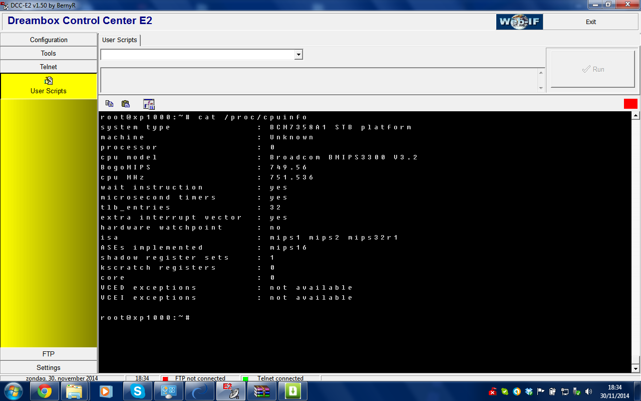

Ik heb m'n ET4000 ook al geruime tijd op 750 mhz draaien. Dit werkt tot nu toe zonder problemen. Ik heb geen hardwarematige aanpassingen gedaan.
