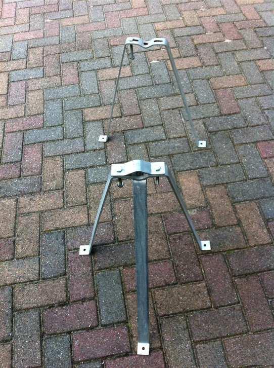

aangezien mijn schotel voor Nilesat door de dakwerker bijna het loodje heeft moeten leggen ben ik me aan het voorbereiden om een nieuwe schotel aan te kopen en de keuze viel zo goed als zeker op een Gibertini OP 150 S maar ik zou deze ipv de huidige 130 cm schotel die op een tegelvoet staat graag bevestigen aan mijn betonnen buitenmuur.
aangezien dit een serieuze windvanger zal zijn moet het natuurlijk wel een serieus goede muursteun zijn denk ik (of is het volledig af te raden om zo een grote schotel laag bij de grond aan de muur te hangen?
hebben jullie suggesties?
VU+Uno4KSe(1Gb/2,5"HD/Vti15)/VU+DUO(320GB/2.5"HD-Vti11)/Maxdigital (Openpli7.3)- Triax 88cm(Astra 23,5-19,2E)- Channelmaster 1,2 m draaibaar
Gewoon met een degelijke mastmuursteun, zie bijlage. Daar een stuk pijp van 60mm diameter in zetten van 1 meter lang. Beugels 75cm van elkaar plaatsen. Dan heb je nog 25cm boven de bovenste steun om je schotel op te monteren.
De beugel met drie poten bovenaan zetten.
De uitval van de beugels wordt bepaald hoe recht of schuin de schotel t.o.v. de muur komt te staan.
De Gibertini kan op een pijp van 55-100mm gemonteerd worden. Dus zeker geen pijp gebruiken die een kleinere diameter heeft dan 60mm want dan kan de schotel te gemakkelijk verdraaien bij een storm.
Als 76mm in de muurbeugel gemonteerd kan worden, dan is dat nog beter.
Pijp is dan 76,1 x 3,25mm.
