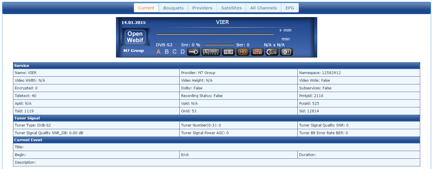

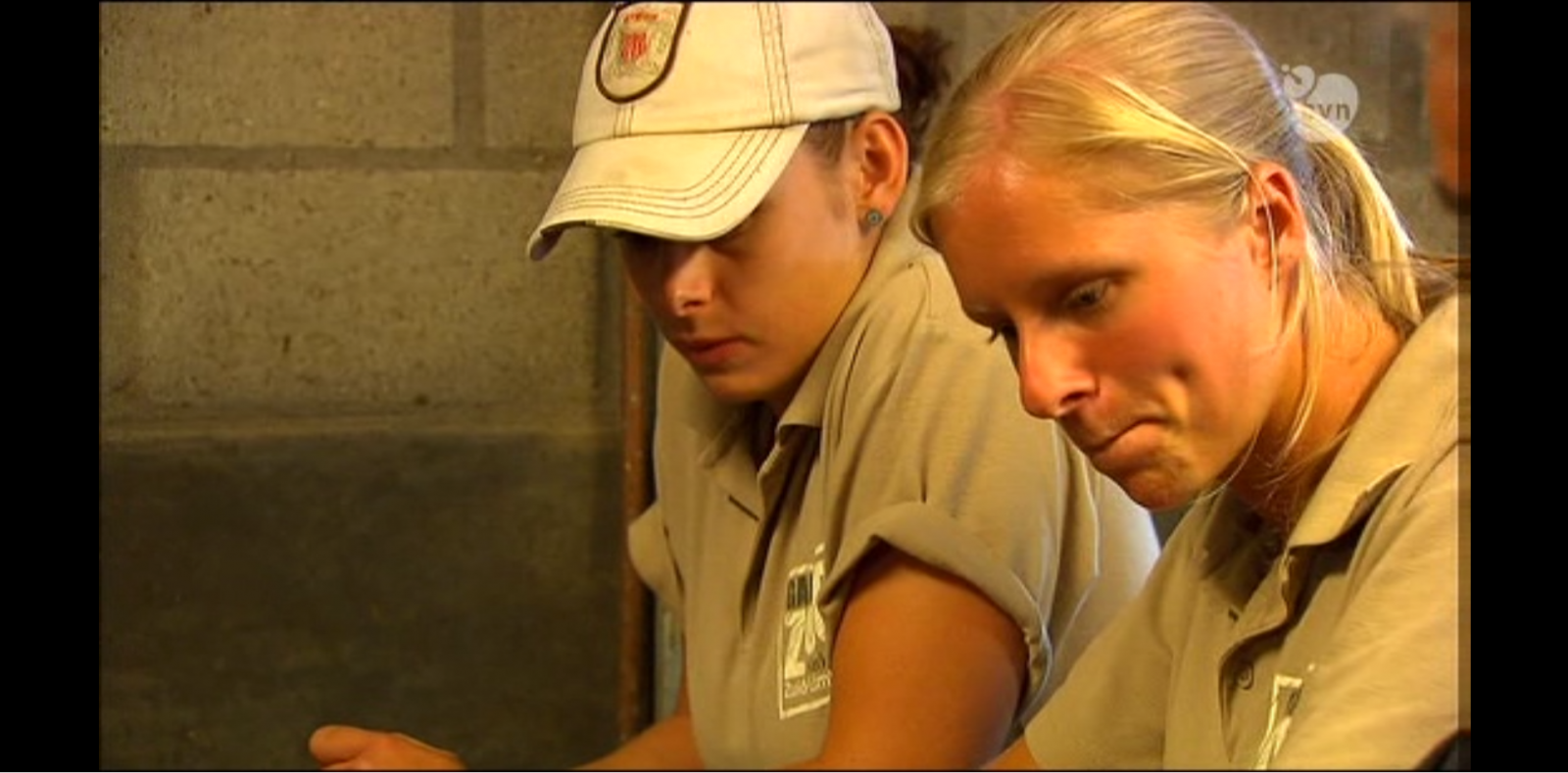

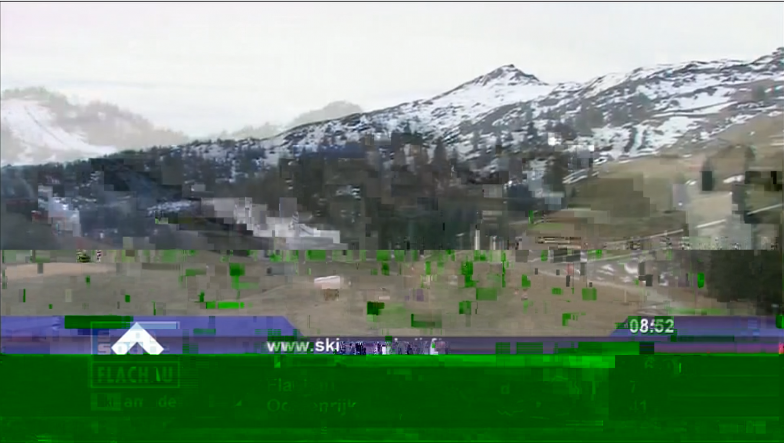

Een tijdje geleden werd de beeldkwaliteit van TV Vlaanderen alsmaar slechter. Zie screenshot Canvas. Nadien was er helemaal niets herkenbaars meer te zien.

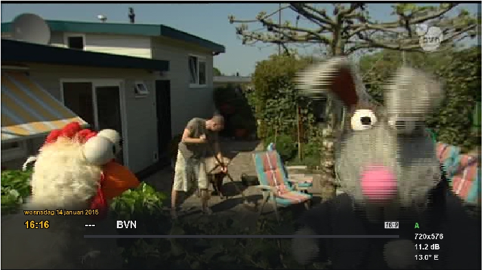

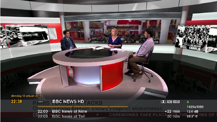

Box herstart, terug zenders zoeken, van alles geprobeerd, niets hielp. FTA uitzendingen zijn wel goed. Zie screenshot BVN.
Nu vind ik geen enkele TV Vlaanderen zender meer terug. Bij providers vind ik geen CanalDigitaal of TVVlaanderen meer.

Zie dat de Astra 2 een signaal geeft van 12dB. Hoe zit dat met die van Astra 1 en Astra 3? Gezien het feit dat je kaart in Mijn TVV nog actief is kun je een administratief probleem nu even uitsluiten.
Je kunt het best eerst controleren of je kijkrechten nog aktief zijn op je kaart.
Verdenk echter in hoge mate je ontvangst. Controleer je schotelafstelling van Astra 1 en Astra 3. Kijk of je LNB's nog in orde zijn en heel belangrijk het traject tussen schotel en ontvanger. Kabels, connectoren en eventueel de switch.. Stem eens af op bijvoorbeeld VIER en controlerr of je überhaubt een signaal krijgt met 'lock'.

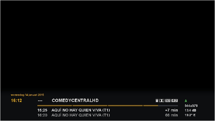

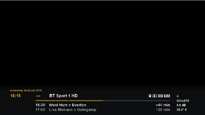

Deze cijfers zijn waarschijnlijk niet goed genoeg:
  • HB: 11.2 dB
  • A1: 13.4 dB
  • A2: 12.0 dB
  • A3:   6.8 dB

A3 waarde is te laag voor een lock. A3 gedeelte dus controleren. LNB defect? Uitrichting van de LNB verkeerd, kabel en connector van A3 controleren...
