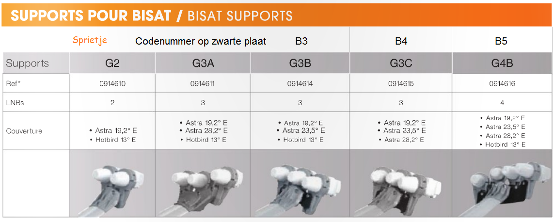

1.In bezit van  een complete  Visiosat G4 Quadro,perfecte ontvangst.( met LNB houder code B5)
2.Ik heb een extra Visiosat-schotel aangeschaft ,echter zonder lnb houder.
Vervolgens een losse LNB houder gekocht ( code B5).

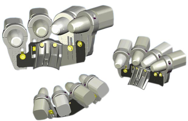

Geconstateerd dat de B 5 beugels NIET gelijk zijn.
De eerst genoemde B5 beugel heeft links van het midden 2 hoeken resp. voor A3 en A2 en rechts van het midden 2 hoeken voor resp. A1 en H.B.
De tweede B5 beugel  heeft links 1 hoek voor A3 en A2  en rechts 1 hoek voor A1 en H.B.
Geconstateerd n.l dat (logisch m.i.) de brandpunten op de schotel extreem anders liggen. (Alleen ontvangst van A2  en H.B

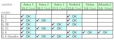

Vraag : Zijn alle Visiosatschotels (G2,G3,G4) gelijk,of hebben ze een afwijkende parabool?
          : Is het juist dat er verschillende B5 beugels geleverd worden?
