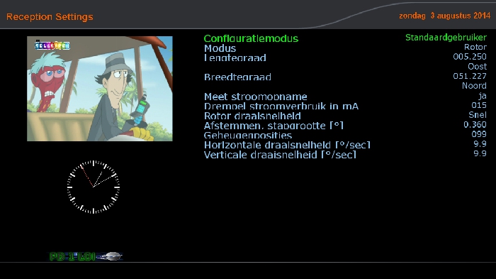

Nu heb ik het vermoeden dat deze motor de geest heeft gegeven, aangezien hij met mijn ET4000 niet meer aan te sturen is. Welk commando ik de motor ook geef, hij blijft stilstaan. Ik heb al geprobeerd de motor te resetten, daarvoor met de knopjes eerst op het nulpunt gezet (dit werkte wel). Heeft iemand misschien nog suggesties, wat ik zou kunnen proberen om deze motor eventueel nog aan de praat te krijgen?

hoe heb je de motor ingestel
usals of diseqc 1.2
en neem een schotel vb triax 110 of iets gelijkaardig
