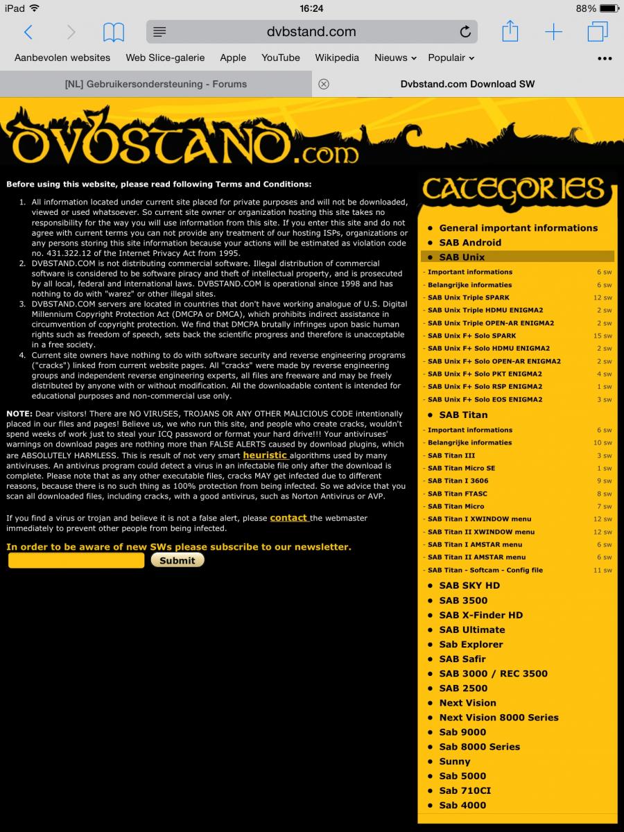

Gast Mimisiku Geplaatst: 24 januari 2015 Geplaatst: 24 januari 2015 SAB staat bekend om zijn buggy werking... Wat je kunt doen: Bezoek dvbstand.com en kijk of daar een nieuwere versie van de firmware aanwezig is. Zo ja: download en installeer deze. Kijk of er betere kaartsoftware is. Je geeft niet aan welke je gebruikt of dat deze geintegreerd zit in de firmware. Als laatste optie kun je de aanschaf, gebruik van een CI module overwegen...

Gast Mimisiku Geplaatst: 24 januari 2015 Geplaatst: 24 januari 2015 De bestanden van SAB zelf moet je helemaal niet gebruiken! Zoals gezegd, ga naar de site dvbstand.com en download daar de laatste versie voor jouw ontvanger... Deze site dus...
jovidi Geplaatst: 24 januari 2015 Auteur Geplaatst: 24 januari 2015 Op 24-1-2015 om 15:27, Mimisiku zei: De bestanden van SAB zelf moet je helemaal niet gebruiken! Zoals gezegd, ga naar de site dvbstand.com en download daar de laatste versie voor jouw ontvanger... Deze site dus... Goede avond Mimisiku, Dank je voor de interessante info, ik heb het sw bestand Spark onmiddellijk gedownload, uitgepakt , op een usb-staafje geplaatst en vervolgens ingeladen in mijn SAB unix triple hd, vervolgens opnieuw de instellingen teruggezet en de beide Astra 19,2 en 23,5 laten inlezen (geen fastscan) en na veel zappen tussen FTA en gecodeerde zenders en geen problemen gehad tot nog toe. Nogmaals hartelijk dank voor de hulp!!! Met vriendelijke groeten, Jovidi
