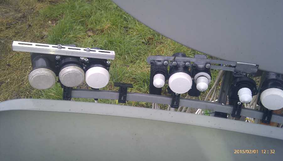

Ik heb in 2013 5 megasat quad lnbs gekocht. Vier daarvan had ik gemonteerd
op mijn wavefrontier t90 (28.2E, 23.5E 19.2E en  5W). De vijfde was een reserve.
Recent hebben twee van de LNBs het begeven. Deze voor 19.2E gaf geen enkel signaal
meer op geen enkele uitgang en ik heb hem dan vervangen door de reserve LNB.
Vandaag heeft ook de 23.5E LNB het gedeeltelijk begeven:
geen signaal meer op de horizontale transponders op geen enkele uitgang.
De verticale transponders zijn wel in orde.
Bij wijze van test heb ik de 23.5E LNB nu vervangen door de defecte 19.2E LNB
en geconstateerd dat deze opnieuw werkte (zowel V als H)
Een en ander doet me vermoeden dat de problemen een gevolg zijn van vochtinsijpeling.
De naad tussen de twee helften van het plastieken omhulsel ziet er niet erg stevig uit.
Aan de hals vertoonde de oude 19.2E LNB zelfs een kier.
Ik ga nu even afwachten wat er verder gebeurt.  De LNB die ik van de 23.5E LNB heb afgenomen
(met de defecte H transponders) ligt nu te drogen. Ik zal hem later nog eens testen.  De andere
LNB (vroeger op 19.2E nu op 23.5E) heb ik op de schotel voorlopig wat afgedekt met plastiek,
maar echt van de regen afgeschermd is hij niet. Ik zal hem later wel eens wat dichtplakken met
tape. Ik ga echter ook eerst eens zien hoe hij reageert op zijn verblijf buiten.

PS. In bijlage een deel van de opstelling.

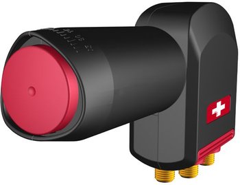

Misschien toch een oude vertrouwde ALPS of anders een 40mm-lnb. Die heb je van zeker zo'n vijf verschillende merken, zie een voorbeeld van een opticum-red-rocket-quad-lnb.
