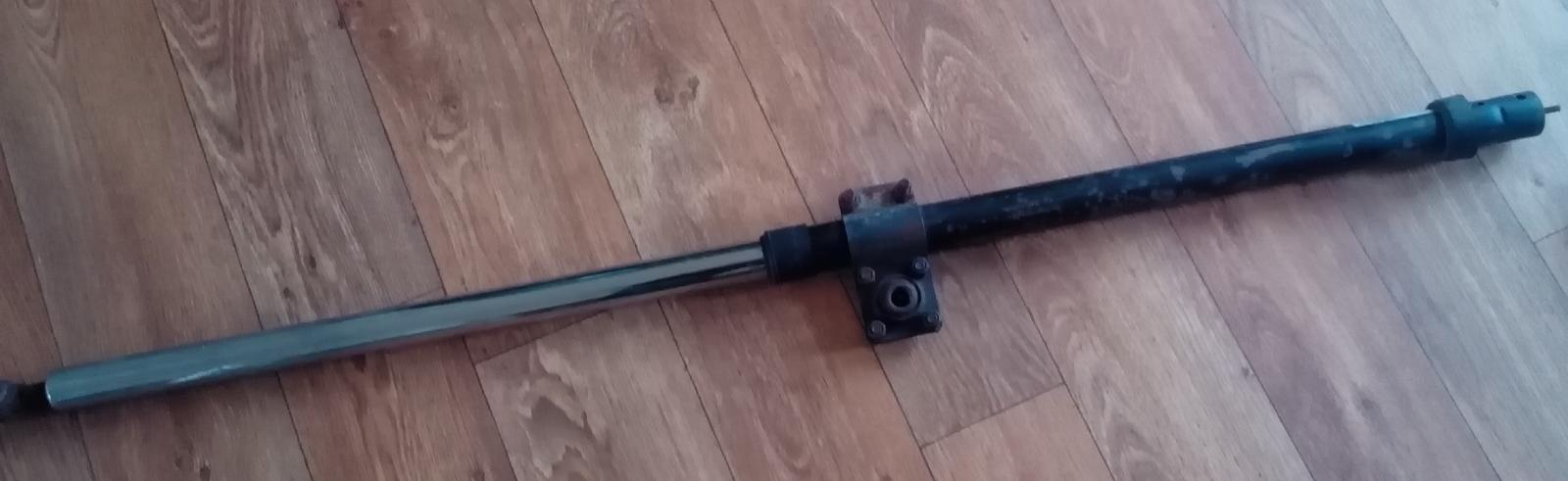

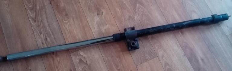

Ik heb een actuators die een enorm kabaal maakt (niet echt fijn voor de buren) en ik heb 'm al aan alle kanten gesmeerd, zelfs de tandwielen in het motorgedeelte bekeken en die waren nog steeds goed ingevet.
Het lawaai lijkt mij van het wormwiel te komen, hoe en waarmee kan ik dat gedeelte smeren?

Met een spuitbusje prof.lub. smeermiddel ,is een soort vet in een spuitbusje ,maar als hij zoveel lawaai maakt dat de buren het horen lijkt het mij beter het hele spul uit elkaar te halen en de lagers te vervangen ,,de draadstang ed goed schoon maken en alles op nieuw in het vet zetten.
Qua smeermiddelen heb ik nu op voorraad: Kruipolie, WD40 en siliconenspray. Ik vermoed dat dat niet volstaat. Kan je me (via PM) een koopadvies geven?

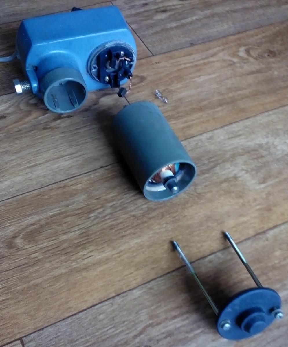

Wat betreft uit elkaar halen:
Ik heb denk ik al teveel uit elkaar gehaald want nu krijg ik het motorgedeelte niet meer in elkaar... :mellow:
Dat deel waar de tandwielen in zitten (op deze foto bovenste stuk) heb ik open gehad en alles zat nog dik in het vet.
Was ook heel lastig weer in elkaar te zetten...
Geen idee of ik dan de stang nog verder uit elkaar kan/moet halen?
Lukt me in ieder geval niet.
Dan zitten er her en der ook nog pakkingen die nu allemaal stuk gaan door het openmaken, hoe kan ik die vernieuwen?

Ik merk wel dat je dit nog nooit gedaan hebt, je had eerst de 2 lange tap einden eruit moeten draaien dan het kapje verwijderen en dan het anker tegenhouden en dan de grote bus er voorzichtig afschuiven. Dat is lastig omdat daar sterke magneten inzitten en misschien wel loszitten doordat ze gelijmd zijn aan de binnenkant en vaak losgaan. Je hebt nu de motor mooi verziekt de borstelhouder is kapot gegaan doordat je de boel er gewoon uitgerukt hebt ik zie de borstels eruit hangen. Ik zou maar een nieuwe kopen als je niet erg handig bent. :(
Tja, neem me niet kwalijk dat ik overal verstand van heb, maar met een goede uitleg had ik het zeker niet zo gedaan zoals het nu gegaan was.
Dit was trouwens nog een derde exemplaar naast degene die ik in gebruik heb, die helemaal niks meer deed. Dus echt veel pijn doet het niet.  :/
Ook heb ik nu niet de indruk dat er in die elektromotor iets onderhouden moet worden, maar wel in de stang, hoe krijg ik die uit elkaar?

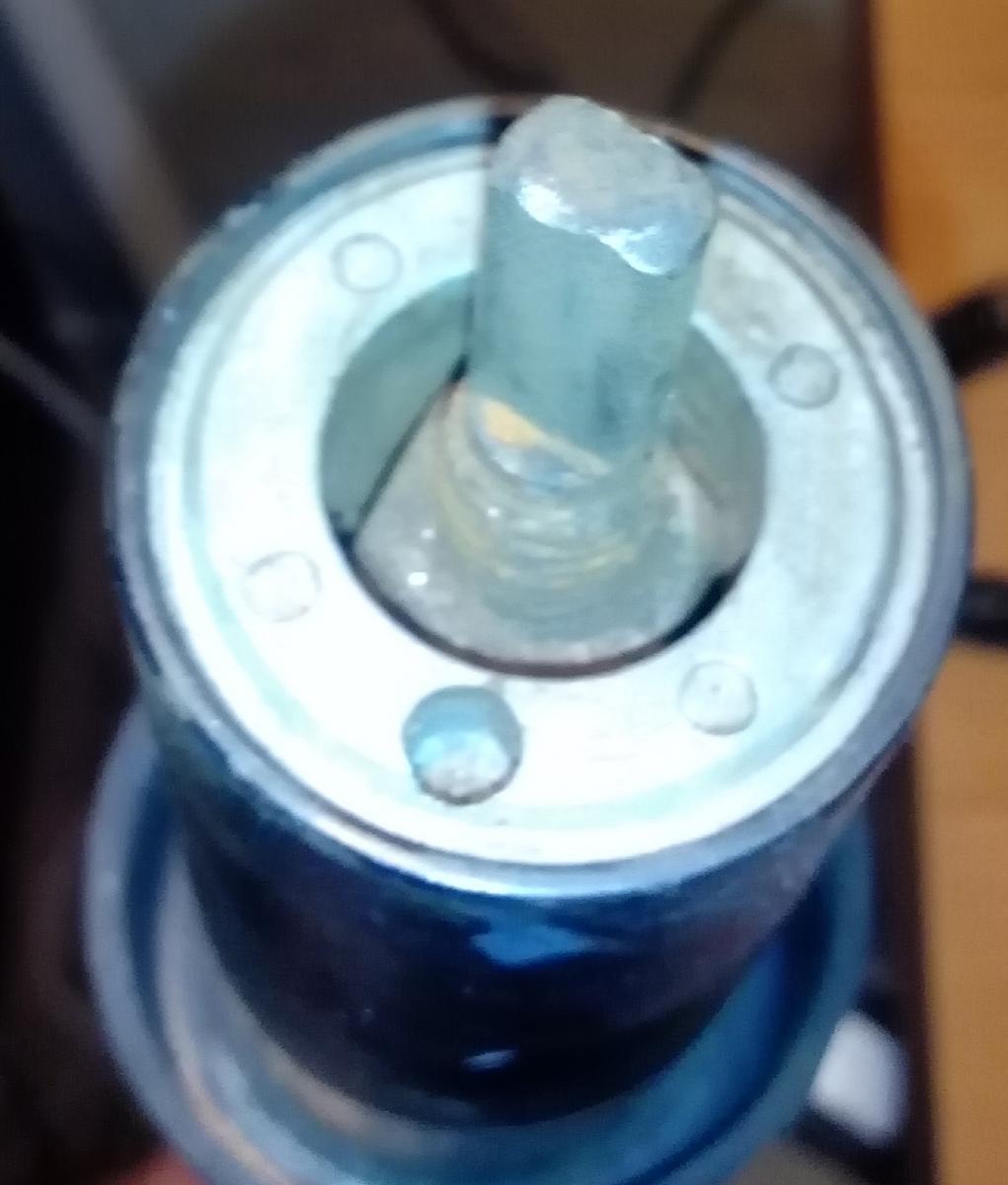

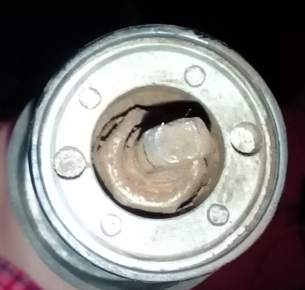

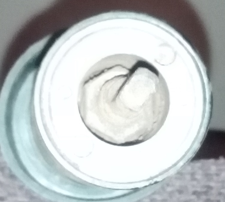

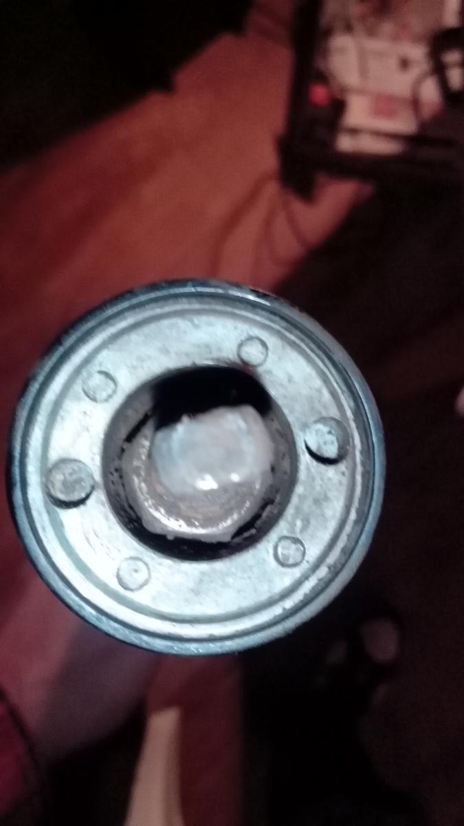

Als ik kijk aan de onderkant van de stang (dus dat deel wat normaal in het motorhuis steekt) dan zie ik een moer:
post-40400-0-47279300-1427227454_thumb.jpgpost-40400-0-37007000-1427227458_thumb.jpgpost-40400-0-50179400-1427227460_thumb.jpgpost-40400-0-39857100-1427227465_thumb.jpg
Moet ik (met een pijpsleutel) die moer losdraaien om de stang eruit te krijgen? Of (eerst) die ring eruit zien te krijgen?

Als ik het zo zie moet je eerrst de ring eruit draaien die het lager borgt, je hebt daar een pensleutel voor nodig die ook vaak bij een haakse slijper zitten om de moer los te draaien die de schijf vasthoud.
Oh ja, zo'n sleutel heb ik dacht ik wel ergens.
Heb jaren geleden (>20 jaar) ook wel eens zo'n actuator uit elkaar gehaald.
