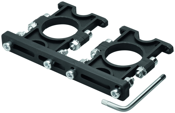

Ik wil een triax 110 monteren, hierop 2 inverto.s black ultra en een Spaun Diseq.
Kan dit of heb je een beter idee, en welke lnb houder kan ik gebruiken ?

Een Triax 110 is in Cartagena een prima schotel met optimale reserve voor de Astra 23,5.
Je kunt het beste de Wentronic 2-voudige multifeed-houder nemen, zie bijlage 1. Die kun je schuin genoeg zetten.
Monteer die zoals in bijlage 2 is aangegeven.
Afstellen van de schotel:
-Monteer de lnb van de Astra 23,5 in de klem.
-Zet de kop 5-6mm van de lnb-klem af.
-Stel de skew van de lnb in op 21 graden, d.w.z. met de wijzers van de klok meegedraaid als je naar de binnenzijde van de schotel kijkt.
-Stel de schotelelevatie in op 39,5 graden.
-Richt de schotel uit op de Astra 23,5 op maximale signaalkwaliteit.
-Controleer hierbij of je misschien nog iets meer signaal krijgt door de lnb verder of dichter bij te schotel te stellen of door de skew nog iets aan te passen.
-Monteer dan de Wentronic en de lnb voor de Astra 19,2.
-Stel de houder zo in dat die 19,2-lnb op maximale schuinte komt te staan van de Astra 23,5-lnb zodat de vrijhangende lnb ook naar het midden van de schotel gericht is.
-Stel de afstand van de lnb zo in, dat de koppen 66,5mm van elkaar af staan, d.w.z. aan de voorzijde van de kap gemeten van kuiltje tot kuiltje.
-Stel nu houder zo in, dat de vrijhangende lnb 25mm lager komt te staan op de koppen gemeten. Meet dit met een waterpas en een rolmaat.
-Stel de lnb zo in, dat die op dezelfde afstand van de schotel staat als die van de Astra 23,5.
-Stel nu de skew van de Astra 19,2-lnb in op 17 graden, iets minder schuin dus van de Astra 23,5-lnb.
