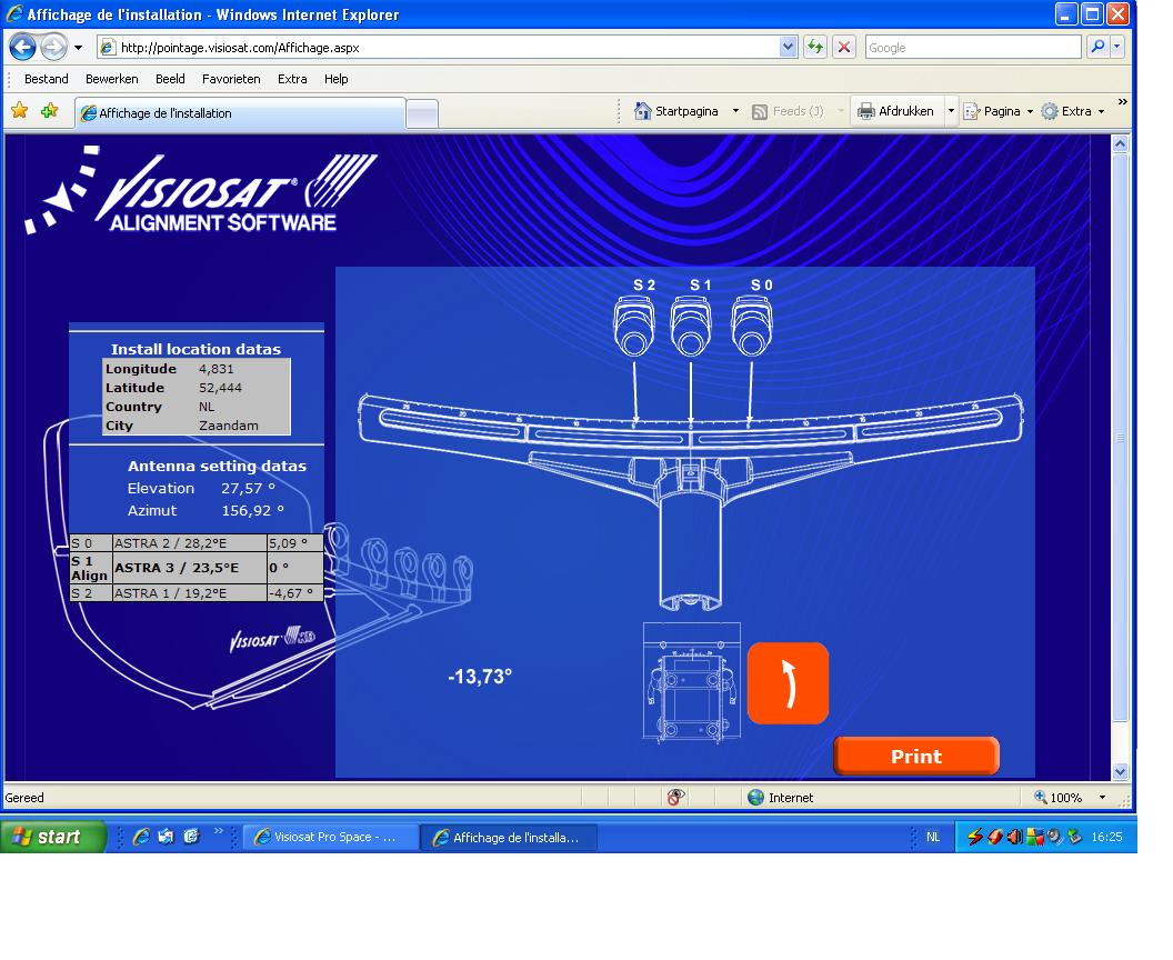

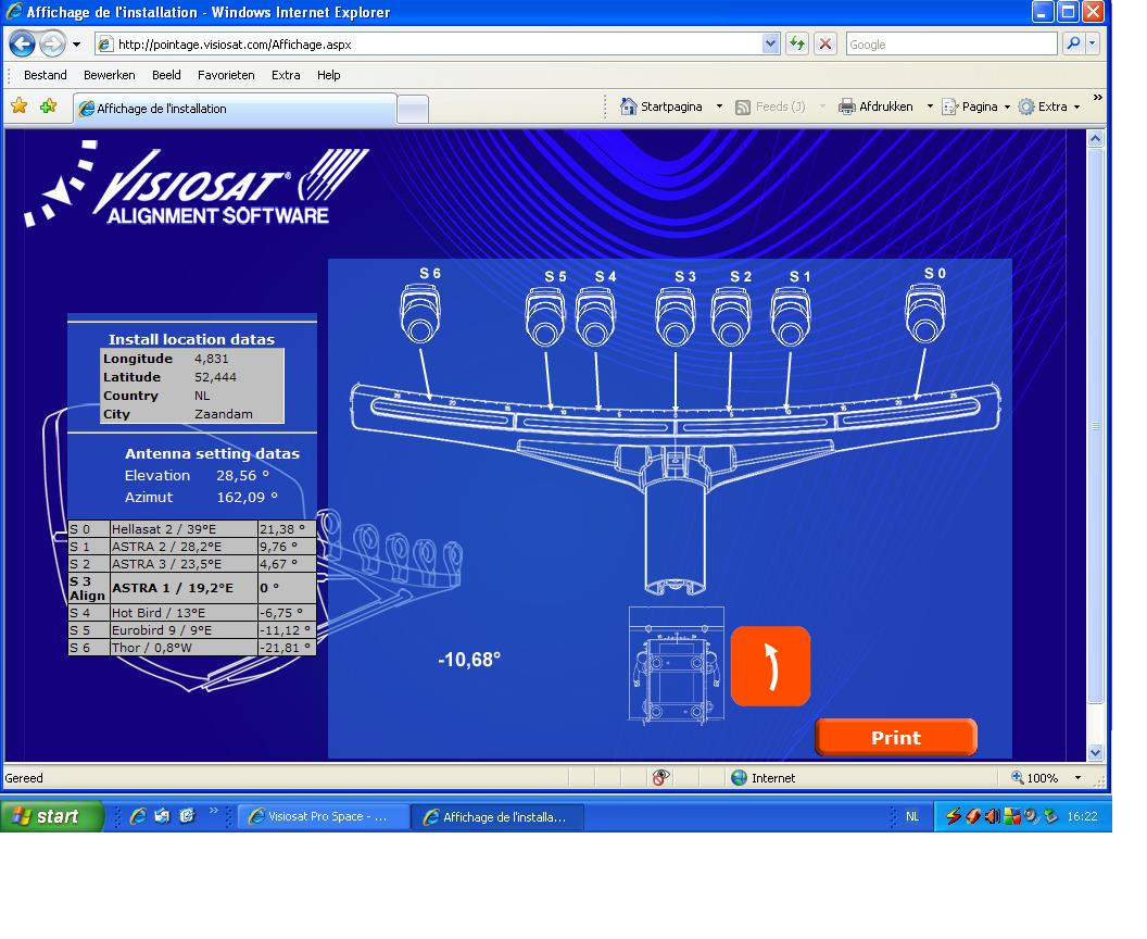

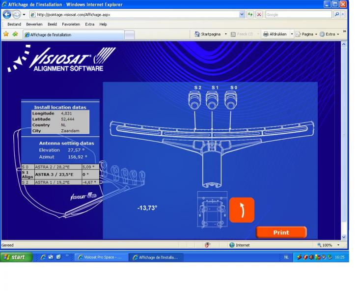

Natuurlijk staat de schotelskew in de printscreens.
Bijgaand 2x afbeeldingen. Beeld 1 is de schotelskew 13.73 graden
Beeld 2 is de skew 10.68
aangepast door Seniorsatter

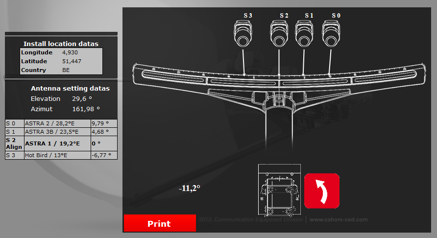

De afstelling van de Visiosat Big Bisat in Baarle Nassau staan gewoon in de calculator:
Elevatie schotel 29,6 graden
Azimuth (richting) 161,98 graden
Schotel skew -11,2 graden
enz. enz, zie bijlage (even aanklikken).
aangepast door Sprietje
Volgens Cahors moet de Big Bisat in Baarle Nassau 11.2 graden gekanteld worden.
Als je achter de schotel staat linksom.
De berekening voor 4 satellieten is als volgt:
Astra 1 op 0 graden
Astra 3 op 4.68 graden
Astra 2 op 9.79 graden
Hotbird op -6.77 graden
De elevatie dient op 29.6 graden te worden ingesteld.
De schotel op Astra 1 op max. signaal finetunen, de andere satelliet moeten dan goed staan.

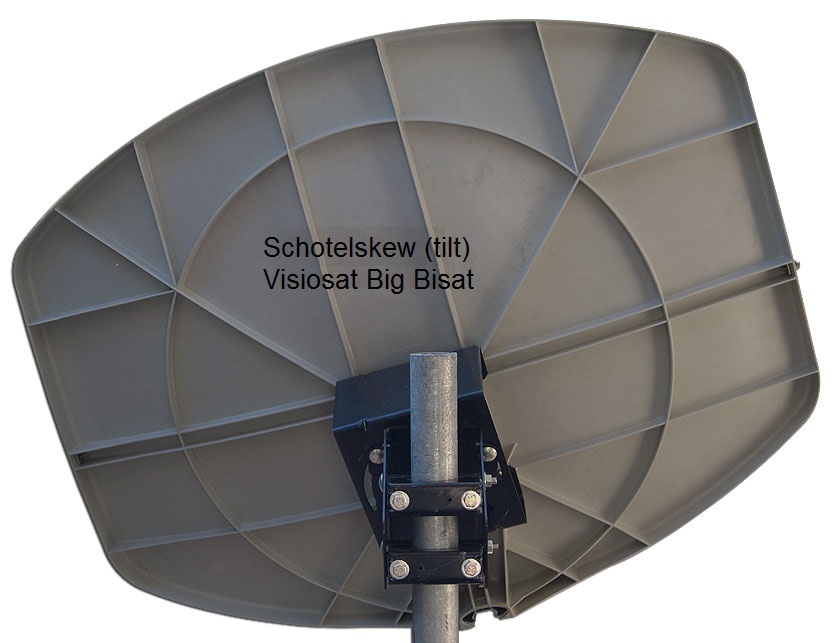

Heb je de schotel nu 11,2 graden gekanteld volgens de schaalverdeling van de skew-instelling bij de mastbevestiging, zie de bijlage?

Inmiddels niet meer omdat met de gegevens van Cahors er niet uitkwam om beeld te krijgen.
Hij staat op -8 als ik het goed heb. En staat azimuth ook niet op de aangegeven 161 graden.
Maar -11,2 skew kun je nooit bepalen gezien de satelliet met stappen van 2 graden werkt.
