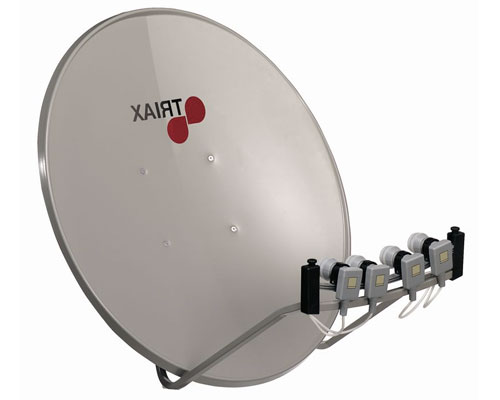

ik ken een goeie triax unique 100 ergens op de kop tikken
nu wil ik weten of die kwalitatief beter zijn als een gewone triax en of de  inverto'black ultra er goed op passen voor de  hotbird en de 3  bekende astra's

Mijn advies is: laat dat ding lekker liggen.
Ik vindt het een dramabak en wel om diverse redenen.
De afmetingen van de schotel zijn enorm, 100cm breed en 110cm hoog, nog groter dan een Wavefrontier T90 die 96,7cm hoog is en 108,6cm breed is.
De versterking die hij geeft is slechts 37,1dB terwijl de T90  39,65dB geeft.
En dan het grootste drama: De schotel zelf kun je niet schuin zetten, alleen de rail en dat is zeer beperkt. Dat is bij lange na niet voldoende voor de Astra 1, 2, 3 en Hotbird. Je moet de lnb's al expres een flink uit het midden zetten om ze op de schuine kant van de gebogen rail te krijgen waardoor de lnb's wél op de goede schuinte staan.
Verder is er geen enkele beschrijving hoe je de schotel en lnb's in moet stellen. Ik kan dat wel uitrekenen en heb dat ook al voor diverse mensen gedaan.
Niet voor niets heeft Hirschmann Nederland deze schotel jaren geleden al uit hun collectie gehaald.

oke dan blijf ik er af, hebben we weer wat geleerd
hartelijk dank voor je uitleg

ik heb nog eens verder gezocht op het net
en ben ze toch nog tegengekomen waar ze verkocht worden
maar de prijs is niet normaal
tussen de 175 en de 300 euro voor een schotel waar je niet veel mee kunt doen
waarom zijn die zo duur? ten opzichte van een t90 waar je veeel meer mogelijkheden mee hebt
is er toch iets apart aan ?????
