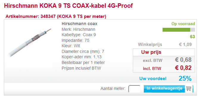

Op internet lees ik veel dat de Koka 9 TS beter is dan de  H125 coaxkabel,  omdat deze is beschermd tegen G4 stralen. Echter op dit forum lees ik dat H125 coaxkabel een goede kabel is voor satelliet televisie.
Mijn vraag daarom welke coax kabel kan ik nu beter nemen, de H125 coaxkabel of KOKA 9 TS kabel.

Wat verliezen betreft zijn de kabels gelijkwaardig aan elkaar maar tegenwoordig is het verstandig een kabel te nemen die 100% goed afschermt is tegen 4G. Dat zal in de meeste gevallen met de Belden H125 ook wel toereikend zijn maar stel nu dat je over een jaar problemen krijgt met instraling door 4G op de coaxkabel, dan trek je je haren uit je hoofd dat je nu geen 3-voudig afgeschermde kabel hebt genomen. En als je daar nu veel meer voor moet betalen dan heb je misschien nog een punt maar de Koka 9 TS koop je in Nederland al voor €0,82 per meter.
