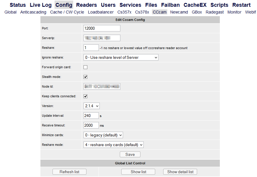

je kan sowieso die oscam waar je kaartjes in zitten cccam configureren zodat je daar met het cccam protocol naar kan connecten.

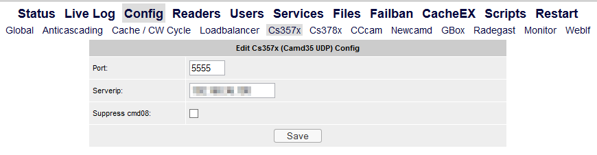

Server config:

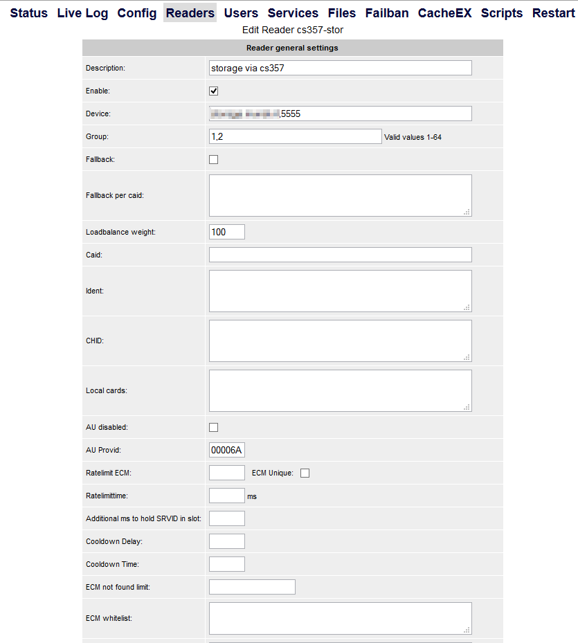

client config:
Cccam config op de server met de kaartjes:

cs357x is cam35 via udp. Mgcam is een wat oudere softcam client die tegen een camserver zoals newcamd of zo kan praten. Je haalt inderdaad wat dingen door elkaar.
Maar cs357x configureren is redelijk eenvoudig. Aanzetten op je oscam waar je kaartjes in zitten, user aanmaken, en op je oscam die als client moet dienen een reader aanmaken en daar username invullen en poortnummer en dan heb je beeld als het goed is.
