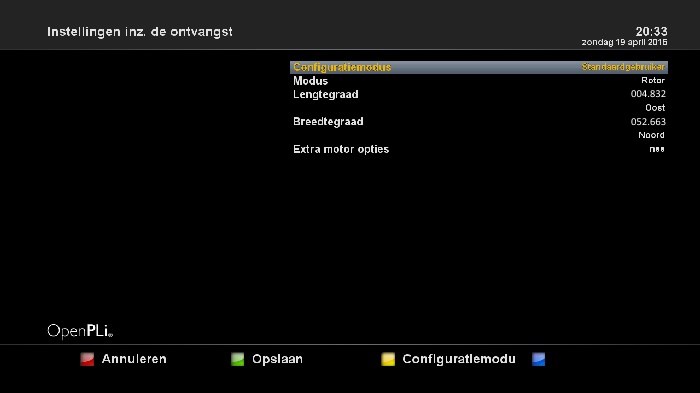

Vul maar in zoals het hierboven in de screenshot staat.
Dat zijn al de juiste coördinaten voor Heerhugowaard.
Als het door een storm komt, zal de motor wat verdraaid zijn op de buis.
Een dikke kans door de motor in zijn geheel iets terug te draaien met de hand dat het opgelost is.
Eerst de box wel naar een zender laten zappen die voorheen werkte, bijv NPO1 HD  op astra 23.5
