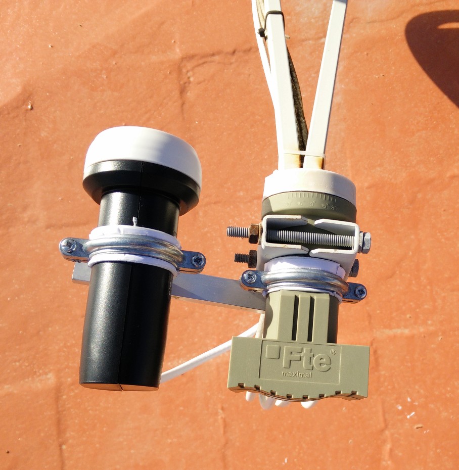

Ik heb waarschijnlijk 1 foutje gemaakt:
De steunpunten van de 2 LNB beugels staan op 92mm van elkaar.
Als ik dus de 2 lnb's (van kuiltje tot kuiltje) op 92mm van elkaar wil hebben staan de  lnb's evenwijdig met ellkaar
Dat wil dus zeggen dat de astra 19 lnb recht naar het centrum van de schotel gericht is, maar de astra 23 lnb dus niet perfect naar het midden kijkt (maar naar een punt op 9cm naast het midden :(
Zou dat een probleem zijn?

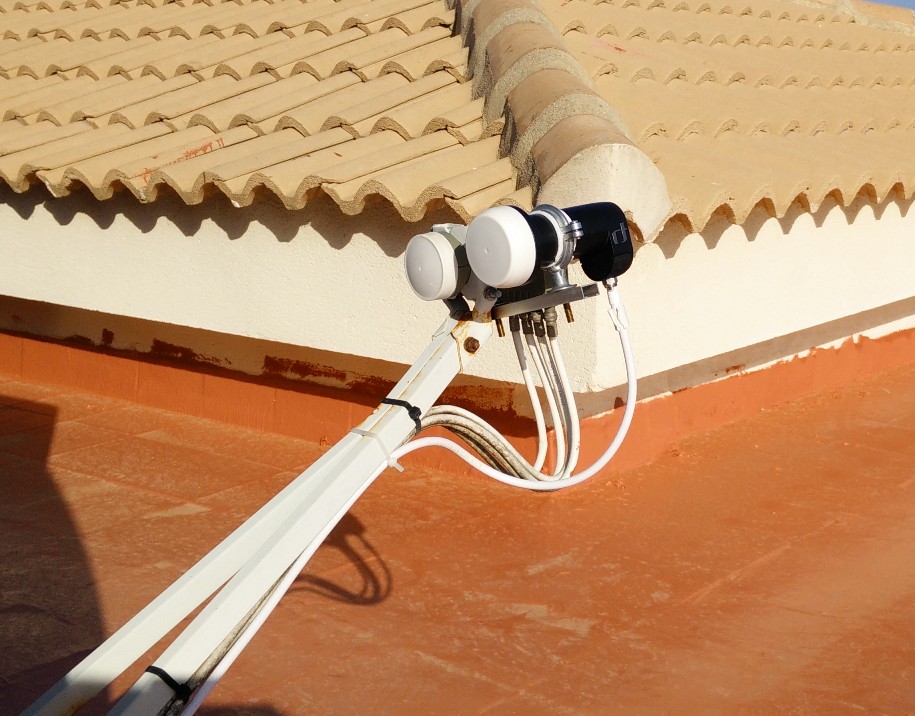

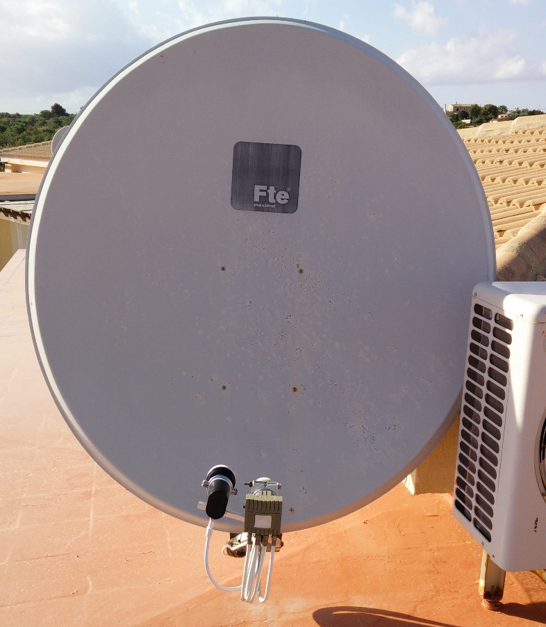

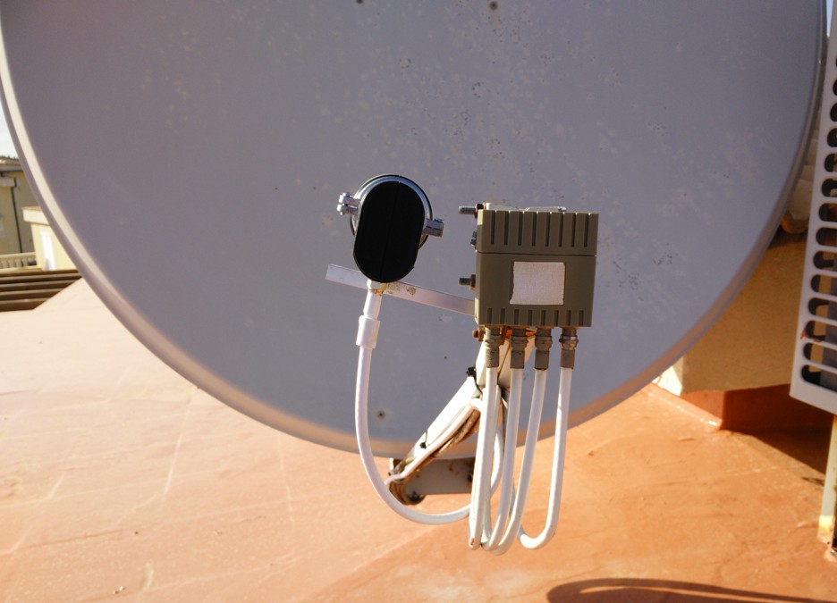

Aangezien beelden meer zeggen dan woorden, heb ik hier enkele foto's bijgevoegd, hoe de montage eruit ziet. Misschien is dat voor jullie iets duidelijker waar het probleem zit.

Beste philipped
Nee, dat het niet werkt komt door de geringe afstand van de lnb tot aan de schotel. Ik neem het onmiddellijk van je aan dat het 73cm is maar dit is voor mij onbegrijpelijk voor zo'n grote schotel met een f/D van 0,66. Maar goed als ik het opnieuw uitreken met de maat van 73cm, dan kom ik tot de volgende afstelling:
De afstand van de lnb moet 69mm zijn gemeten van kuiltje tot kuiltje aan de voorzijde van de lnb en als het kan moet de lnb naar het midden van de schotel gericht zijn. Zover ik dat kan zien moet dat eenvoudig te realiseren zijn. De gaatjes die je in de arm boort, moeten dan wel een paar millimeter verder uit elkaar zijn geboord dan die 69mm
De bijgeplaatste lnb moet 19mm hoger staan dan de lnb die op de schotelarm zit.
De skew van de vrijhangende lnb moet op 16 graden ingesteld worden, d.w.z. met de wijzers van de klok meegedraaid als je naar de binnenzijde van de schotel kijkt.
