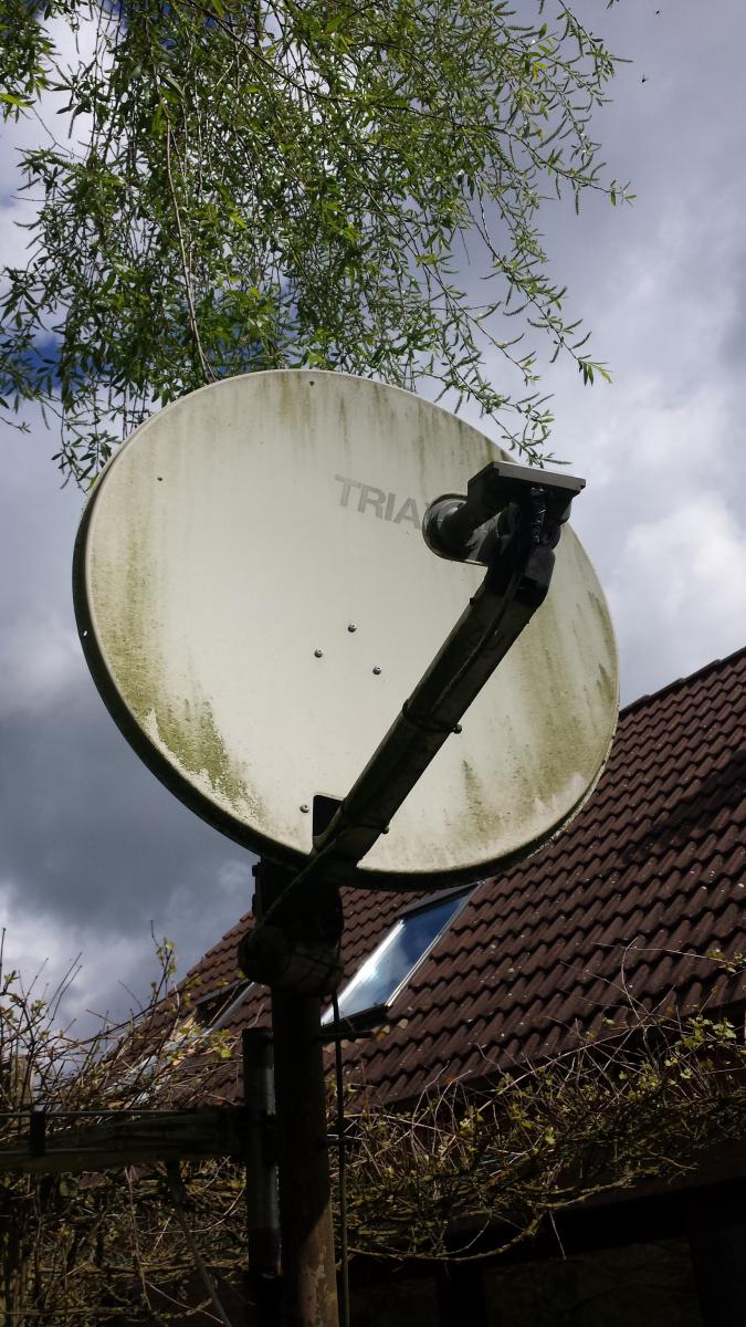

Ik gebruik momenteel een duo lnb voor astra 19 en 23 en de schotel is gericht naar astra 28.
En ik zou graag de engelse gratis zenders ontvangen.
Hierbij een foto van de schotel.
Weet iemand in welke "ring" ik de triple lnb moet ophangen.
Ik neem aan dat ik de schotel ook opnieuw zal moeten richten. ..
Klopt dat ?
In dat geval zal ik waarschijnlijk een technieker laten komen. Het is 15 jaar geleden dat ik dit, met zeer veel moeite zelf gedaan heb  ....
Weet iemand hoeveel zo een technische interventie normaal mag kosten.
Hartelijk dank op voorhand voor elke reactie.
De Triple LNB moet op de middelste Astra 3 (23.5) pijpje worden gemonteerd.
Je schotel is nu uitgericht op Astra 1 (19.2) dus zal opnieuw moeten worden afgesteld, maar dan op Astra 3.
Kan je gelijk ook de schotel schoonmaken, het is al een oudje zie ik.
In je 1e post schrijf je "gericht naar 28" je bedoeld waarschijnlijk 19.2 ?

Schotel staat inderdaad gericht op astra 19.2 en staat gemonteerd op een ronde stalen paal (omtrek ong 10 cm).
Grootste nadeel is oscilleren bij veel wind.
Had wel gedacht dat ik  opnieuw zou moeten richten op de middelste satteliet en sta daar een beetje huiverig tegenover om hetzelf te doen. Toen ik hier aankwam heb ik daar bijna een week op gesukkeld, maar ik moest wel, want anders had ik enkel de Waals kabel.
En na al die jaren zal hij niet zo "smoothly" draaien.
Helpen die satfinders ?  en wat kost zoiets ongeveer.
en hoeveel zou interventie van een professioneel ongeveer kosten, die dan ook de triple lnb kan verkopen (ong 100€ als ik me niet vergis)
Nogmaals dank

Ik zou toch eerst zelf een poging wagen.
Je schotel staat nu uitgericht op Atra 1 (19.2) en ik neem aan dat de ontvangst nog goed is.
Maak eerst een duidelijk merkteken op de paal bij de klem zodat je weet hoe de schotel stond en altijd weer terug kan.
Nadat de Triple LNB, met de klem op de middelste kop en op de juiste schuinte, is gemonteerd moet je de schotel
eerst 1 graad naar beneden kantelen en daarna iets naar links draaien.
Dit alles van achter de schotel gezien.
Kies op je ontvanger een zender op Astra 3 en tune je schotel af op max. signaal.
Lukt dit je niet kan je altijd nog een prof in de hand nemen.

Een omtrek van 10cm, dat zou betekenen een pijp van rond 32mm. Dat is inderdaad wel erg weinig. Ideaal om de schotel 100% perfect af te stellen want je kunt de schotel iets voorover drukken en achterover trekken met de pijp om de juiste elevatie te controleren en je kunt hem makkelijk torsen om ook de juiste richting te controleren maar als alles is afgesteld de pijp nog wel even schoren vlak onder de schotel.
