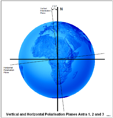

Beste mebo870
Alleen de Astra 19,2, 23,5 en 28,2 worden 7,5 graad verdraaid uitgezonden. Dit is gedaan omdat de gebruikers van deze twee satellieten zich hoofdzakelijk in West-Europa bevinden en ze dan de skew van de lnb niet zo schuin hoeven te zetten. Bij mijn weten is er geen enkele andere satelliet die bewust de kruispolarisatie anders dan op nul graden uitzendt.
