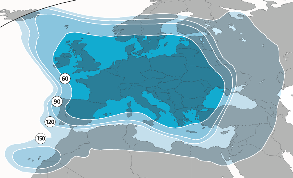

Nou die footprint heeft weinig met de footprint van de Astra 3B te maken. Deze geeft aan dat je met een 37cm schotel tot in het noorden van Skandinavië de Astra 23,5 kan ontvangen. Zelfs met een schotel van 2 meter kun je in het noorden van Skandinavië de Astra 23,5 niet ontvangen, zie de officiele footprint van SES Astra: https://sat.ses.com/webservice/images/7408887

Hoe die Thor erbij komt weet ik niet. Dit is op de officiële site van tracvision hun footprint van Astra 3B.
Ik bevind mij altijd ter hoogte van denia & Ibiza net op de rand waar de officiële footprint van SES Astra 60 cm aanbeveelt. Dus ik veronderstel dat dit voldoende moet zijn om ontvangst te genereren.

Als je op de kaart klikt die je geplaatst hebt, staat er toch dit: Europe 20Thor 202 200911.jpg. Dus de footprint van de Thor en niet van de Astra 3B.
Nu geeft SES wel aan dat je in Denia & Ibiza maar een 60cm-schotel nodig hebt maar dat is nu juist het verwarrende aan die footprints. Er staat helemaal niet bij voor welke transponderspecificaties en het maakt een hemelsbreed verschil uit of je een zender wilt ontvangen met DVB-S, QPSK, 27.500, fec 3/4 met de zender RTL Télé Lëtzebuerg of DVB-S2, 8PSK, 27.500, fec 5/6 met de zender NGC Wild HD.
Ik ben toch bang dat je die laatste zender daar niet kunt ontvangen met een 60cm-schotel.
