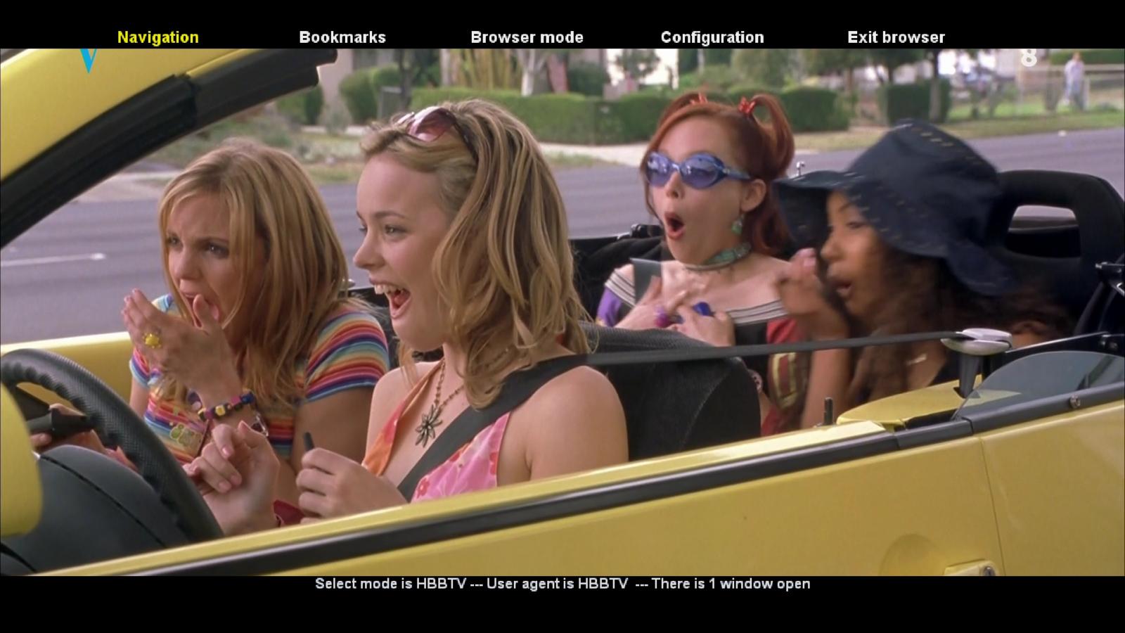

In geval van SBS6, Net5, Veronica en SBS9:
Druk ik 2x op rood, verschijnt er even de melding dat je op de de rode knop moet drukken, daarna alleen TV-beeld. Maar als je dan op Menu drukt zie je dat je wel in de browser bent, maar de juiste pagina is niet geladen:

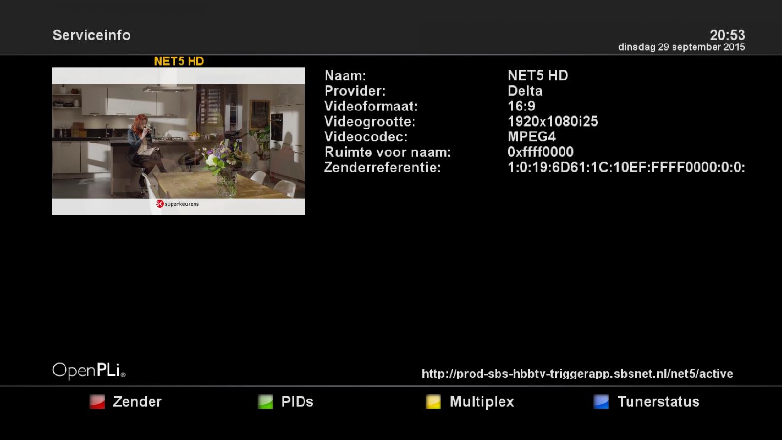

Op de informatiepagina zie je wel dat er een URL meegestuurd wordt (rechtsonder):

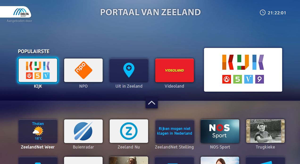

Bij het Portaal van Zeeland (standaard voorkeuze 12) verschijnt alleen een lege achtergrond.
Het zou deze pagina moeten zijn:
