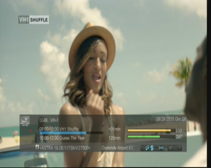

Hallo, Nicole1976
Dat zijn allemaal zenders die op dezelfde frequentie zitten dat je niet meer kunt ontvangen.
Misschien kun je die transponder eens wissen en daarna terug inlezen op je REBOX-ontvanger.
Astra 19°E  11739 V 27500 3/4 mpeg2
Op het kanaal van Nickelodeon zijn er 's avonds de uitzendingen van Spike te zien.
Je schotel is zeker groot genoeg, want mijn schotel op Astra 19°E is slechts 64 cm.
