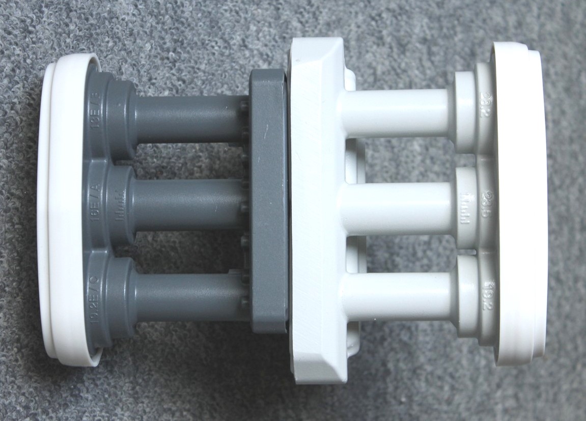

Is de Inverto Triple Single LNB voor ontvangst van Astra 19, 16 en Hotbird op een 80 cm schotel geschikt voor ontvangst van Astra 19, 23 en 28 met een 60 cm of 65 cm schotel??????
Indien dat zo is: hoe kan dat, hoe werkt die techniek dan anders?????
Zag al wel dat ruisgetal 1.0 db maximaal was. Is dat van invloed icm kleine schotel?

Beste erwinnaar
Ja, bij een triple-lnb voor de ontvangst van de 13-16 en 19,2e op een 85cm-schotel staan de koppen op dezelfde afstand als bij de CanalDigitaal triple-lnb voor een 60cm schotel voor de ontvangst van de Astra 19,2-23,5 en 28,2.
De afstand van de koppen blijft namelijk altijd in dezelfde verhouding als de schoteldiameters.
Bij een CanalDigitaal triple-lnb is de verhouding tussen de 19,2, 23,5 en 28,3 dus 4,3 graden en 4,7 graden.  Als je dat vermenigvuldigt met de schoteldiameter van 60cm is dat dus 258 en 282 graad/cm.
Bij een triple-lnb voor de 13-16 en 19,2e is de verhouding dus 3 graden en 3,2 graden. Vemenigvuldig je dit dus met een schoteldiameter van 85cm dan kom je aan 255 en 272 graad/cm. Dit zijn minimale verschillen. In de specificaties tussen de triple-lnb voor de ontvangst van de Astra 19,2-23,5 en 28,2 zie je dat Inverto dezelfde afstanden tussen de koppen gebruikt.
Er zit wel een verschil in de stand van de antennes. Bij een triple-lnb van CanalDigitaal hebben de antennes een correctie omdat de polarisatie van de signalen van de Astra 19,2, 23,5 en 28,2 7,5 graden gedraaid uitgezonden worden. Deze correctie heeft de triple lnb voor de 13-16 en 19,2 niet omdat de polarisatie van de 13 en 16e niet gedraaid wordt uitgezonden.
Maar of er voor de lnb ook echt een polarisatie correctie nodig is, is afhankelijk waar in Europa de schotel staat. Het is dus altijd even berekenen hoe schuin de gehele triple-lnb moet staan om de feedhorns in het brandpunt van de signalen te krijgen en dan te kijken hoe de stand van de antennes afwijkt van wat het werkelijk moet zijn.
Een afwijking van een graad of 3-4 is voor zwakkere 8PSK transponders toelaatbaar.
Zie: http://www.inverto.tv/products/product.php?id=262&typ=2
Deze triple-lnb koop je in Duitsland al voor €29,-
aangepast door Sprietje
Sprietje, fantastische feedback over deze lnb. Ik ga hem installeren indien ik de juiste schotel heb, dat zal een Triax 65 worden dan.
Je moet er wel rekening mee houden dat die triple-lnb single een andere diseqc-volgorde heeft.
Bij de CanalDigitaal triple-lnb is dat:
Astra 19,2 is a
Astra 23,5 is b
Astra 28,2 is c
Bij de triple-lnb single is dat:
Astra 19,2 is b
Astra 23,5 is a
Astra 28,2 is c
Er bestaan oudere CanalDigitaal ontvangers waar je deze volgorde niet in kunt stellen. Voor de meeste ontvangers is het echter geen probleem.
Vu plus Uno moet dat zeker aankunnen....! Bedankt. Vind het tevens een mooie combinatie om te zien ook. Ik zal eerdaags de ontvangstwaardes aankaarten.
  • Oplossing
Belangrijk is wel de schuinte van de triple-lnb goed in te stellen.
Je geeft aan locatie Gelderland. Ik ga uit van Zutphen.
Dan moet je hem 10 graden schuin zetten en niet meer. Dan komt de antenne van de Astra 23,5 maar 4 graden verkeerd te staan en de antenne van de Astra 28,2 maar 0,7 graden.
De antenne van de Astra 19,2 staat dan 7 graden verkeerd maar dat maakt voor die sterke satelliet niet zo veel uit.
