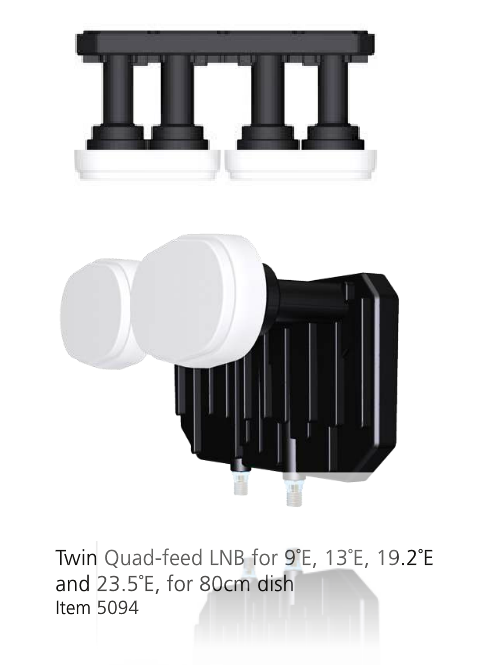

Heeft er iemand ervaring met deze voor mij nieuwe LNB? (9E, 13E, 19.2E & 23.5E op een 80cm schotel)
Kan men deze voldoende schuin monteren ?
Is er hier bij ons ontvangst van 9°E met deze LNB ?

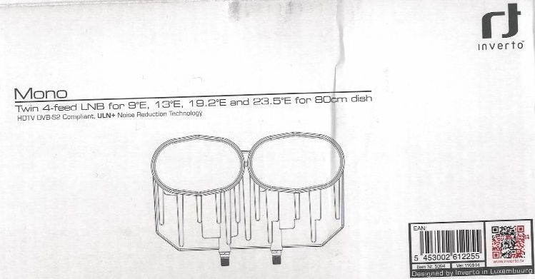

Deze LNB zit in een M7 doos maar is misschien ontworpen voor de Hongaarse markt waar M7 ook actief is.
Men gebruikt deze nu bij Télésat klanten met een abonnement optie voor de Vlaamse zenders op Astra3.

Natuurlijk ken ik deze twin quad-feed lnb van Inverto. Ik denk dat die al twee jaar in de catalogus van Inverto staat. Er is ook al eens eerder geschreven over deze quad-feed monoblock op dit forum, zie: https://www.sat4all.com/forums/topic/344970-inverto-triple-lnb-voor-80-cm/
En de Eutelsat 9a is met 50dBw prima te ontvangen met een schotel van 80cm, zie: http://www.eutelsat.com/en/satellites/the-fleet/EUTELSAT-9A-downlink-coverage.html
Het monoblock bestaat eigenlijk uit twee 4,3 graden monoblocks die in Nederland en België het beste passen op een schotel van 85cm breed, bijv. een Triax 88.
Wat ik niet wist is dat deze twin quad-feed lnb nu eindelijk ook op de markt is. Ik kan op internet nog een enkele winkel vinden die deze verkoopt. Dat dit monoblock nu door Télésat wordt aangeboden, verbaast me helemaal.
Dit monoblock is zeker ook voor Nederland en België te gebruiken. Hoe schuin die gezet moet worden wordt bepaald waar die gebruikt gaat worden.
In Antwerpen moet die 8 graden schuin gezet worden. De afstand tussen de golfpijpjes is ruim voldoende om die goed te kunnen monteren.

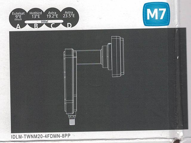

DiSEqC 9E=1  13E=2  19.2E=3 en 23.5E=4

In de webshop van Télésat is deze LNB niet te vinden. op de doos staat wel M7.

Waar heb jij de diseqc-volgorde van deze lnb gevonden?
Waar ik zeker benieuwd naar ben is waar deze lnb te koop is. Op Google is er geen enkele shop te vinden die hem verkoopt, ook Inverto zelf niet.
DiSEqC instellingen staan op de doos.

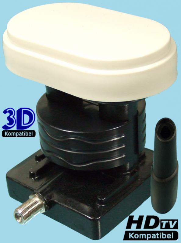

Er zit ook een dubbele LNB klem op de schotel waarmee de 2 binnenste LNB's bevestigd worden.
Deze klem is dan draaibaar.

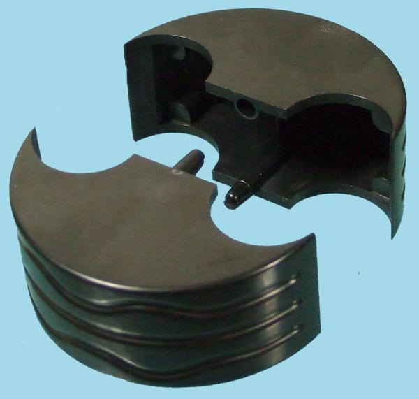

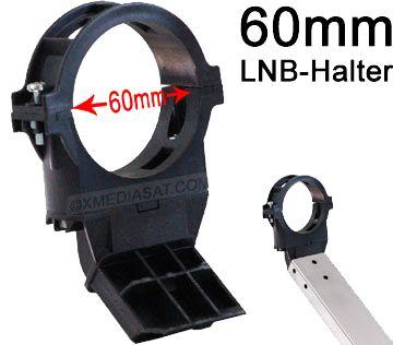

Zo'n draaibare lnb-klem bestaat er al lang voor een duo-lnb voor een 60cm-schotel, zie de bijlages maar bij dit monoblock zal het er wel anders uit zien en moet de maatvoering ook anders zijn.
Zou je eens een foto willen maken van die draaibare klem die meegeleverd is?

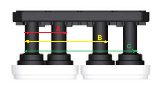

Als jij voor mij nu de afstanden van de golfpijpjes eens op wilt meten zoals in de tekening aangegeven, dan kan ik precies uitrekenen welke schotel je voor deze quad-feed-lnb nodig hebt in Hongarije (Budapest) en bijv. in Antwerpen.
Graag even met een schuifmaat meten. De diameter van de golfpijpjes kan niet anders dan 23mm zijn.
