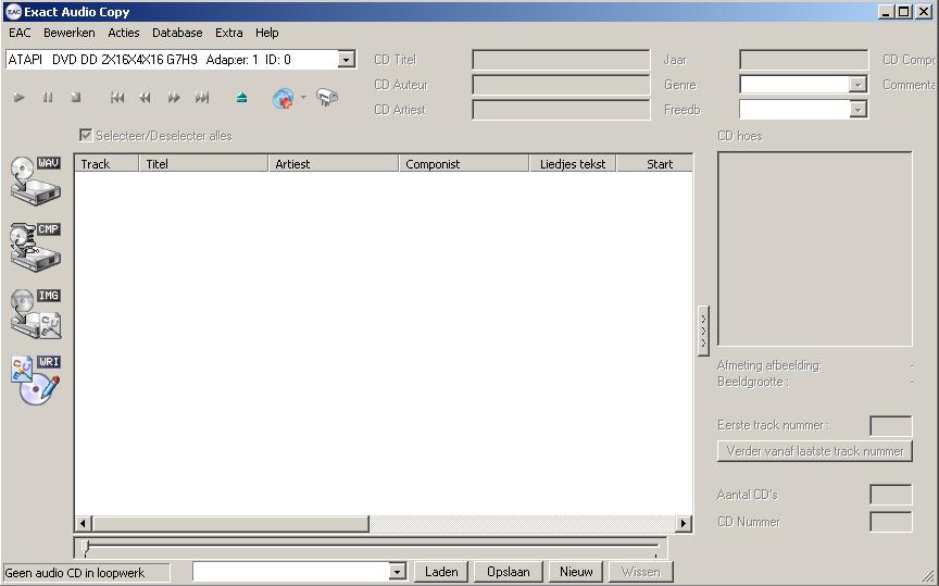

Open het programma Exact Audio Copy
Als het programma geopend is krijg je dit scherm te zien :

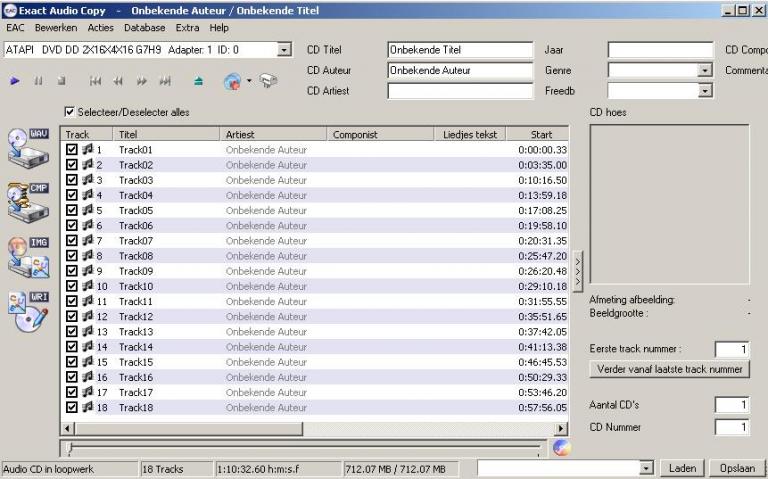

Stop een muziek CD in de CD/DVD speler van de computer.

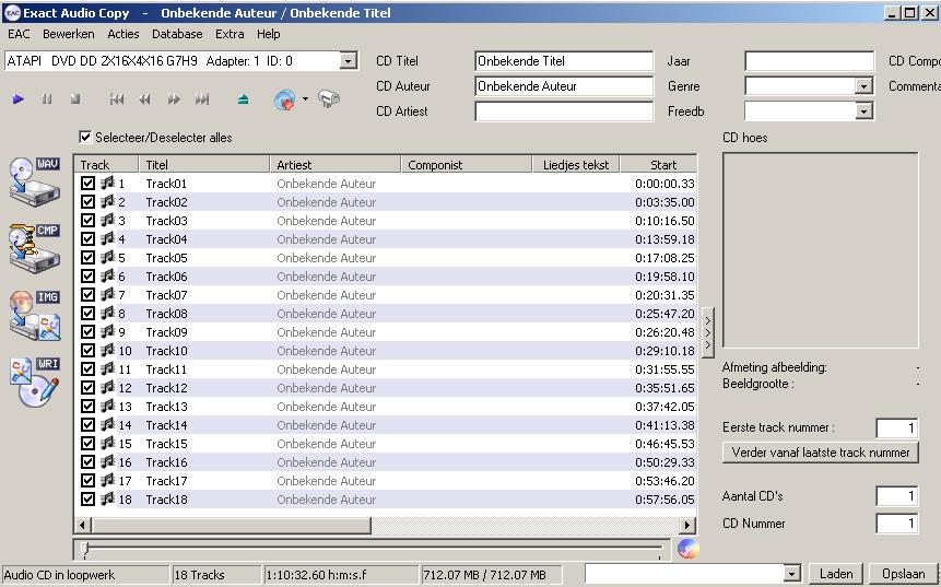

De geplaatste muziek CD wordt automatisch ingelezen :

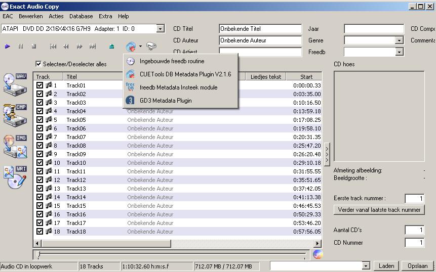

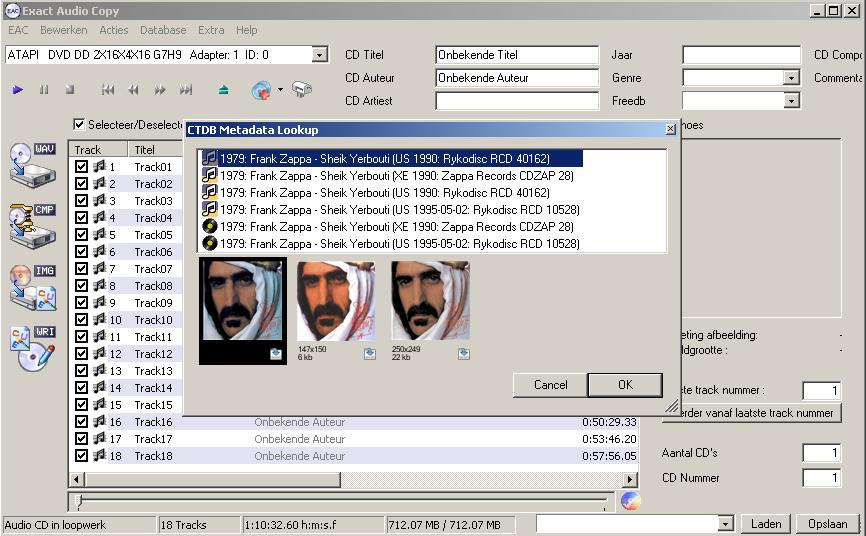

Zoals je ziet worden van deze CD de Titel en de Artiest niet ingelezen.

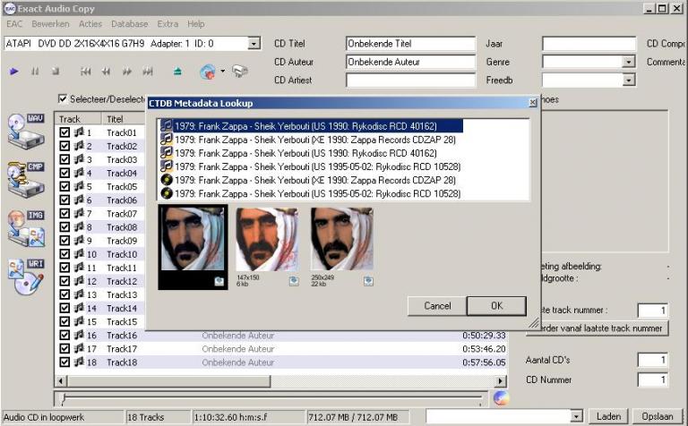

Om de overige gegevens te krijgen zoals Titel en Artiest kan men gebruik maken van een vooraf geselecteerde metadata provider :
Haal CD informatie op van een metadata provider, in dit geval heb ik CUETools DB Metadata Plugin V2.1.6 geselecteerd.
Ga met de muis op het icoontje staan en klik op de linkermuis toets.

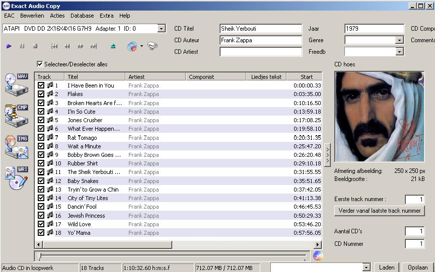

De gegevens worden nu binnen gehaald en krijg je het volgende te zien :
Aan de hand van de gegevens die op de originele CD hoes staan kun je kijken welke CD je hebt en deze selecteren uit de lijst.
In mijn geval is het de CD die hier als 2e in de lijst staat.
Selecteer je keuze en druk op de linkermuis toets :

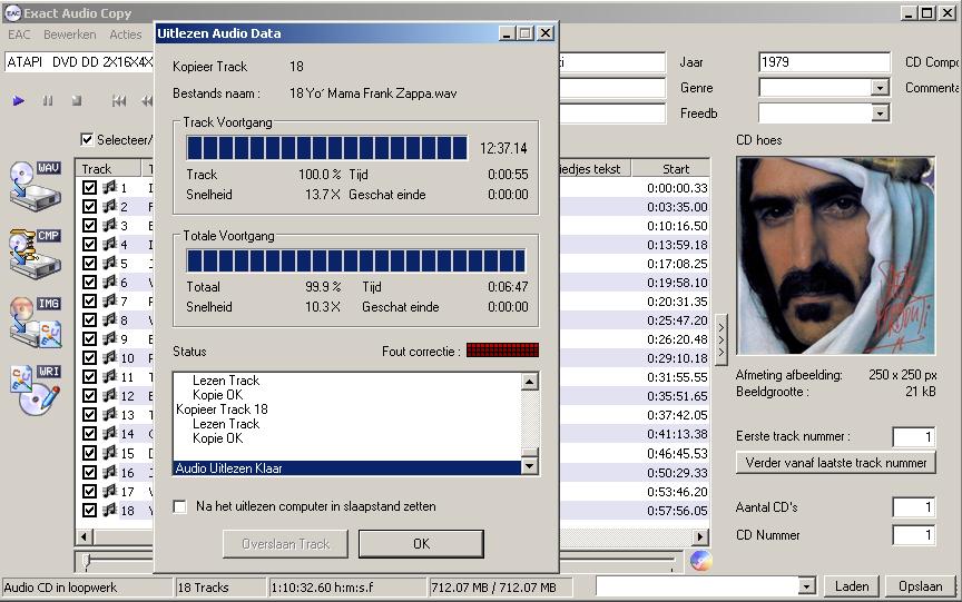

Ga naar de snelkoppeling aan de linker zijde van het scherm, bovenaan staat WAV.
Selecteer deze met de muis en druk op de linkermuis toets :
De gegevens zijn nu ingelezen.

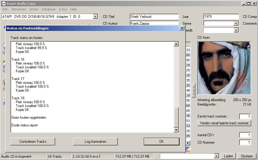

Voordat men op de optie OK drukt kan men onder het veld Status nog lezen of alles goed gegaan is.
In de meeste gevallen is dit voldoen als controle.
Druk nu met de linkermuis toets op OK en je krijgt een groter controle veld te zien :
Als je dat gedaan hebt krijg je een nieuw scherm ( zie boven ) met als naam "Track status en fouten" , dit zou je ook nog even kunnen controleren, maar in het algemeen is dit niet nodig.
Ga met de muis naar de OK toets.
Selecteer deze met de muis en druk op de linkermuis toets.

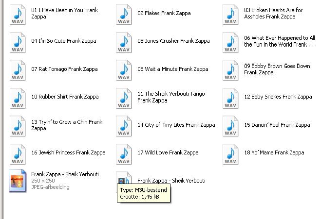

Het bestand is nu opgeslagen op de hardeschijf van je computer.
Dit kun je controleren door via Windows verkenner naar de vooraf opgegeven map te gaan, in mijn geval krijg je dan onderstaande te zien :
Belangrijk is de file met als naam "Frank Zappa - Sheik Yerbouti.m3u" , dit is n.l. het bestand die we nodig hebben om muziek zonder pauzes af te kunnen spelen op de Dune !
Helaas kan de Dune geen CueSheet ( Cue ) file bestanden aan en we dus gebruik moeten maken van een .m3u voor een goede werking !
Voor een goede uitleg over deze 2 file's en hun verschillen zou je eens kunnen kijken op wikipedia.

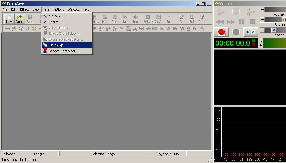

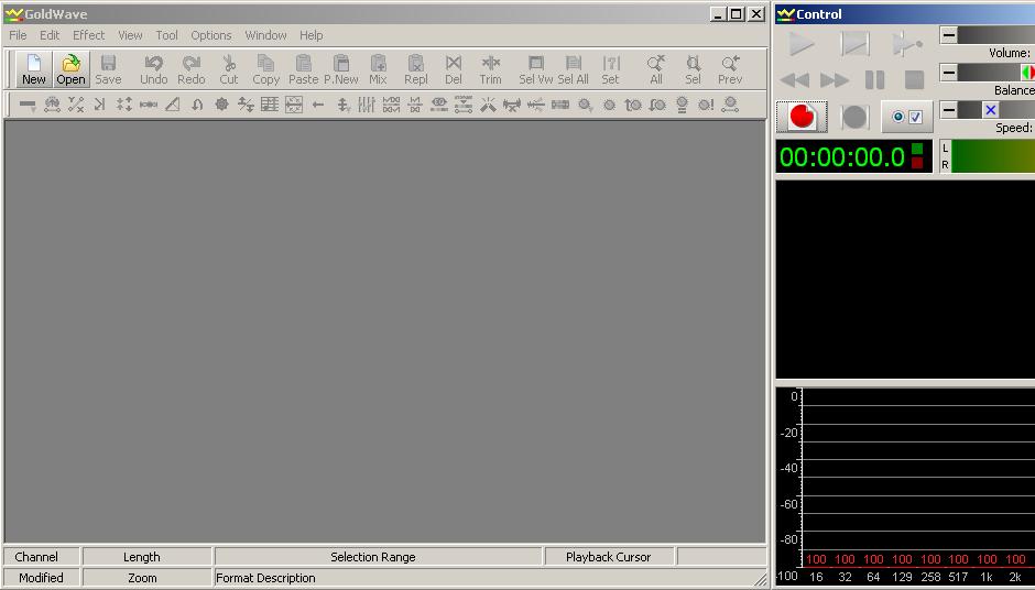

Open het programma Goldwave en ga naar de optie Tool, klik deze aan met de linkermuis toets en selecteer de optie File merger :
Het volgende scherm zal verschijnen :

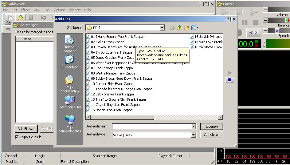

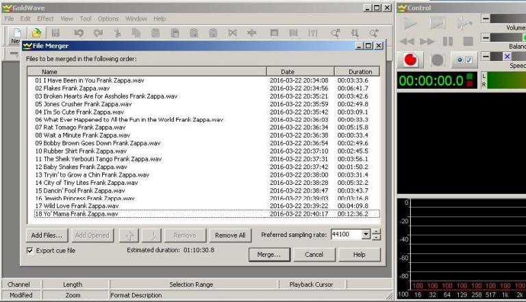

Selecteer de optie “Add files” met de linkermuis toets.
Haal de bestanden uit de map die je hebt opgeslagen met behulp van het programma Exact Audo Copy uit deel 1  :
Selecteer met behulp van de muis track 1 t/m 18 en selecteer met behulp van je linkermuis toets de optie Openen.
Alle 18 bestanden worden nu geopend, je krijgt dan onderstaand resultaat :
Alle files die we willen hebben staan er nu in.

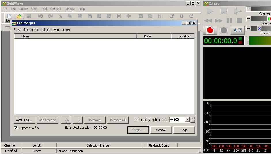

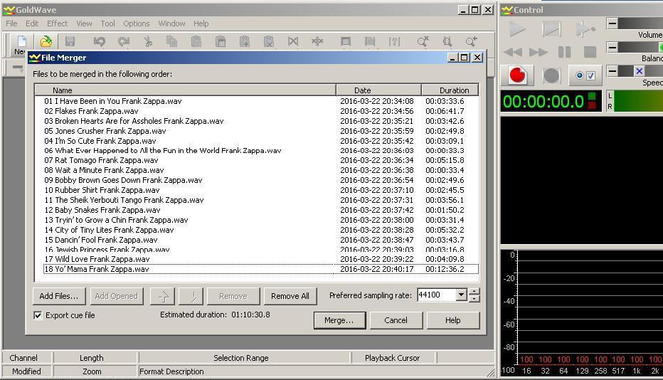

Vink de optie “Expert cue file” aan, het voordeel is dat er dan een Cue file voor dit bestand wordt aangemaakt en opgeslagen.
Dit kan handig zijn voor andere media spelers die wel overweg kunnen met een Cue file.
Deze file is geen vereiste voor de Dune media spelers, die kunnen niet overweg met deze extensie.
Het kan altijd handig zijn om de gegevens die hier in staan te gebruiken voor het maken van een .m3u bestand die we nodig zijn voor het goed functioneren van de Dune media speler !
( Dit gedeelte wordt besproken in deel 3 ) .
Selecteer met je linkermuis toets de optie “Merge” :

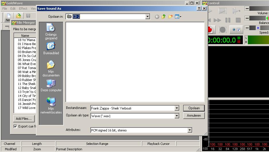

Er opent een nieuw scherm “Save Sound As” .
Selecteer hier de map waarin je het bestand wilt opslaan ( in mijn geval CD 2 genaamd ) .
Er zijn ook nog verschillende opties hoe je het bestand wilt opslaan, in ons geval gebruiken de vorm Wave !!!!
Als je dat gedaan hebt selecteer de optie “Opslaan” doormiddel van je linkermuis toets.
Het programma begint nu te schrijven, dit kan een tijdje in beslag nemen.
Wanneer het gehele bestand is over gezet krijg je onderstaand scherm te zien :

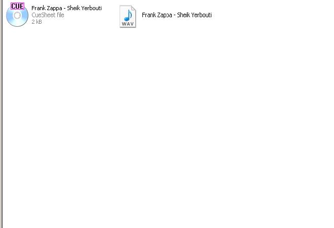

Dan openen we nu uit deel 2 de map die we daar hebben opgeslagen, zie onder :
Hier in staan 2 files, Frank Zappa - Sheik Yerbouti.cue  ( Deze kan je laten staan, maar hebben we niet nodig voor de Dune ) en Frank Zappa - Sheik Yerbouti.wav .
Deze laatste is dus een volledige wave file die we gemaakt hebben van de losse files uit deel 1.
We kopiëren nu de file Frank Zappa - Sheik Yerbouti.m3u die we gemaakt hebben in deel 1 naar de map die we gemaakt hebben in deel 2 ( zie de laatste foto van hier boven ) .

Mocht je de gemaakte file willen afspelen open dan niet de .m3u file in de map, maar open de .wav file
Na het openen van de .wav file ( gebruik knop play van de afstand bediening ) heb je 2 opties om te selecteren hoe je e.e.a. op het scherm wilt zien.
Optie 1 : De knop info van de afstand bediening.
Optie 2 : De knop enter van de afstand bediening.
Wat betreft de afstand bediening van de Dune :
Verdere bruikbare knoppen zijn de next knop en de prev knop van de afstand bediening.
Deze gebruik je voor het skippen ( naar een volgende track ( next ) , naar een vorige track prev ) .
Voor het pauzeren gebruikt men de knop pause van de afstand bediening.
Om weer verder te gaan gebruikt men de knop play van de afstand bediening.
De knop play van de afstand bediening kan ook gebruik worden voor boven staande.
Als er een track afspeelt, druk op de knop play van de afstand bediening, druk nogmaals op de knop play van de afstand bediening en het afspelen zal worden hervat.
Helaas werken de knoppen slow, rew en fwd van de afstand bediening niet bij gebruik van bovenstaan uitleg.
Een klein beetje jammer, maar dat wordt toch niet vaak gebruikt.
Voor het geschikt maken van files die je hebt verkregen via een download , kun je beginnen bij deel 2.
Hiervan de gehele procedure volgen, houd echter rekening met het bestaande bestand formaat !!!!!
Het beste is het uitvoer bestand ( dat is dus het bestand die we willen hebben ) om te zetten naar .wav !!!!!!

Ik moet even een kleine aanpassing maken, in mijn uitleg hier boven is een foutje geslopen !!
De .m3u file waar hier boven over gesproken wordt heeft men nodig voor bestanden die zijn overgezet naar MP3.
De .cue file heeft men nodig voor bestanden die zijn overgezet naar .wave.
