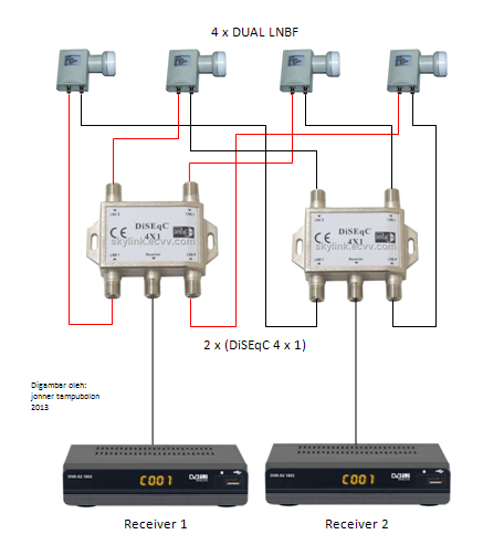

Kortom, hoe moet ik in dit geval een Vu Solo 4K aansluiten?
Heb jaren een ontvanger gehad met 1 tuner (Uno), maar sinds kort een 4K met 2 tuners.
LNB´s met 1 uitgang vervangen door LNB´s met 2 aansluitingen, of is er een andere mogelijkheid?
Hoe gaat het verder met de switchen aub?
Heb nu een 4-in 1-uit Spaun.
Ok, bedankt Sprietje.
Dacht dat er een derde diseqc bij zou moeten, waar die andere twee op aangesloten zouden moeten worden.
Simpeler dan ik dacht.
Nu dat uitrichten weer.....!
Welke lnb´s zou ik moeten kopen hier in Pt. en wat voor switches?
Zoek ook dunne, (maar goede 4K) coax, waarvan er 2 door 1 normale doorvoer passen...
Inderdaad, twee losse satellietontvangers met een enkele tuner geeft dezelfde situatie als een satellietontvanger met een dubbele tuner.
Een Spaun diseqc-switch behoort tot de beste die er zijn met de minste verliezen en de minste problemen.
