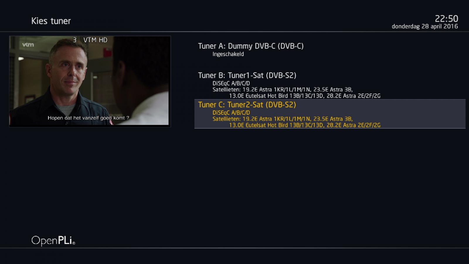

marik Geplaatst: 28 april 2016 Geplaatst: 28 april 2016 Ik heb sinds kort openatv 5.3 op mijn alien2. Mijn box draait op een draaibare schotel. Nu doet zich het probleem voor dat als ik omschakel van astra3 naar astra1 wijzigt de box van tunerB naar tunerC. Dan heb ik natuurlijk geen beeld meer omdat de schotel is aangesloten op tunerB. Hoe kan ik dit wijzigen dat de box op tuner B blijft staan?? Groet, Mari.
smetje limb.BE Geplaatst: 28 april 2016 Geplaatst: 28 april 2016 (aangepast) tuner c gewoon uitschakelen 28 april 2016 aangepast door smetje limb.BE Db. 900UHD 2X. 4x twin lnb 1x bosat 1.50m .Dreambox 7020hd v2 . Dreambox 800 Db 8000 1x. Db 800se Db 2X 500HD Sab unix triple 2x. Xsarius Galaxy 4K. Gigablue trio. Gigablue Quad Plus. Zgemma H7 Cabel en Sat Samsung UE65MU7070 4K Ultra HD Smart LED Samsung UE46F6650SSXXN led 1x LG 60"lb 870v
marik Geplaatst: 29 april 2016 Auteur Geplaatst: 29 april 2016 Bedankt Smetje weer voor jou reaktie. Ik vindt wel de pagina met tuners maar hoe schakel je hem precies uit?? Groet, Mari.

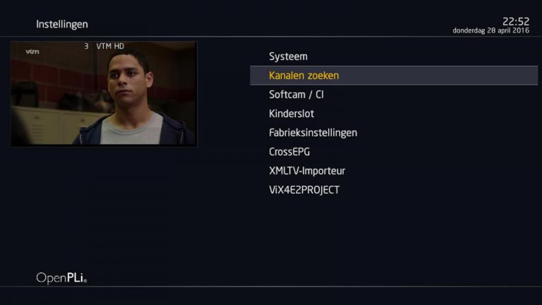

smetje limb.BE Geplaatst: 29 april 2016 Geplaatst: 29 april 2016 kijk het open en dan met links of rechtse pijl toets kan je het veranderen en dan opslaan denk groene toets ps heb net mijne ontvanger verkocht .. Db. 900UHD 2X. 4x twin lnb 1x bosat 1.50m .Dreambox 7020hd v2 . Dreambox 800 Db 8000 1x. Db 800se Db 2X 500HD Sab unix triple 2x. Xsarius Galaxy 4K. Gigablue trio. Gigablue Quad Plus. Zgemma H7 Cabel en Sat Samsung UE65MU7070 4K Ultra HD Smart LED Samsung UE46F6650SSXXN led 1x LG 60"lb 870v
marik Geplaatst: 29 april 2016 Auteur Geplaatst: 29 april 2016 Is me nog niet gelukt Smetje maar toch bedankt. Blijf je wel openatv gebruiken?? Groet Mari.
marik Geplaatst: 29 april 2016 Auteur Geplaatst: 29 april 2016 OK, probleem opgelost, dank je wel. Groet.

marik Geplaatst: 29 april 2016 Auteur Geplaatst: 29 april 2016 Nou het was gelukt tuner c uit te schakelen en nu blijft de box, als ik van satelliet wissel, netjes op tuner b staan. Ik zal die ViX ook eens proberen, bedankt voor de tip. Groet.
