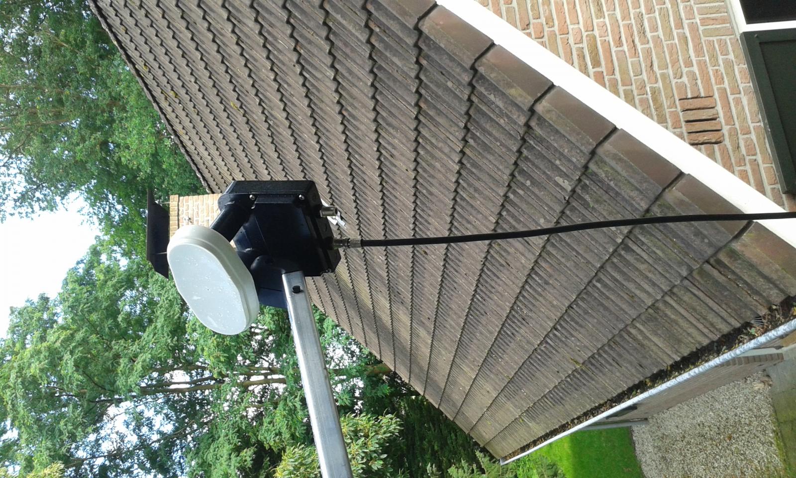

Maak eens een foto van je schotel zodat we kunnen zien wat het uitzicht van de schotel is, dus ruim vanaf de achterzijde genomen. Als je de knop rechts onder "Gebruik volledige editor" gebruikt, kun je een foto bijvoegen.

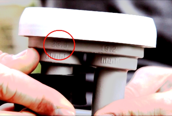

Je moet de kop van de Astra 23,5 in de lnb-klem zetten, zie bijlage.

Sprietje, bedankt.
Ik weet niet of de kop nu op 23,5 vast zit of op de kop 19.2. In ieder geval op de linker.

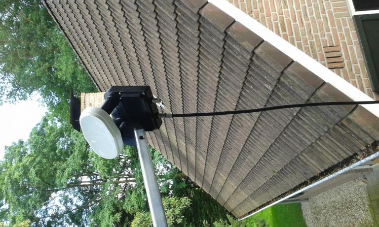

Een foto vanachter de schotel nemen valt niet mee. Hij zit aan de gevel vast.
Ik hoop dat je wat hebt aan de bijgaande foto's. (Sorry de laatste foto wordt steeds verdraaid wergegeven, ik krijg hem niet goed)
