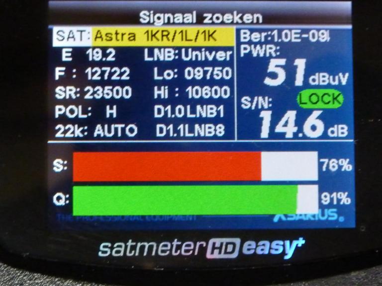

Ik heb een Xsarius Satmeter HD Easy (+- 90 €) en ben er zeer tevreden van.
Als voorbeeld heb ik de transponder op Astra 19°E van TvVlaanderen genomen.
Die zendt uit op de frequentie 12722 H 23500 2/3 en zie wat voor info je krijgt.
