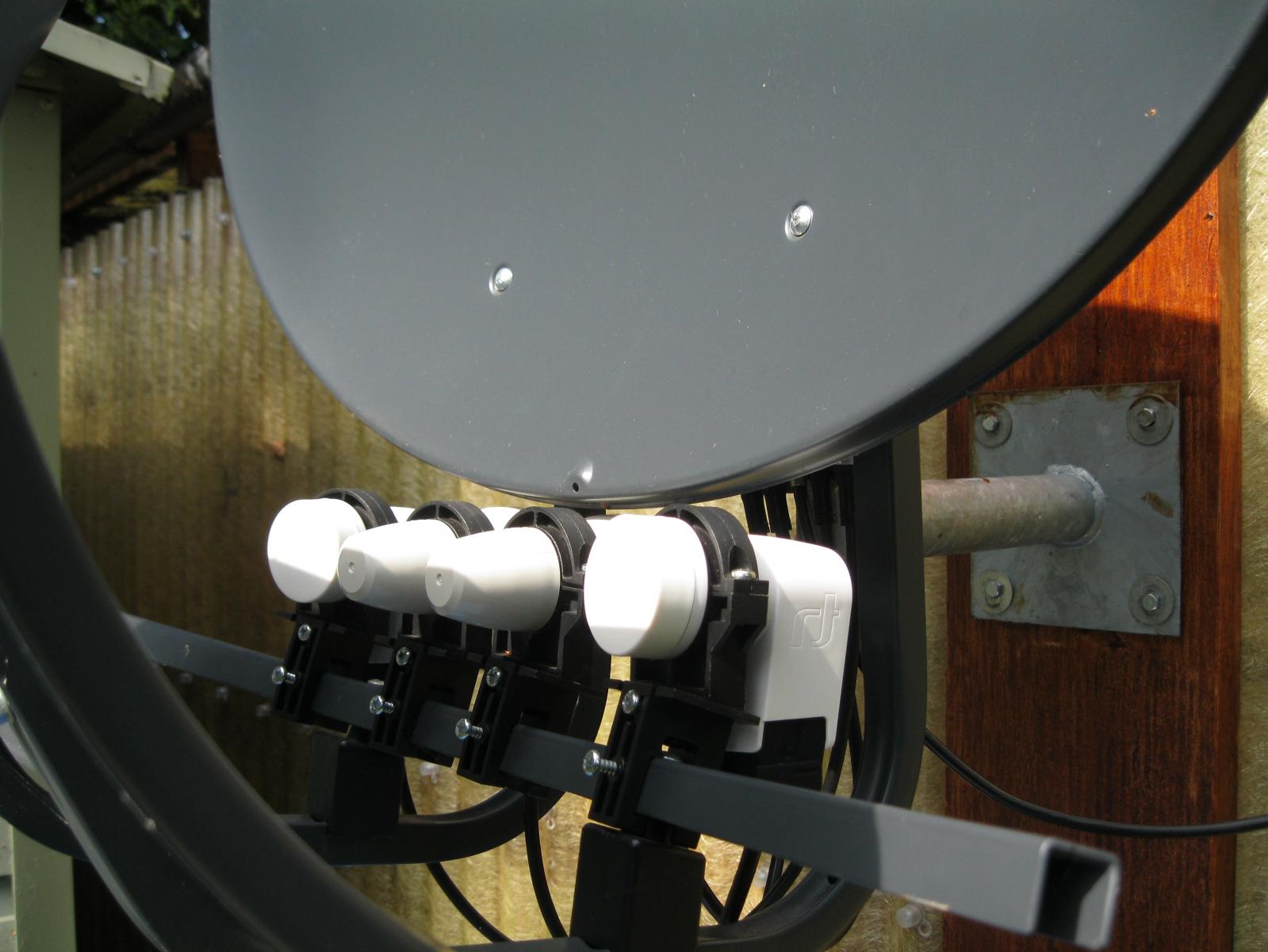

smetje limb.BE Geplaatst: 27 augustus 2016 Geplaatst: 27 augustus 2016 (aangepast) welke lnb's heb trouwens op die schotel staan toch met smalle kop hoop ik 27 augustus 2016 aangepast door smetje limb.BE Db. 900UHD 2X. 4x twin lnb 1x bosat 1.50m .Dreambox 7020hd v2 . Dreambox 800 Db 8000 1x. Db 800se Db 2X 500HD Sab unix triple 2x. Xsarius Galaxy 4K. Gigablue trio. Gigablue Quad Plus. Zgemma H7 Cabel en Sat Samsung UE65MU7070 4K Ultra HD Smart LED Samsung UE46F6650SSXXN led 1x LG 60"lb 870v

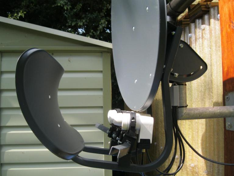

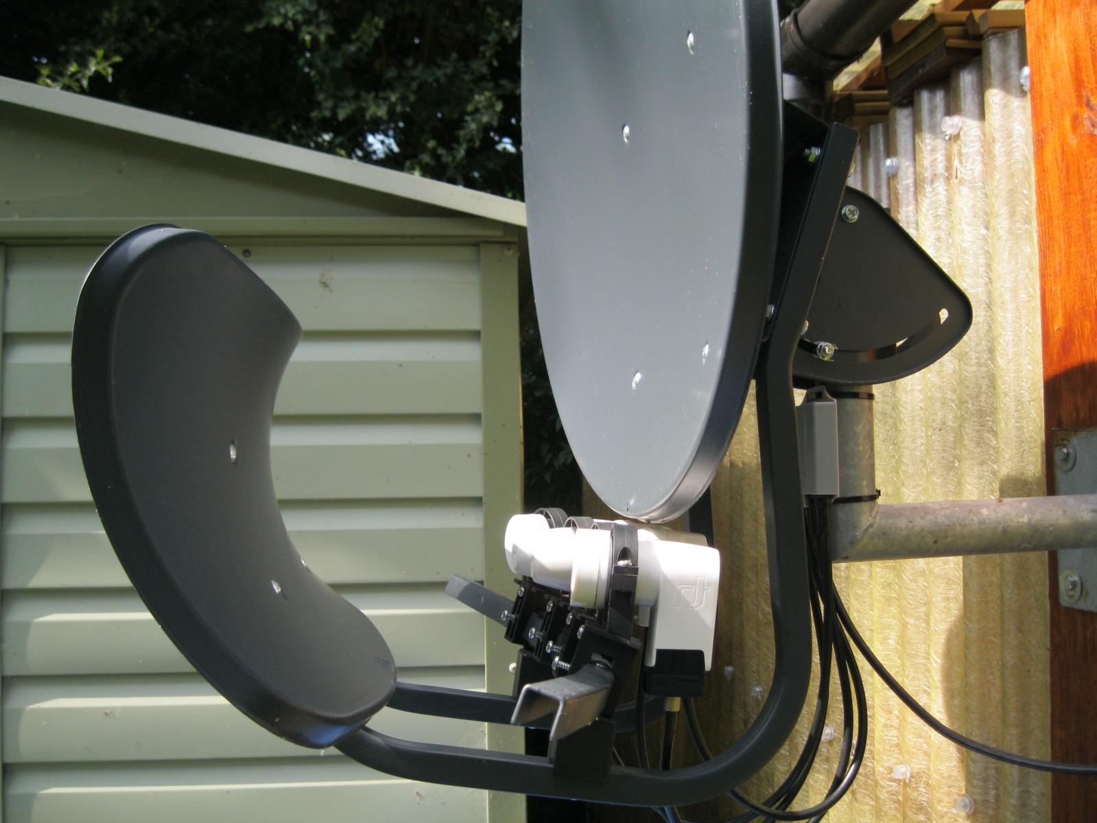

harry123456789 Geplaatst: 27 augustus 2016 Auteur Geplaatst: 27 augustus 2016 hier bij een foto van de schotel heren als u nog advies heeft hoor ik het graag!!
