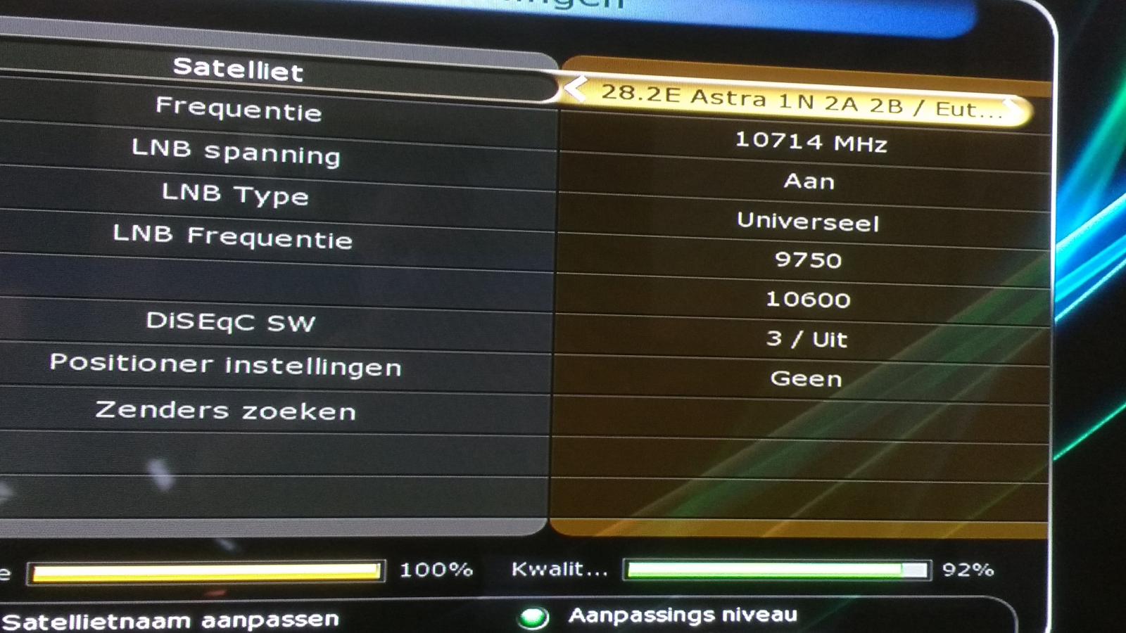

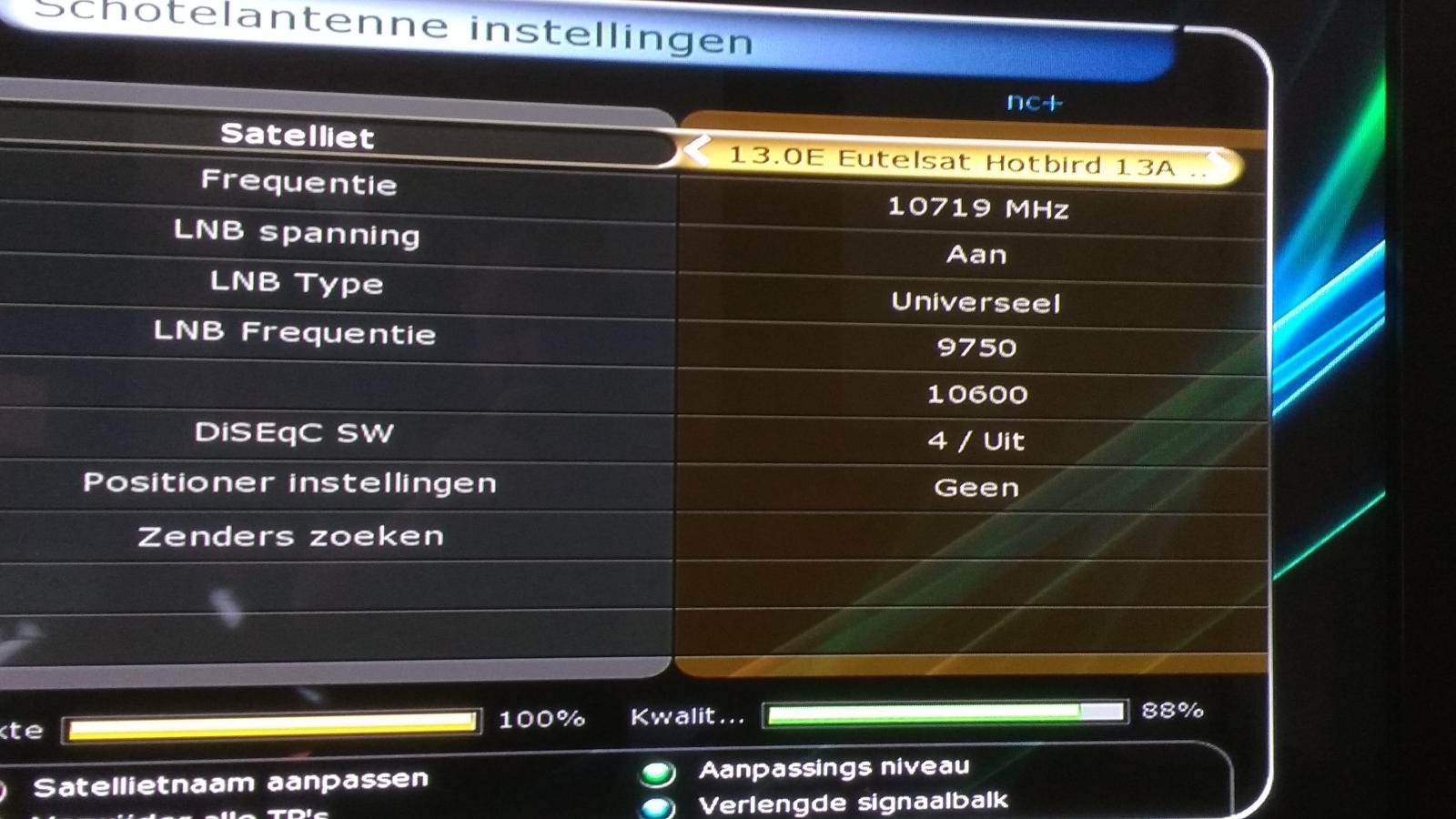

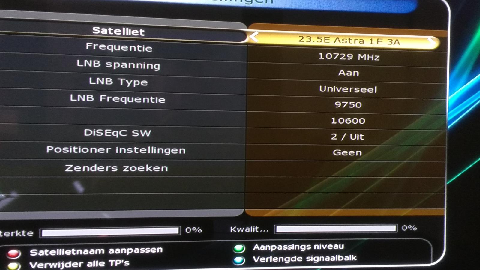

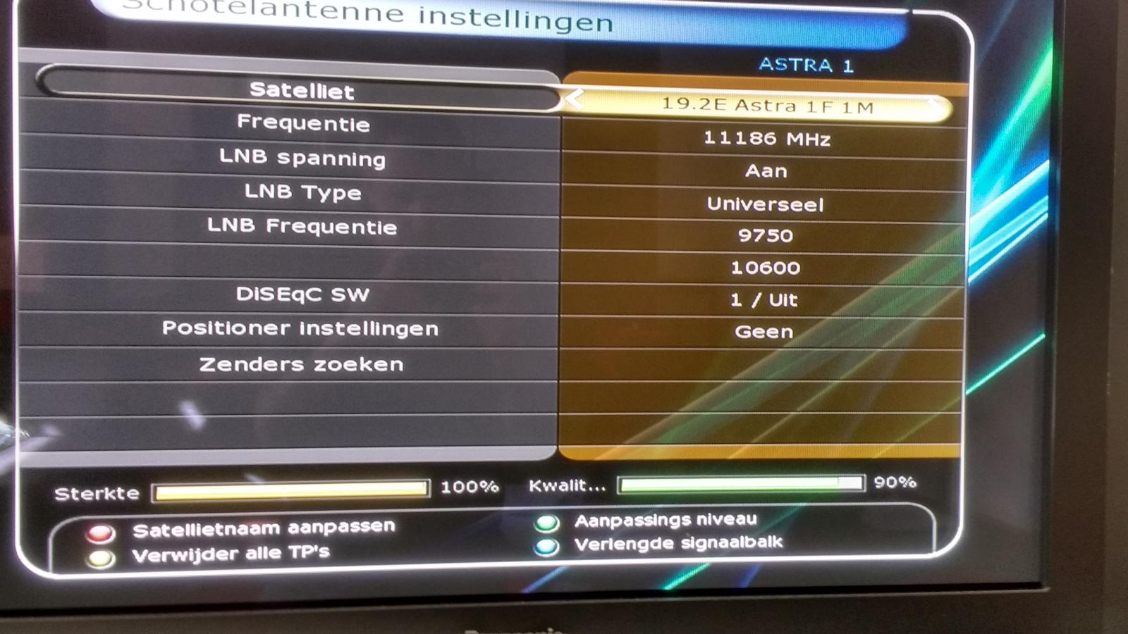

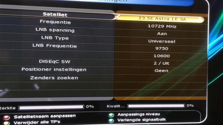

Jomanda001 Geplaatst: 22 september 2016 Geplaatst: 22 september 2016 Hallo, heb al geruime tijd een schotel. Nu hield die er mee op, hoogstwaarschijnlijk ouderdom. Heb me dus een nieuwe lnb en disec-switch geplaatst. Ook weer alles aan het finetunen. Maar loop tegen een probleem aan en heb geen idee waardoor dit komt Heb een Triax80 gericht op astra 1 2 3 en hotbird, en een rebox 4200HD Tuner. Als ik nu in het settings menu met de signaal balk aan finetune op astra 1 2 en hotbird krijg ik 100 procent signaal en 90 procent sterkte. geen centje pijn.. Maar: op de Astra 3 krijg ik geen signaal of sterkte. Maar bij een blind scan vindt die wel alle zenders. Vraag me echt af wat er aan de hand is iemand een idee? Nog een klein ander dingetje. Op de astra 2 heb ik maximaal 92% sterkte bij de signaalbalk, maar zap ik door de zenders is die soms 92 maar soms ook maar 88 waardoor wordt dit eigenlijk veroorzaakt? Of is soms de bekabeling van de schotel ook een beetje gammel aan het worden dan zou ik dus aan een nieuwe moeten denken. Maar goed ben benieuwd wat het kan zijn Jo!

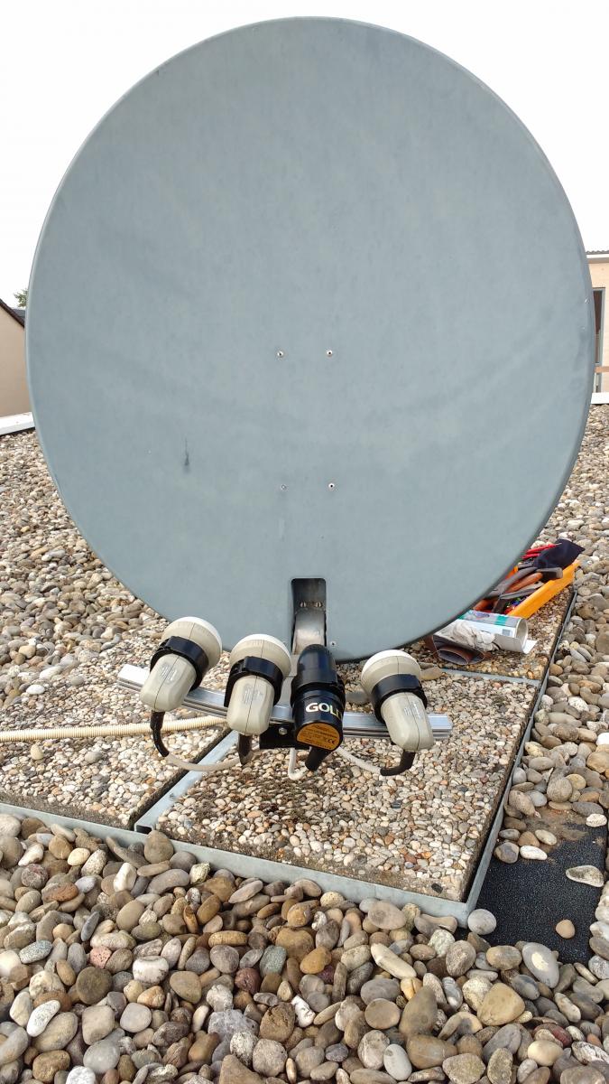

smetje limb.BE Geplaatst: 23 september 2016 Geplaatst: 23 september 2016 triax 80 zeg je is het dan een 78 cm schotel dat je hebt? of is hij 88cm en zou je een foto kunnen plaatsen van jou schotel opstelling ? Dreambox. 2X 900UHD 4x twin lnb 1x bosat 1.50m .Dreambox 7020hd v2 Dreambox 800 Dreambox 8000 Dreambox 800se Dreambox 2X 500HD Sab unix triple Xsarius Galaxy 4K gigablue trio Gigablue HD Quad Plus Zgemma H7 Cabel en Sat Samsung UE65MU7070 4K Ultra HD Smart LED Samsung UE46F6650SSXXN led 1x LG 60"lb 870v

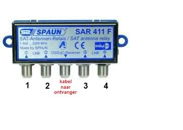

satencom Geplaatst: 23 september 2016 Geplaatst: 23 september 2016 (aangepast) Op deze manier de lnb’s aansluiten op de diseqc switch ,en zo ook even invullen in het diseqc menu van de ontvanger Als je Fastscan op jou ontvanger heb, hoef je niks in te vullen Poort A = satpositie van de aangesloten LNB op poort 1 19.2Poort B = satpositie van de aangesloten LNB op poort 2 23.5Poort C = satpositie van de aangesloten LNB op poort 3 13Poort D = satpositie van de aangesloten LNB op poort 4 28 23 september 2016 aangepast door satencom Volgens de wet van Bartjens moet het kunnen En met de vriendelijke groeten Hendrik En Is je Probleem opgelost? Help anderen door te vertellen hoe je dat hebt gedaan.
jwfw Geplaatst: 23 september 2016 Geplaatst: 23 september 2016 Hotbird op 3, Astra 2 op 4? Zeker weten?
Sprietje Geplaatst: 23 september 2016 Geplaatst: 23 september 2016 Bij een beetje normale satellietontvanger kun je de volgorde van de satellieten instellen zoals je wilt. Helaas heeft CanalDigitaal ook ontvangers waarbij dat niet kan omdat deze een vaste volgorde hebben van:Astra 19,2 op 1 of AAstra 23,5 op 2 of BAstra 28,2 op 3 of CHorbird 13 op 4 of DOok al heb je geen satellietontvanger van CanalDigitaal (M7) dan is het toch handig de lnb's in deze volgorde op de diseqc-switch aan te sluiten.Stel je voor dat je problemen met je ontvanger hebt en je kunt even van iemand een M7-ontvanger lenen, dan kun je die ook gebruiken op deze volgorde of stel een vriend van je heeft problemen met zijn M7 ontvanger en wil hem even bij jou even op de schotel uitproberen, dan zijn de lnb's in ieder geval op de juiste volgorde aangesloten.

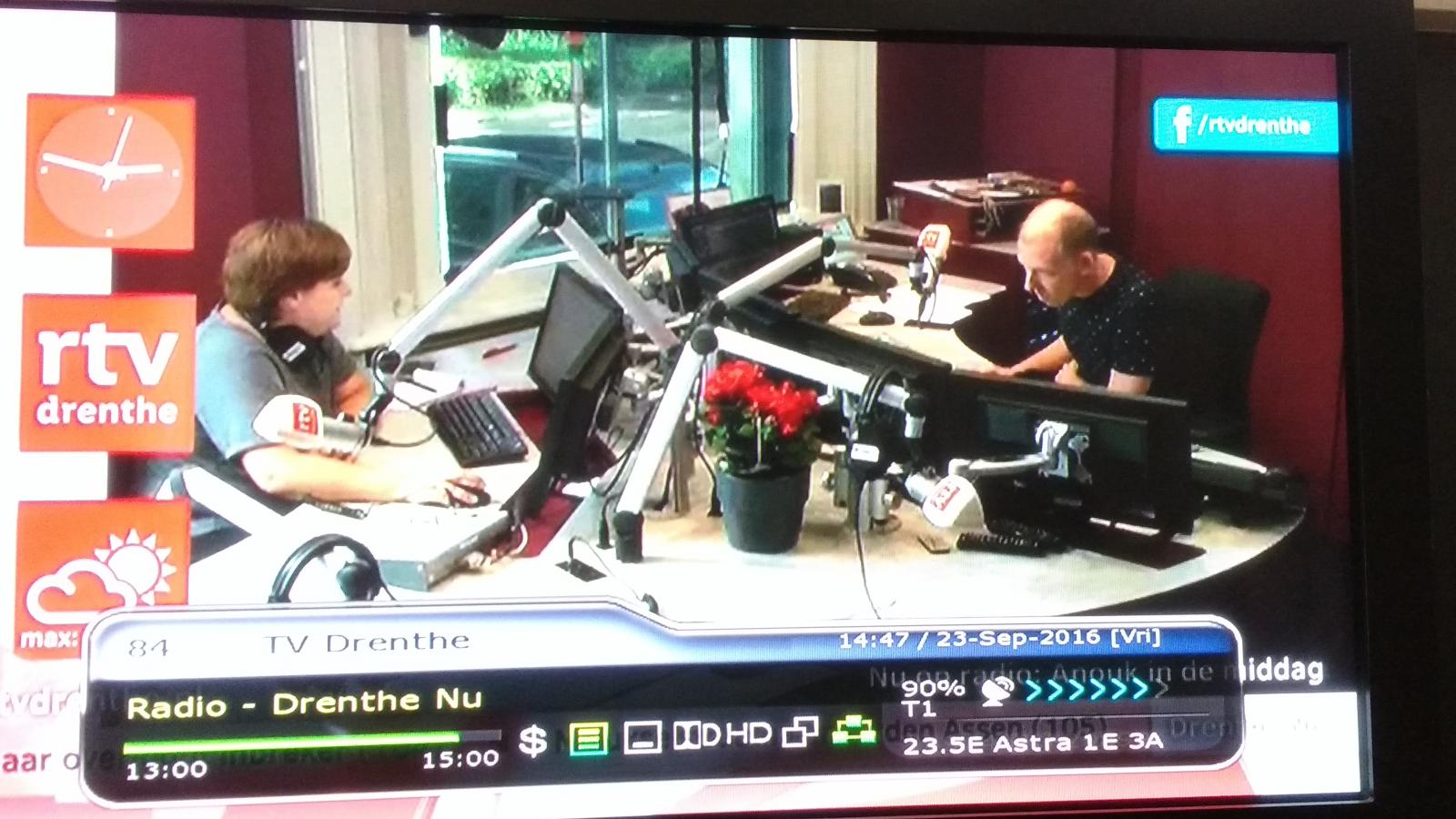

Jomanda001 Geplaatst: 23 september 2016 Auteur Geplaatst: 23 september 2016 Ja de switch heb ik zo ingesteld. Astra 1 op 1 Astra 3 op 2 Astra 2 op 3 en de Hotbird op 4 Op de astra 3 heb ik geen signaal, maar kijken kan ik ze wel en dan is die wel goed. Vraag me dus af hoe het zit. Anders kun je toch nooit astra 3 uitrichten? Heb het upload knopje gevonden de foto's laan beter zien wat ik bedoel.
jwfw Geplaatst: 23 september 2016 Geplaatst: 23 september 2016 (aangepast) 10729 MHz op Astra 3? Probeer 11739V symbolrate 29900 FEC 2/3 8PSK eens. 23 september 2016 aangepast door jwfw
Oplossing Sprietje Geplaatst: 23 september 2016 Oplossing Geplaatst: 23 september 2016 (aangepast) Ik dacht dat ik je vraag uitvoerig genoeg heb uitgelegd in bericht 2.Kijk nu eens op Lynsat 23.5. Dan zie je dat de transponder met de laagste frequentie die je zou kunnen ontvangen op 11676V zit maar deze heeft een heel afwijkende Symbolrate. De laagste normale transponder die mensen in Nederland ontvangen is 11739V.Je hebt dus op de Astra 23,5 een transponder ingesteld staan (10729) die niet bestaat. Vandaar dat je ook geen signaal hebt.De schotel is trouwens geen Triax 78(80) maar een Triax 88 van 85cm breed en 95cm hoog. 23 september 2016 aangepast door Sprietje
Jomanda001 Geplaatst: 23 september 2016 Auteur Geplaatst: 23 september 2016 @Sprietje, bedankt ja je hebt het uitvoerig toegelicht. Alleen hier ging het lichtje nog niet aan. Ik denk dat die nu begint te branden. Moet alles toch nog een paar keer doorlezen voordat ik het ga snappen. Bedankt.
