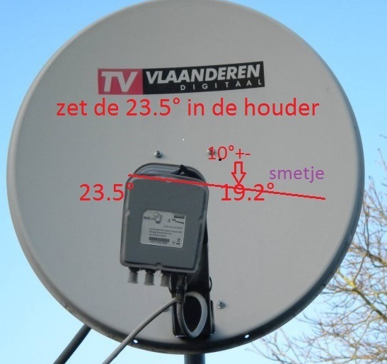

smetje limb.BE Geplaatst: 4 oktober 2016 Geplaatst: 4 oktober 2016 heb je de lnb er zo in zitten en ongeveer 10° schuin naar beneden de lnb van 19.2°E Db. 900UHD 2X. 4x twin lnb 1x bosat 1.50m .Dreambox 7020hd v2 . Dreambox 800 Db 8000 1x. Db 800se Db 2X 500HD Sab unix triple 2x. Xsarius Galaxy 4K. Gigablue trio. Gigablue Quad Plus. Zgemma H7 Cabel en Sat Samsung UE65MU7070 4K Ultra HD Smart LED Samsung UE46F6650SSXXN led 1x LG 60"lb 870v
smetje limb.BE Geplaatst: 4 oktober 2016 Geplaatst: 4 oktober 2016 en staat jou disecq instelling ook goed DiSEqC A: Astra 19.2°EDiSEqC B: Astra 23,5°E Db. 900UHD 2X. 4x twin lnb 1x bosat 1.50m .Dreambox 7020hd v2 . Dreambox 800 Db 8000 1x. Db 800se Db 2X 500HD Sab unix triple 2x. Xsarius Galaxy 4K. Gigablue trio. Gigablue Quad Plus. Zgemma H7 Cabel en Sat Samsung UE65MU7070 4K Ultra HD Smart LED Samsung UE46F6650SSXXN led 1x LG 60"lb 870v

Sprietje Geplaatst: 4 oktober 2016 Geplaatst: 4 oktober 2016 Beste jdboHeb jij je schotel op een vrijstaande mast staan?De schotel staat niet boven aan de paal. Kun jij de elevatie hoog genoeg instellen zonder dat hij de paal die boven de schotel uit steekt raakt?Heb je de nek van de Astra 23,5 in de klem staan en de schotel op de Astra 23,5 uitgericht?Zou je eens een foto willen maken van de bevestiging van de schotel want ik ga er aan twijfelen of het wel een Triax schotel is. Ik heb de indruk de de f/D-verhouding groter is dan 0,6.Zou je ook eens een foto kunnen maken van de voorzijde zodat de duo-lnb te zien is.Heb je de duo-lnb 13 graden schuin staan, de kop van de Astra 23,5 hoger dan de kop van de Astra 19,2, zie bijgevoegde hoek.
jdbo Geplaatst: 4 oktober 2016 Auteur Geplaatst: 4 oktober 2016 Beste jdbo Heb jij je schotel op een vrijstaande mast staan? De schotel staat niet boven aan de paal. Kun jij de elevatie hoog genoeg instellen zonder dat hij de paal die boven de schotel uit steekt raakt? Heb je de nek van de Astra 23,5 in de klem staan en de schotel op de Astra 23,5 uitgericht? Zou je eens een foto willen maken van de bevestiging van de schotel want ik ga er aan twijfelen of het wel een Triax schotel is. Ik heb de indruk de de f/D-verhouding groter is dan 0,6. Zou je ook eens een foto kunnen maken van de voorzijde zodat de duo-lnb te zien is. Heb je de duo-lnb 13 graden schuin staan, de kop van de Astra 23,5 hoger dan de kop van de Astra 19,2, zie bijgevoegde hoek. Beste, het probleem is opgelost, alvast bedankt voor je snelle reactie, heb uren met dat ding bezig geweest, de verdraaiing die ik moest maken was telkens praktisch niks om 1 of 3 te zien, nooit kreeg ik ze samen, vanavond opgemerkt dat de zitting waar lnb in zit niet mooie rond was, onderaan ongeveer 1 à 2 mm uitgefreesd en terug mooie rond, lnb zit nu dieper en probleem opgelost, hartelijk bedankt voor de goede raad en tip, groetjes Jos
