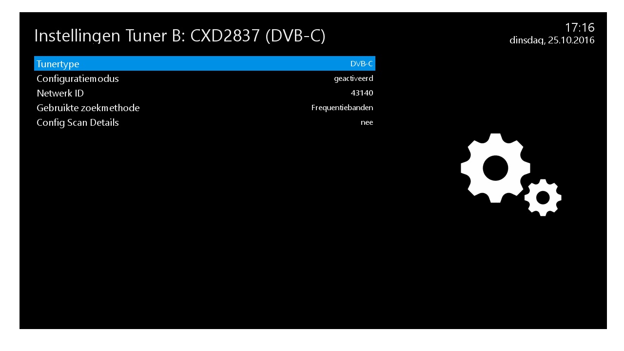

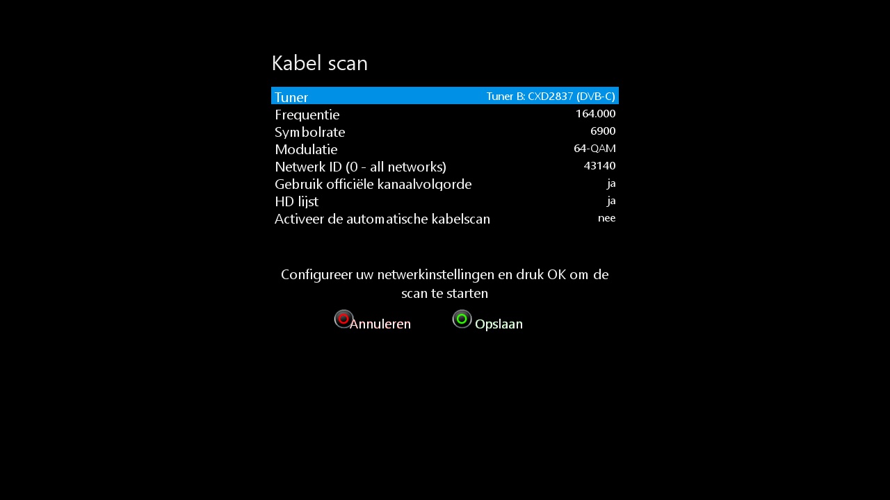

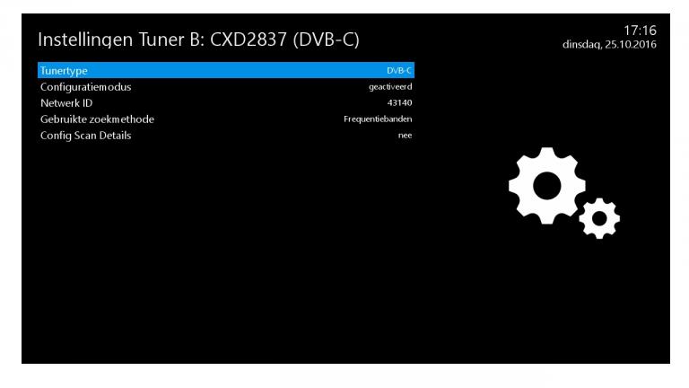

Parameters bij Tuner en KabelScan, zie bijlages.

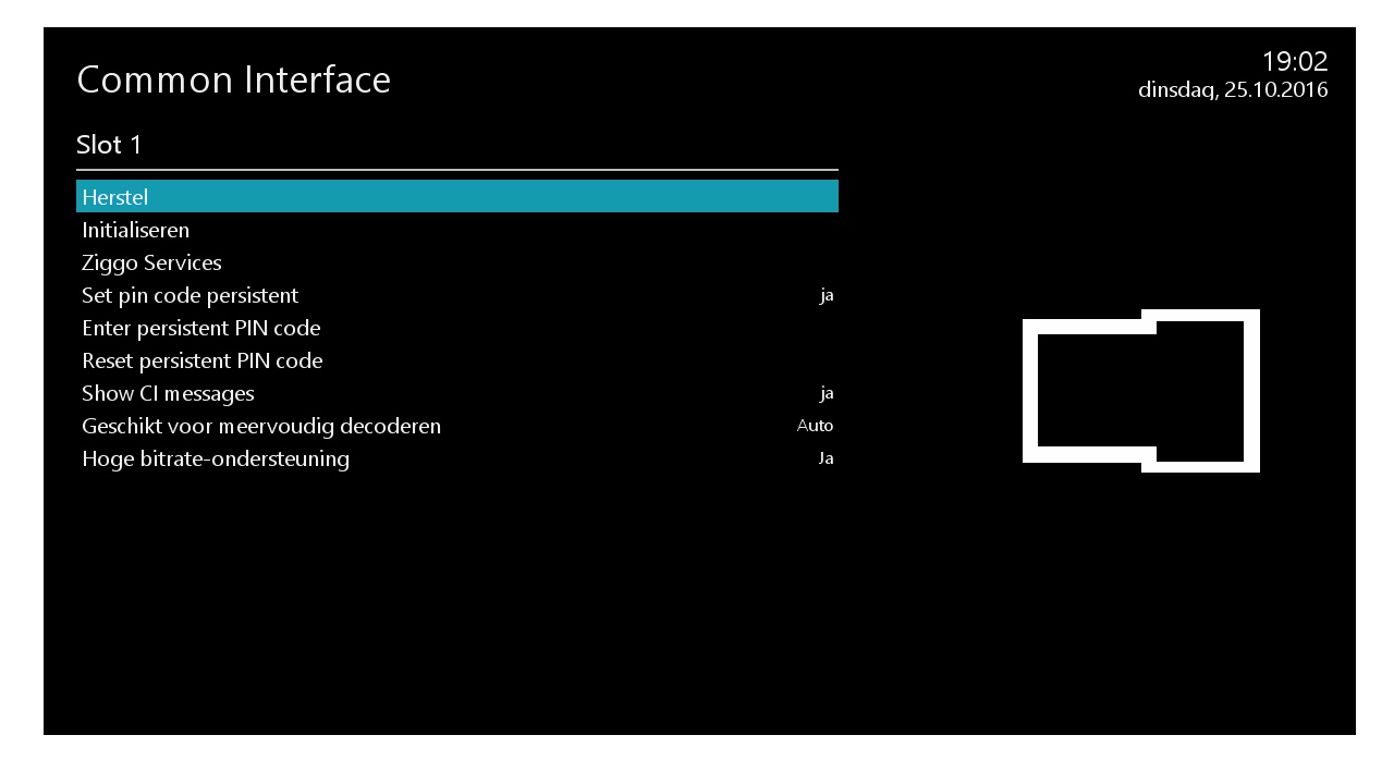

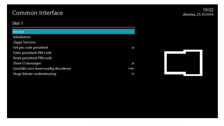

Bij fout 17 en alle parameters staan goed, Scherm Common Interface
Achtereen volgens aanklikken:
Herstel
Initialiseren
Ziggo Services
Testen zonder Oscam actief
Als het goed is werkt Rtl4 en etc dan. NPO1,2 en 3 werken altijd.

Tunerinstellingen en kabelscan hebben m.i. niks met de (soft)CAM te maken.
