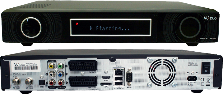

Je geeft niet op waar die recreatiewoning zich bevindt. Je zou een LNB moeten hebben met 2 uitgangen. Kies voor een ontvanger met een twin-tuner. Op zich kun je bijna geen ontvanger meer kopen die géén HD aankan. Ik kan niet in je budget kijken maar een ontvanger met mogelijkheid tot inbouw van een HDD is wel een pré. Een ontvanger met een 1300+ SoC is wel aan te bevelen. VU+ Solo2 of VU+ Solo SE v2 met externe HDD..
koop je een HD linux ontvanger waar je ook een ci modulle kan insteken
een lnb keuze genoeg
vb ....je wil opnemen en ook nog gelijk kijken ..enz
dan heb je een duo sattuner ontvanger nodig met 2 x dvbs2 tuner en ook 2 coax naar je ontvanger
deze ontvangers zijn maar een vb

 Ik ga denk ik voor de V u Duo , is er veel veschil in de  LNB keuze.

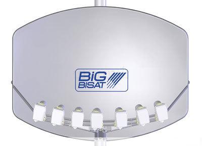

Een Visiosat van 90cm bestaat er niet. Is het een:
Visiosat SMC 80 van 75cm breed en 81cm hoog
of een
Visiosat SMC 100 van 90cm breed en 103cm hoog
of een
Visiosat Big Bisat van 91cm breed en 71cm hoog
Ik denk dat het om de laatste gaat, zie afbeelding.
hALLO sPRIETJE , BEDANKT VOOR JE REACTIE, Het is een Visiosat SMC 100 met de nieuwe naam  CAHORS SMC 100.

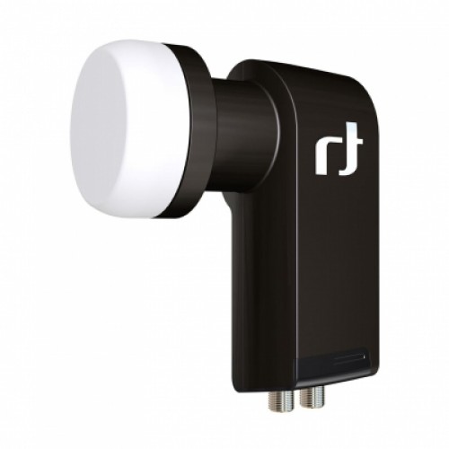

Heb jij misschien voor mij een voorkeur van keuze t.a.v. de LNB ?
Bedankt Lammie.
Een enkele lnb kan. Ik zou dan een Inverto Black Premium of een Inverto Black Ultra nemen.
