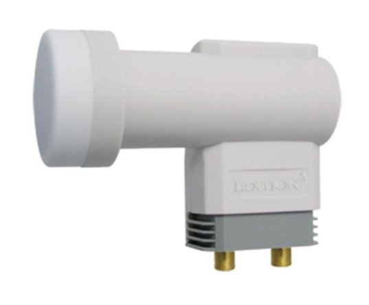

Bezit een Spaun SAR 211F Diseqc2.0  en een Chess edition3 duo LNB. Deze werkten in de vorige opstelling prima samen.
Kan ik daaraan toevoegen elk ander merk duo LNB en Diseqc switch? Of kunnen die met elkaar conflicteren?
Er worden uiteindelijk 2duo lnb's geinstalleerd.
  • Oplossing
Beste FtoA
Twee verschillende lnb's of twee verschillende diseqc-switches dat maakt niet uit. In slechts weinig gevallen blijkt dat een bepaald merk of type diseqc-switch niet goed werkt in combinatie met een bepaalde ontvanger.
Wel moet je er rekening mee houden dat de lnb's dicht genoeg tegen elkaar geplaatst kunnen worden. Dit gaat met name spelen als je schotel niet al te groot is en de satellieten dicht bij elkaar staan.
Geef dus even op welke schotel je hebt en welke satellieten je wilt ontvangen en in welke regio de schotel staat.
